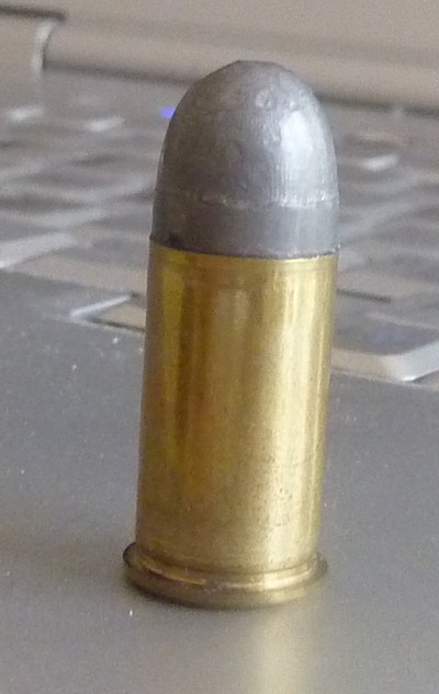

J'ai essayé avec un jeu Lee 45acp , un étui 44/40 recoupé à 22 mm et une Balleurope 11mm1873. Le résultat n'a pas été très concluant, mais peut-être m'y suis-je mal pris.

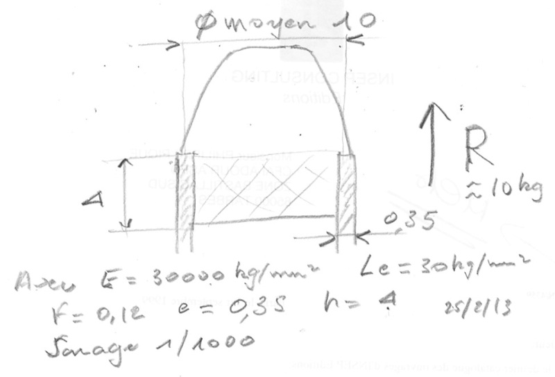

Il est très juste de s'interroger sur les moyens de contrôle du sertissage obtenu car c'est un élément sensible. Avec mes outils j'ai essayé deux voies baséees sur une force constante et réglable:
- par poussée avec une presse à vis (à pas rapide) et contrôle du couple; ça marche bien;
- sur une presse, par une force constante réglée par un levier et un poids: c'est quasiment équivalent.
Ces systèmes et les outils utilisés sont par nature compliqués et ne peuvent guère être diffusés mais le mécanisme à levier et poids -avec l'outil adéquat- conviendrait bien, je pense, pour des séries.
En fait un point plus que sensible, c'est la faible résistance de la balle dont l'enfoncement est de l'ordre de 4 mm; elle s'écrase d'un rien et paradoxalement on obtient un beau sertissage qui retient bien une balle qui tourne facilement dans l'étui.

- Ecrasement de la balle lors du sertissage. J'ai fait quelques essais là dessus cet après-midi, mais il se fait tard ; demain...

Voici un essai que j'avais fait avec une balle plomb Frontier, que mon 45 n'aimait pas beaucoup, et que j'avais essayé de recycler en 1873. Je précise que cette cartouche (fictive) est un essai d'assemblage sur un étui de 22 mm, pour tester la recette de Frost. Je n'ai fait que quelques essais, le chargement en A1 ne me donnant pas satisfaction avec cette longueur d'étui.
Par contre, j'en ai fait un petit lot, avec des douilles plus courtes, et j'étais très satisfait du résultat. Pour amener l'arrière de la balle à la bonne dimension, je ne pouvais évidemment pas utiliser d'emblée un recalibreur. J'ai donc utilisé un petit tour de modélisme, pour retailler l'arrière. J'ai confectionné avec une douille un manchon que j'ai serré dans le mandrin. La balle était enfilée par le haut dans ce manchon, jusqu'à venir en butée sur la ceinture, et tenue à l'arrière par une contrepointe tournante. La pression du serrage suffisait à faire tourner la balle, et j'amincissais l'arrière au tour (avec une vitesse très faible...). Je laissais un petit excédent, qui me permettait de finir au recalibreur, balle tête en bas, en faisant attention à ne pas aller trop loin (jusqu'à la première gorge de graissage).
Inutile de dire que le truc est resté au stade expérimental, tant c'est fastidieux et non productif. Mais le petit lot que j'avais fait marchait du feu de Dieu, et la gorge de graissage de cette balle se transformait en gorge de sertissage, ce qui était vraiment tip top...

Pour ce qui est du réusinage de balles, j'ai fait des essais concluants sur l'aspect tecbnique et peu engageants sur l'aspect productivité.
Sur le tour la balle à usiner est maintenue par l'ogive, dans une pince fendue alésée en forme et elle-même tenue dans une pince classique de 11.5 mm. C'est un usinage qui demande un peu delégèreté de mainmais sans plus.
Avec des étuis bien préparés et un guide pour l'enfoncement, les balles s'ajustent parfaitement et bien ligne; il ne reste plus qu'à les sertir mais ceci est une autre histoire.

Pour rester dans l’appréciation théorique du serrage d’un collet.
Pour un laiton moyennement écroui le module d’élasticité est de l’ordre de 30000 kg/mm² et sa imite élastique d’environ 30 kg/mm² ; la conclusion est facile 30000 / 30 = 1/1000.
Ce 1/1000 est le pourcentage de serrage admissible en restant dans le domaine élastique
Pour un collet de 10 mm cela représente 3/100 mm , au delà on étire et les forces deviennent difficiles à apprécier.
Si on considère un collet de 10 mm, épaisseur 0.35 mm , hauteur 4 mm la force de serrage sera de :
0.35 x 2 x 4 x 30 = 84 kg
Avec un coefficient de frottement estimé de 0.12 (plausible mais…), la force de retenue de la balle ne sera guère que :
84 x 12 = 10 kg ce qui est peu.
A titre indicatif la retenue par friction seule dans les cartouches assemblées avec des balles dites blindées est au moins de 15 à 18 kg. L’effet du sertissage peut porter cette valeur de retenue à 50, 60 et même jusqu’à 100 kg (résultats d’essais personnels sur cartouches manufacturées). Ne pas perdre de vue que la hauteur utile du collet est plutôt de 10 mm que de 4.
En ce qui concerne la mesure de l’effort d’extraction, il est facile de réaliser une machine simple évaluant l’effort par élongation ou compression de ressorts tarés. On peut espérer une précision de l'ordre de + ou - 5%.
Avec un croquis vite fait pour illustrer et sauf erreur ou omission.

Mon grain de sel à la technique du sertissage des cartouches de 1873, sur ce post à rallonges.
Tout d’abord je suis entièrement d’accord pour un sujet "Total 1873", regroupant toutes les techniques sur cette arme : restauration, réparation, rechargement, résultats au tir… Mais il faudrait une rubrique complète, car un post unique aurait rapidement trop de pages ! Est-ce possible Messieurs les Modérateurs ? N’ayons pas peur d’être franchouillards pour cette belle pièce de notre armement.
Désolé pour la qualité des photos : mon banc n’est pas encore fait ! Et je suis loin des illustrations de Verchere.
A noter que j’utilise :
- des étuis de 44/40 recoupés de 20 à 22mm, le collet aminci à une épaisseur de 0,20mm,
- des balles coulées, en plomb et 10% de linotype, avec un restreint soit direct de moule (moule spécial pour 1873), soit formé en force à la presse (si moule .45 standard) avec une douille type.
En préliminaire, je positionne la balle dans l’étui légèrement en force, à la bonne profondeur.
J’utilise ensuite l’outil sertisseur LEE 44/40 dans le sens normal. La cartouche de 1873 rentre totalement dans la partie mobile du sertisseur. Un bouchon en caoutchouc permet de positionner cette cartouche, et de la maintenir, bord de l’étui à raz des lèvres du sertisseur. L’enfoncement de ce bouchon, plus ou moins important, permet d’utiliser plusieurs longueurs d’étuis (de 18 à 22mm).
Sur la presse, la base de la partie mobile du sertisseur est simplement posée sur un shell-holder de petit diamètre (pour .32 ACP). Le réglage de la profondeur de sertissage se fait sur la partie fixe de l’outil.
J’avais (il y a longtemps, à la Dremel) re-taillé la lèvre de ce sertisseur pour l’adapter au calibre .45 tout en limitant son effet maximum. Aussi le creux de sertissage est réduit à quelques dixièmes de mm. Du fait de la technique la gorge est un peu (1 à 2mm) décalée par rapport au bord de la douille. Dans la mesure où l’enfoncement de la balle est de l’ordre de 4 à 5mm ceci ne me paraît pas un défaut.
A l’extraction (en force avec une pince RCBS), la gorge de sertissage joue bien son rôle, et diminue le diamètre de la partie restreinte de la balle de 1 à 2 dixièmes de mm. Mais comme j’utilise des balles à fond creux…
Les étuis ne se fatiguent pas trop : ils se remettent en forme au re-calibrage suivant, même si un léger creux subsiste. Après 15 utilisations ils ne présentent aucun signe de rupture.
A bientôt sur la rubrique Total 1873 !
