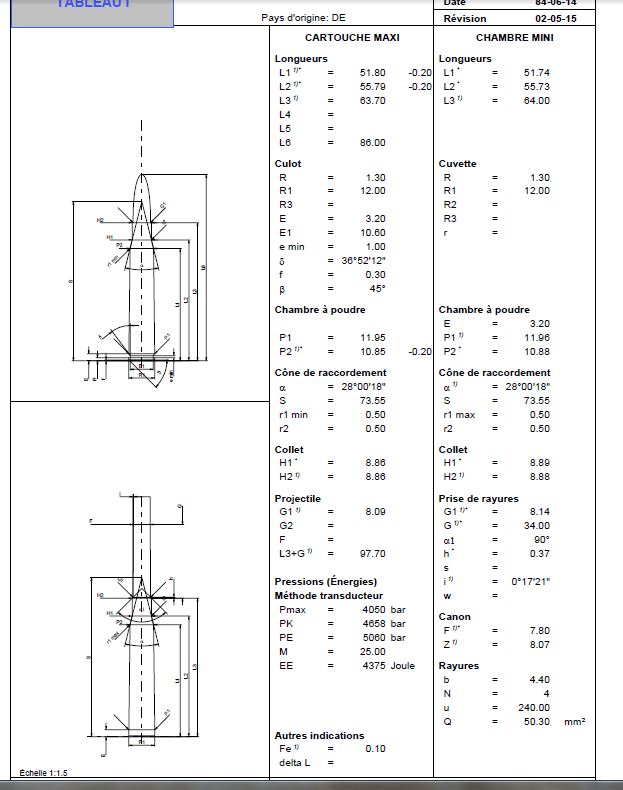

Par hasard, quelqu'un n'aurait-il pas une table assez complète du 8 x 64 ("Brenneke" sans doute) ? Les dimensions "cartouche maxi" me suffisent, et même s'il manque les rayons r1 et r2 je peux sans doute les extrapoler du 7 x 64.

Message  Allobroges le Mar 05 Fév 2013, 06:40
Le 8X64
Le 8X64S
