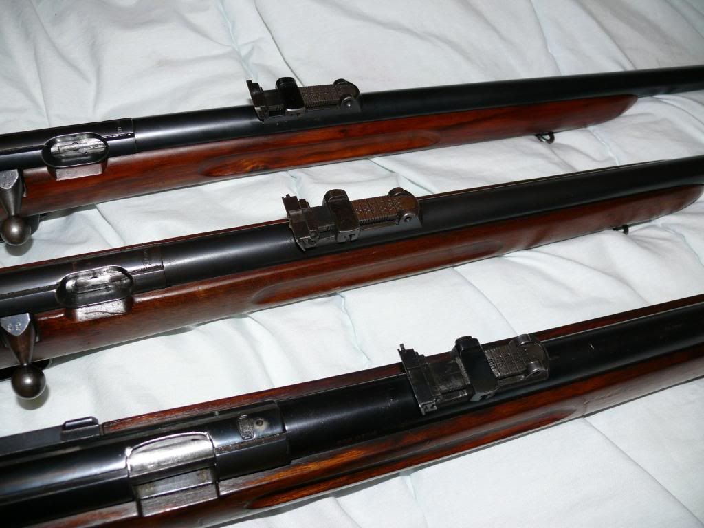

La première a une hausse non réglable en dérive, contrairement aux deux suivantes, une vis à droite de la hausse :

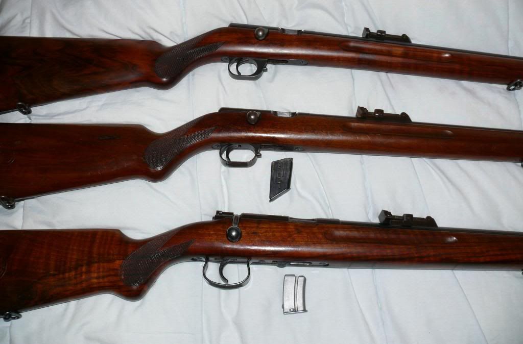

Les pontets sont usinés jusqu'en 1930, puis emboutis :
Notez le chargeur de la série B qui inaugure les chargeurs courbés qui perdureront jusqu'au MAS 45

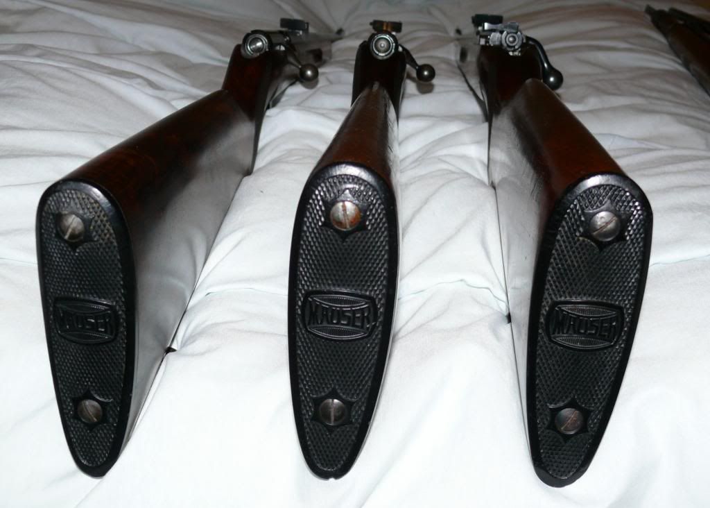

Les plaques de couche sont identiques pour les 3 modèles présentés :

Notez également le design constant des crosses de MS 420 :
et la qualité des bois utilisés

J'ai 2 questions pour les spécialistes de MS 420 :
Les chargeurs sont donc différents entre les 3 modèles, mais sont ils compatible entre eux ? Si oui, lesquelles sont compatible avec la MS 420B et où en trouver ?
Franckyky- Membre
- Nombre de messages : 7
Date d'inscription : 18/09/2017
Re: Les MS420 de Mauser
Pour la MS420B, même chargeur que les MAUSER/MAS 45 - facile à trouver.
