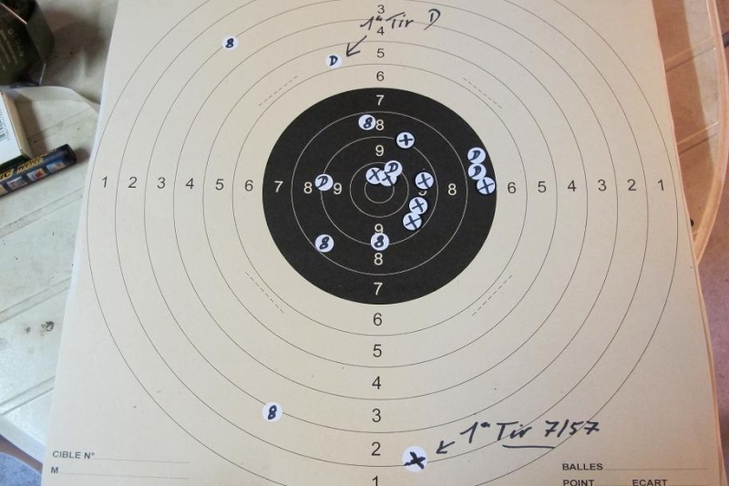

J'ai enfin commencé ce jour à faire quelques tirs comparatifs afin de comparer les deux calibres ( et trois ogives) suivant ;
7x57 Mauser,
8x50R Lebel avec ogives 323 ( Partizan ) et ogives Desaleux d'époques.
Faute de temps, j'ai essayé avec peu de cartouches, 8 en 7x57 et 2X5 en 8 Lebel, mais les résultats sont très conformes a mes attentes !!
La prochaine séance se fera avec plus de cartouches afin de confirmer les constatations d'aujourd'hui;
place à la photo de la cible ;
Essais comparatifs 7x57 et 8 Lebel Essai710
PREMIERE SERIE ; balles de 7x57 avec carabine RB,
pastilles blanches avec une croix ; la première est très en dessous, après rectif de tir, précision irréprochable
DEUXIEME SERIE ; balles de 8x50 R Lebel avec ogives ( Partizan ) en 323,
pastilles notées 8, 5 tirs avec grosse dispersion , même prise de visée qu'avec le 7x57
TROISIEME SERIE ; balles de 8x50 R Lebel avec ogives Desaleux d'époques,
pastilles notées D, la première un peu haute , tir plus tendu ?, ajustement du tir, les 4 autres sont parfaitement à la bonne hauteur mais présentent un écart latéral fort !! Au nettoyage de l'arme, je viens de m'apercevoir que le guidon se ballade dans sont logement, défaut à corriger et qui explique peut être cela !
Les tirs se sont effectués à 100m sur appui avant, température frisquette ( 2° ) mais excellente luminosité, donc bonnes conditions,
Je réitère la prochaine fois la même séance de tirs comparatifs mais avec trois séries de 10 ( ou plus ),
mais cette matinée m'a conforté dans mon idée,
le 7x57 est un calibre époustouflant de précision ( les RB en 7 et 8 sont centenaires, ne l'oublions pas !)
le 8 est un excellent calibre, mais la qualité de ses ogives est primordiale. Avec un 323, un peu faible, la dispersion semble plus facile, avec des ogives d'origines, içi, mesurées entre 8,33 et 8,36 ( molycotées) pour un diamètre standart Lebel de 8,32 à fond de rayures, la balistique est meilleure, et la précision semble accrue ... reste à renouveler mes essais avec plus de cartouches pour confirmer old
Bonne soirée à tous,

je ne suis pas certain que la balle.323 soit bien adaptée au 8x50 Lebel, il doit lui manquer quelques millièmes de pouce en diamètre...

LP13 a écrit:Bonsoir,
Bien sûr, la Lebel est une 327, mais commercialement en France ( et ailleurs aussi d'ailleurs) nous ne trouvons que de la 323, occasionnellement de la 327 Partizan, mais pas souvent disponible!
D'ou l'utilisation par tous les Lebelistes de cette 323, mais pas au top des résultats, c'est ce que , justement , je teste. Maintenant attention, un essai sur une poignée de balles n'a pas force de preuve, les prochains essais confirmerons ( ou non ) ces résultats, puis il me faudra faire les mêmes essais sur fusil Lebel et Berthier ( sauf pour le comparatif avec la 7x57) , ..... vivement la retraite

Je comprend très mal le Germanique, même sous la torture Essais comparatifs 7x57 et 8 Lebel 383119171
mais je crois comprendre qu'ils annoncent un diamètre de 330 ! C'est un peu fort 8,38 pour des canons à 8,32 à fond de rayures, non ? Ou du moins un grand maximum ( les Desaleux font entre 8,33 et 8,36 ).
