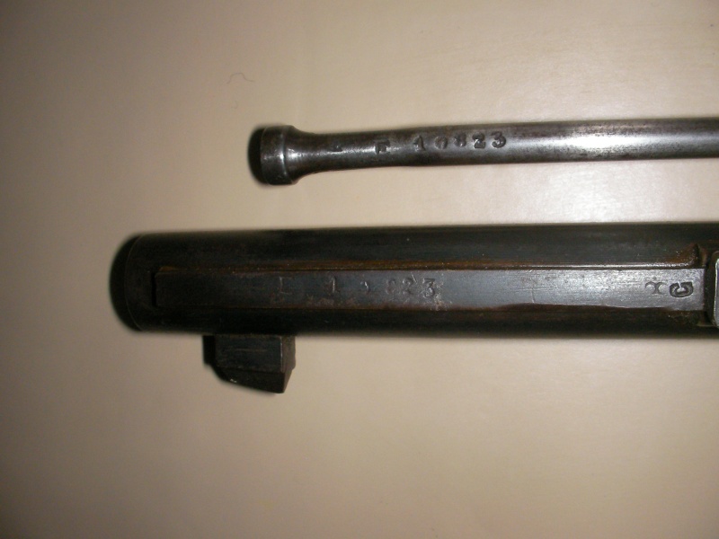

alors voila c'est un chassepot modifier gras toutes les pièces comme la baguette et la crosse sont avec le même numéros
les marquages Manufacture Impérial de Mutzig 1866-74 ne sont pas trop marqués mais on les lit quand même tout le reste est bien prononcé mais ça reste du chinois pour moi
place au photos :
je suis aux anges et hyper
trouvé ici sur le Forum
place au photos :

Eh bé ! C'est un ancien, cui-là. Et tout au numéro, je vous prie !
C'est un fusil qui en aurait des anecdotes et des souvenirs à raconter s'il pouvait parler !
D'abord un Mutzig, donc un vrai fusil impérial.
Ensuite qui n'a pas fini comme Kriegs Gefange outre-Rhin.
Qui a été déclaré bon pour la transformation 1874, puis à nouveau modifié M80....
Enfin, autour des années 1900, qui n'a pas été fond de stock de traite façon Henri de Monfreid. Grand gros coup de c... ! :pirat:
Et le tout sans perdre sa baguette 1866 d'origine. Je connais bien des Chassepots qui n'y sont pas arrivés !
Faudrait avoir un avis sur l'état du canon.
Faudrait aussi un portrait en entier.
Voici le mien, un 1866/74 tout au n° ... mais baguette remplacée ... :
À bientôt.

merci pour la précision Chris oui ce n'est pas un M80
pour la photo en entier j'attend le banc bleu non pas évident vue la longueur du bestiau en plus avec ce temps , l’éclairage au flash c'est pas top
merci,ça serais sympa un petit essais comparatif au printemps, p'tite Raon cartouche papier contre métallique , on demanderas à Guy et à Claude d'arbitrer

Ooouuups !
Je suis confus !
Ayant remarqué le C 80 sur le canon, j'ai involontairement (et automatiquement) associé ce marquage à la modification bien connue ... que ton fusil n'a pas reçue.
Alors que c'est tout bêtement l'année de sa transformation de Chassepot en Gras.
Une belle arme cependant que tu devras nettoyer prudemment, marquages et arêtes sont fragiles !
A bientôt
Je suis confus !
A bientôt

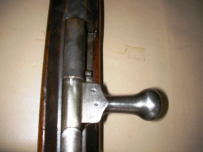

le nettoyage à commencer j'y vais tout doux avec de la paille de fer 000 uniquement sur les parties qui ne sont pas "bronzé"
une question me trotte dans la tête : le marquage sur le canon C80 indique l'année de transformation mais aucun autre sur le type de transformation et je ne vois pas de trace de fret donc est -il possible que ce soit un re-canonnage qui est garder son numéro d'origine ?
sinon comment retire-t-on le chien ?
des photos ce soir sur le nettoyage

Pour démonter la culasse du Gras :
1 - retire la tête mobile
2 - tourne le chien à gauche pour qu'il soit en position abattu, le levier à 90° à droite
3 - tourne la molette arrière du chien pour que la rainure soit en regard avec le repère sur le chien
4 - pose la pointe du percuteur sur un bout de bois dur (surtout pas la crosse du fusil ! )
5 - avec la main gauche, appuie fortement vers le bas pour faire découvrir la pièce en T qui termine le percuteur.
6- tout en appuyant de la main gauche, fais glisser la molette du chien de la main droite pour retirer la molette et dégager le percuteur. Attention, le ressort est très puissant ! Poser la molette.
7 - tout doucement, tu relâche la pression de la main gauche puis tu retire le chien.
8 - poser la culasse et retirer le percuteur et son ressort détendu.
C'est tout.
Pour le remontage, tu fais l'inverse en veillant que le méplat du percuteur soit tourné vers le levier.
Tu me diras si ca le fait. Sinon, faudra un reportage photo, mais la, faut être 2...
A bientôt

ok merci St Etienne je teste ça après les photos en fin d'am

le nettoyage avance bien mais il n'est pas encore finis
le démontage du chien sans pb ainsi que son remontage
par contre comme tu l'avait écrit.... la vache... le ressort est du genre costaud
pour le tir ce serras à la rentrée (même si j'ai déjà fait un tir de 6 cartouche à 25m pour contrôler que tout ce passait bien) avec les 4 grammes de PN pour tirer à 50 et 100 m on peut réduire la charge ?
