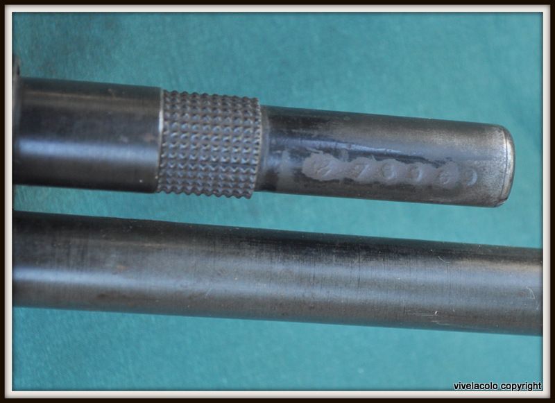

Neutralisé dans la règle de l'art ... on oublie les marquages sous le canon !
C'est exactement à cet endroit qu'est entaillé la 'part de fromage' taxée par l'état pour clore ses bons et loyaux services

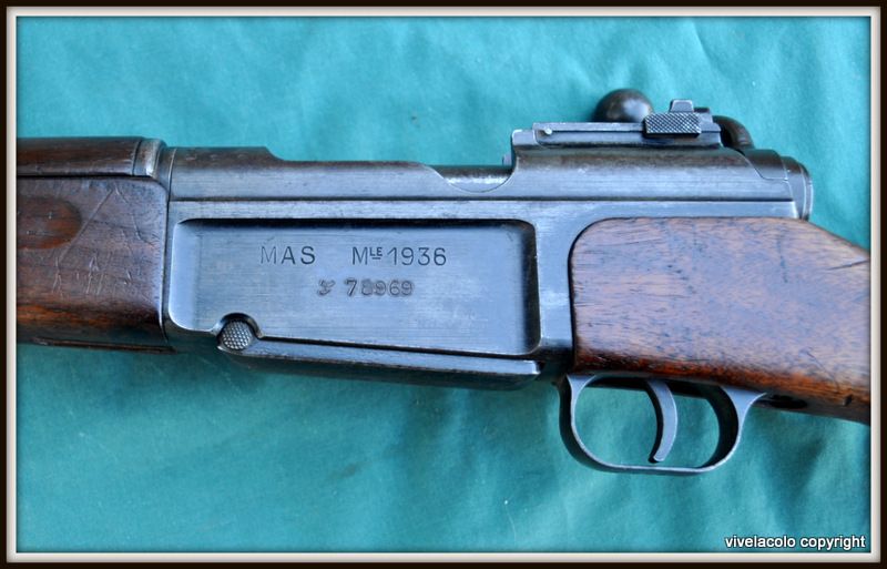

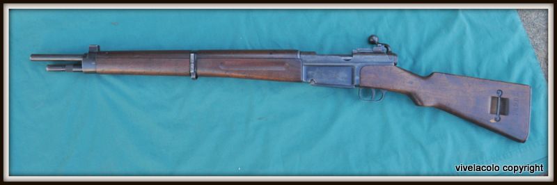

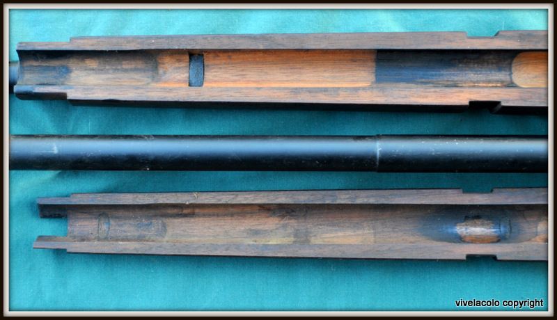

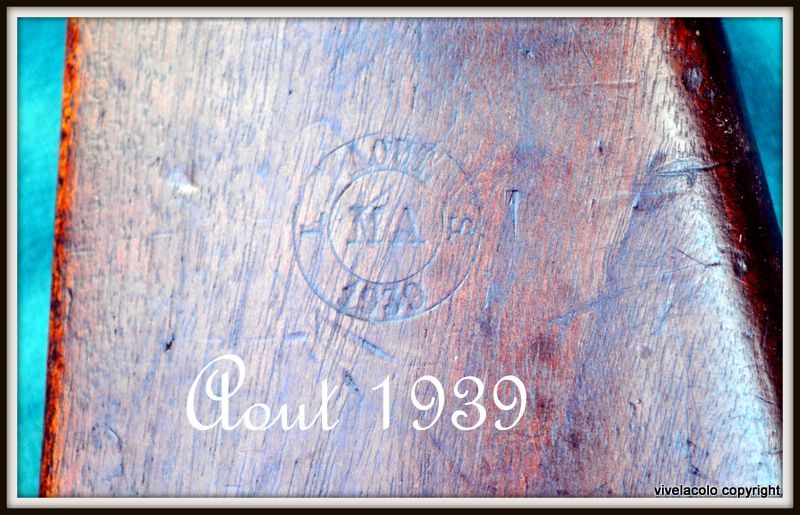

Pour répondre a Kelt voici quelques photo de l'intérieur d'un MAS 36 entièrement 1er type réceptionné en AOUT 1939.
Même la baïonnette est au numéro.

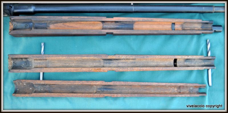

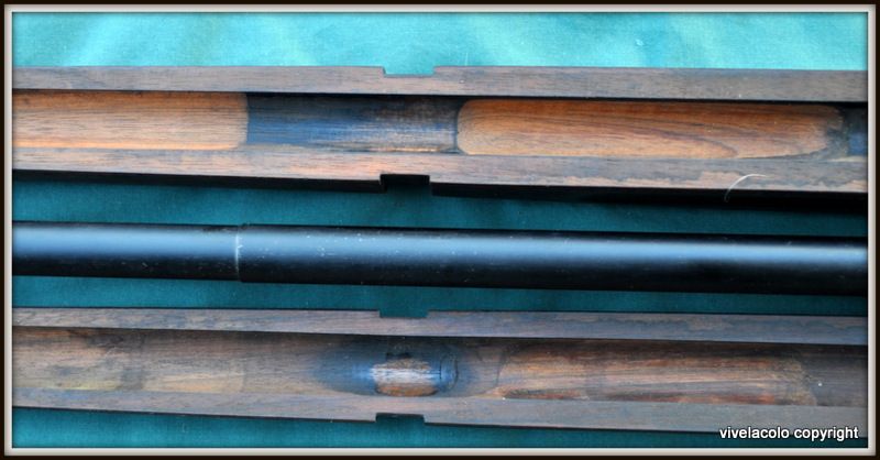

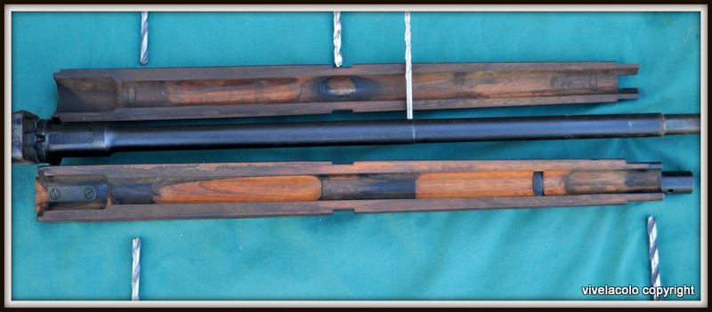

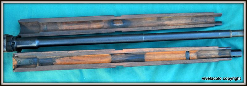

Pour mieux illustrer les points de contacts entre le canon et le bois j'ai juxtaposé les pièces concernées. Canon, fut* et garde main
Ce qui semble être le point de contact montrant le plus de friction
Avec un autre bois de MAS 36 pré armistice.
J'ai eu l'occasion d'inspecter et d'ouvrir une bonne centaine de ces MAS36 pré Armistice et de dois admettre que je n'en ai jamais vu avec des évidements dans le fut pour "refroidissement" fait a la machine ou a la main. J'en ai vu avec des turbines miniatures fabriquées a Singapour mais c'est une autre histoire affraid
Best regards
Robert Olivier
*Ma version de words ne reconnait pas certains accents notamment l'accent circonflexe qui normalement est positionné au dessus du U sur le mot "FUT" et mon clavier est irrémédiablement Américain donc pas d'accents

Message  kelt le Mer 30 Jan 2013, 23:46
Merçi Robert pour cette clarification salut
Excellentes, ces photos montrant clairement les points de contact canon/bois des Mas 36 du 1er type et qui sont très utiles pour comprendre et pouvoir reproduire la technique de mise en bois de ces armes globalement plus précises que celles fabriquées après 1947.
Comme vous, je n'ai jamais vu de Mas 36 de fabrication d'avant 1940 dont le fût est fraisé en partie arrière pour mettre en communication le logement de baîonnette avec l'entourage du canon, mais j'ai une copie d'un plan en coupe approuvé en Avril 1938 qui montre ce fraisage dans lequel débouche le perçage du logement de baîonnette.
Ce fraisage d'allègement du fût devait trop fragiliser les armes et amener plus de désagrément que d'avantages puisqu'il a été très vite abandonné par les ingénieurs de l'Armement et remplacé par un perçage sur toute la longueur du logement.
Ce fraisage qui ne pouvait en aucun cas accèlérer le refroidissement du canon permettait de limiter la longueur de perçage du logement de baîonnette et limiter la quantité de pièces mises au rebut pour perçage dévié ou bois fissuré.
Dès lors que la méthode de forage du trou sur toute la longueur nécéssaire à été mise au point (Il suffisait de se réferrer au savoir des anciens: le perçage du tube magasin des fûts de lebel était autrement difficile à réaliser) le fraisage débouchant à disparu.
