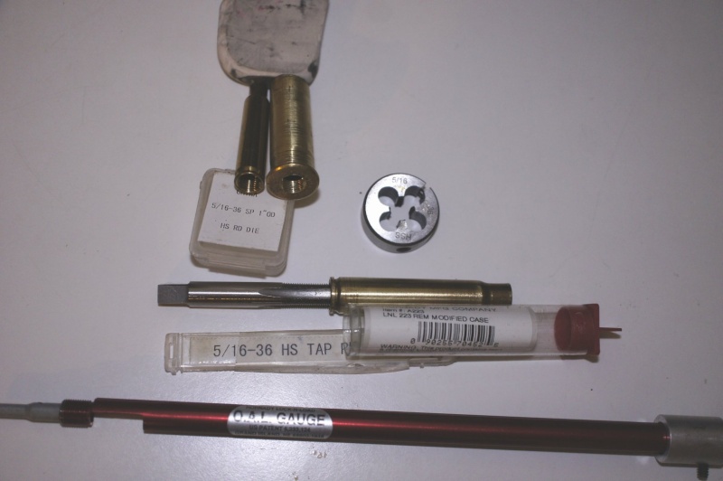

Que n’a pas envie de faire l’achat d’une jauge type OAL Hornady, oui mais après il faut les étuis.
La solution est de faire l’achat d’un jeu de taraud et filière car vue le prix dérisoire de l’ensemble.
Il faut du 5/16 à pas de 36 du classique chez les Mickeys
La photo montre le taraud dans l’orifice d’amorce qu’il faut bien sur mettre au bon diamètre par perçage.
Sur celle-ci la jauge dans l’étui ready pour la mesure
