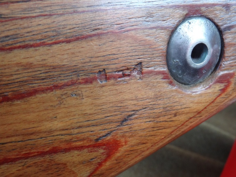

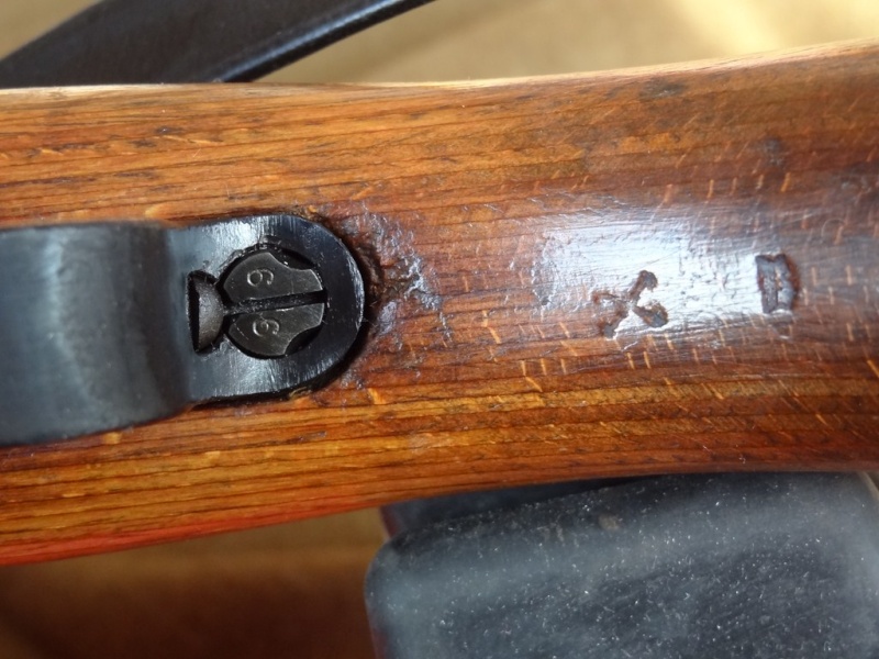

Comment se fait-il que la crosse (qui est bien au même n° que le reste de l'arme) soit codée du Waffenamt n° 26 (marquages sur le côté gauche de la crosse et sur les disques de démontage). En effet, le WaA attribué à Steyr est le n° 623.
Est-ce une crosse de remplacement...?

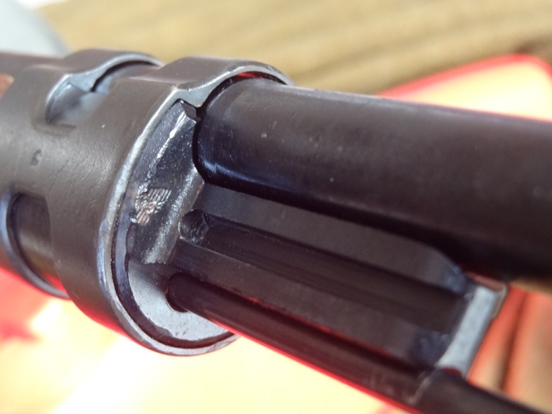

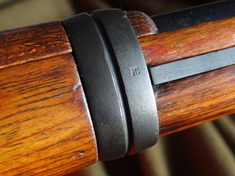

Vous constaterez également que l'anneau grenadière et l'embouchoir sont codés WaA 214...

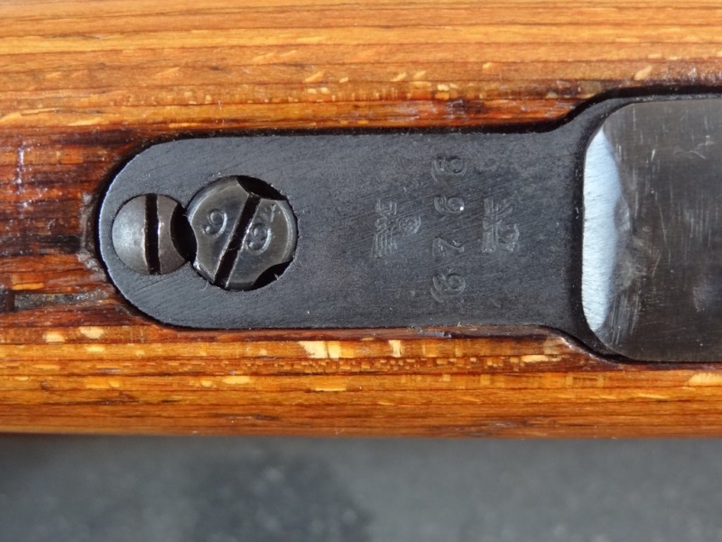

Très belle arme mais j'ai un doute sur un numéro on dirait qu'il a été refrappé, le boitier du magasin en dessous (7ème photo en partant du bas). Quelque chose me surprend maintenant c'est peut-être la photo qui me trompe.

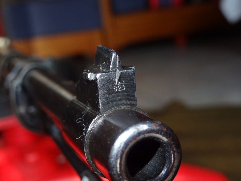

Il y a des points de rouille à la bouche. No

Effectivement il y a bien des traces au niveau de la numérotation du pontet mais il s'agit du même n°. Peut-être la première frappe n'était pas satisfaisante...?

Et oui, honte à moi, j'ai laissé passer ces traces... Je suis un piètre conservateur d'armes... Embarassed

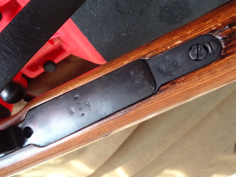

Ou alors le pontet est un "fake" refrappé à l'arrache récemment...
Malheureusement plus rien ne m'étonne...
Et à y regarder de plus près, je commence à avoir de sérieux doute concernant certaines pièces de mauser... Ce qui apporte réponse à mes interrogations de début de post...
- marquages de crosse (côté droit) "suspects"
- plaque de couche refrappée (là c'est clair, y'a pas de doutes)
- les finitions de surface de la grenadière et de l'embouchoir sont également suspectes compte tenu des finitions du reste de l'arme

Selon le Backbone of the WH, les 660 codé 40 ont bien le WaA 623 sur la crosse et disque...mais après...70 ans d'aventures ont passées...

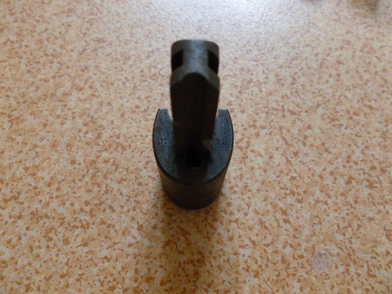

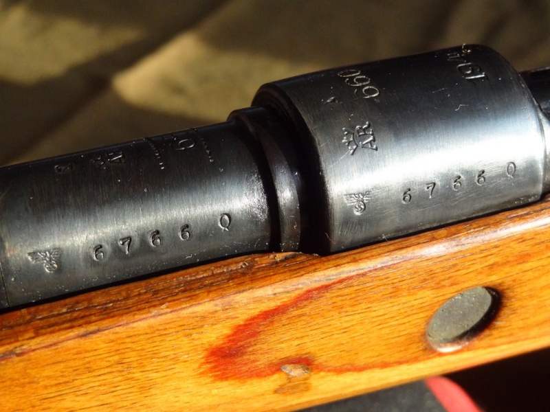

bon ben je me lance, il sent la refrappe à plein nez ce momo pale .
Il y a les traces de polissage sur l'embouchoir juste au niveau du numéro de série
Le tenon de baïo comporte trop de poinçon normalement c'est les 2 dernier numéro du numéro de série à droite et un petit WaA à gauche
Ensuite, le pontet qui comporte également beaucoup trop d'aigle No
La culasse avec le numéro sur le levier qui dépasse Shocked , le drapeau qui a été bien meulé avant la refrappe du nouveau numéro No
Le numéro sur la crosse qui n'a pas la bonne typographie et en plus il manque la lettre suffixe du numéro de série qui devrait être dessous + 1 ou 2 WaA.
Même le numéro de série me semble bizarre car j'ai pas le souvenir d'avoir déjà vu la lettre suffix gravé après le numéro de série, je l'ai toujours vu en dessous et jamais sur la même ligne scratch (là je suis pas certain mais presque Embarassed )

Nombre de messages : 499

Presque toutes les pièces de cette arme ont été refrappées... Il y a des traces nettes de coup de lime, meulage assez visibles et un rebronzage à froid mal fait.
C'est dommage, parce qu'une frappe "DIN" des années 2000 ça se voit tout de suite.

Embouchoir grossièrement meulé (on voit les traces) et refrappée (la "forme" des chiffres est incorrect).
Les frappes sur le pontet sont fantaisistes.
La crosse a été poncée et n'est pas non plus d'origine.
Plaque de couche grossièrement refrappée aussi (il faut vraiment être myope pour ne pas voir les reste de l'ancien numéro dessous...) .

La frappe du matricule sur la crosse, avec cette grosse police caractéristique, ne laisse aucun doute quant à son origine, et la présence de nombreux poinçon d'épreuve (aigle à roulette) dans des localisation non appropriées me conforte dans cette hypothèse, hélas !
Le pontet-magasin et la plaque de couche sont assez typiques.
