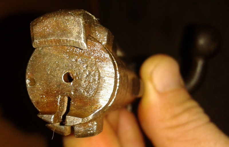

bonsoir,
encore besoin de vous. On m a dit qu elle etait pour du 8X57JRS, je suis sceptique, je la juge meme dangereuse.
Merci de vos avis.

Message  Allobroges le Dim 13 Jan 2013, 19:51
C'est une version tous calibres lol1 Condoléances pour cette chose salut

Message  John MAUSER le Dim 13 Jan 2013, 19:53
Une modification artisanale sans aucun doute, avec travail à la lime ....
8x57JRS pourquoi pas, sûrement même, mais vu l'état général, je m'abstiendrais bien de tirer avec

Re: culasse de kar98A mais pour quel calibre
Message  verd1 (†) le Dim 13 Jan 2013, 20:01
Le flash ne lui rend pas honneur. Elle n eqt pas vilaine.

Message  DENAMUR le Dim 13 Jan 2013, 20:39
Ca sent le 410 Cool

Message  gégé95 le Dim 13 Jan 2013, 22:33
Ou tout simplement une modif rapide à la meule, pour tirer du Jrs. Plutot que de retailler le bourrelet ce qui n'est pas à la portée de n'importe quel bricoleur le coup de meule est à la portée de tout le monde. Pas joli, mais ça fonctionne.

Message  verd1 (†) le Dim 13 Jan 2013, 22:50
me reste a essayer...

Message  Invité le Lun 14 Jan 2013, 14:17
verd1 a écrit: me reste a essayer...
jerome
Je vois que monsieur est courageux. Essayer eh ben. clown

Message  byf44 le Lun 14 Jan 2013, 16:12
jerome
salut, les tenons de verrouillage n'ont pas subi de modification, il n'y a rien de dangereux. scratch

Message  lu1900 le Mar 15 Jan 2013, 07:45
byf44 a écrit:
jerome
Idem , ce n'est pas le 1mm de rebord qui entoure le fond de culot de la cartouche qui fait la différence sur la culasse .

Message  cro24 le Mar 15 Jan 2013, 15:43
gégé95 a écrit: Ou tout simplement une modif rapide à la meule, pour tirer du Jrs. Plutot que de retailler le bourrelet ce qui n'est pas à la portée de n'importe quel bricoleur le coup de meule est à la portée de tout le monde. Pas joli, mais ça fonctionne.
Tout à fait: les Lee Enfield ont la face de la tête de culasse avant complètement plane et ils
s'en portent très bien.
D'ailleurs le mien est tout content avec des étuis de 8x57 JRS recalibrés en 7x57 R Very Happy

Message  byf44 le Mar 15 Jan 2013, 16:41
c'est la même chose sur les G98/40 ex feymaru M35, passé de 8x54R mannlicher au 8x57Is allemand!
seule l'extracteur a été modifié, la culasse est planne.
