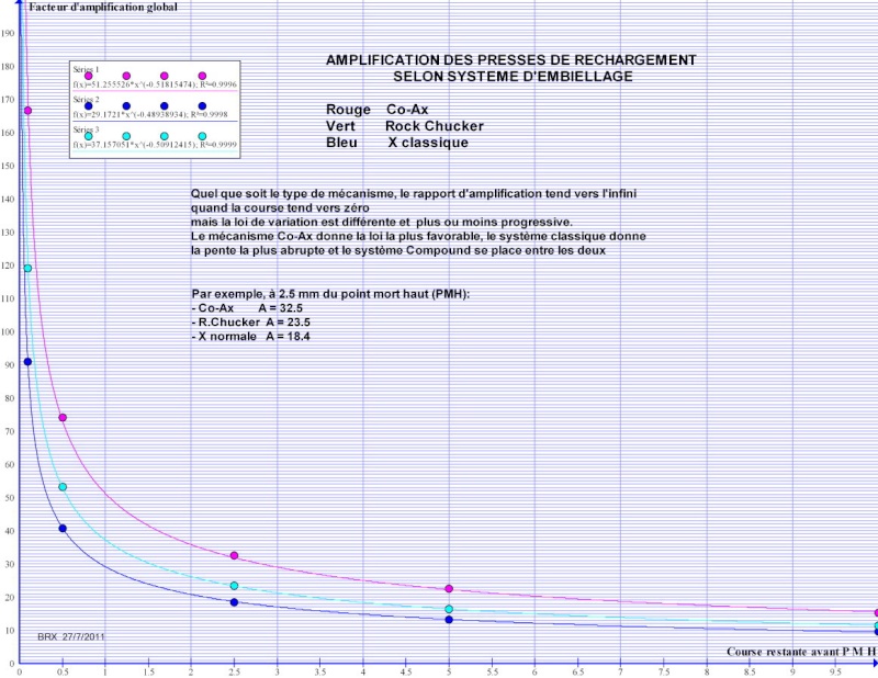

Courbes montrant la variation du rapport d'amplification selon les systèmes étude des années 8à faite sur des presses disponibles à l'époque) . Le système normal est le schéma 1 du post précédent et qui, pourmoi à ce jour est le mécanisme Summit.
rappel: dans tous les systèmes d'embiellage:
1) en fin de course le rapport d'amplification tend vers l'infini.
2) en fin de course (sauf en cas de Compound à articulation déportée des bieles sur le bâti, bielles et palonnier sont alignés ou ont des axes confondus.
Vue grossie du mécanisme. Autant que je puisse voir à cette échelle, bielles et pamlonnier s'alignent bien bout à bout au point mort bas en fin de course de travail.

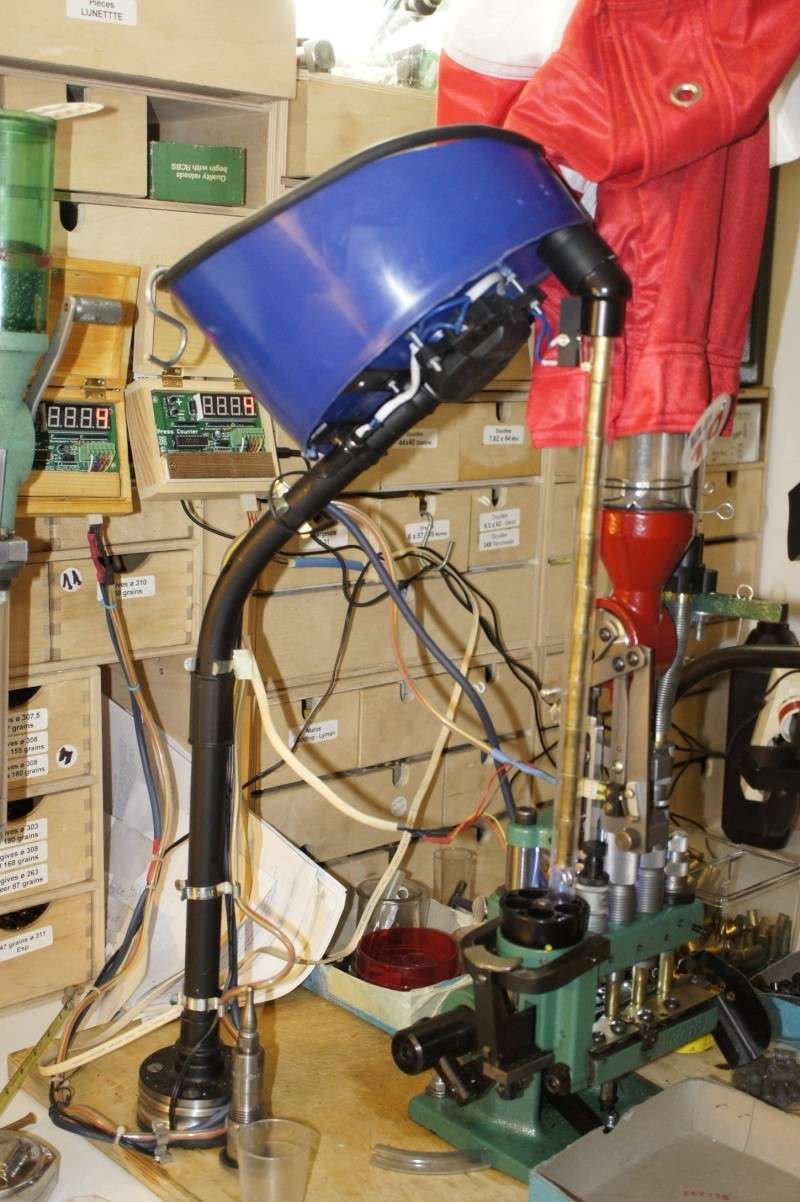

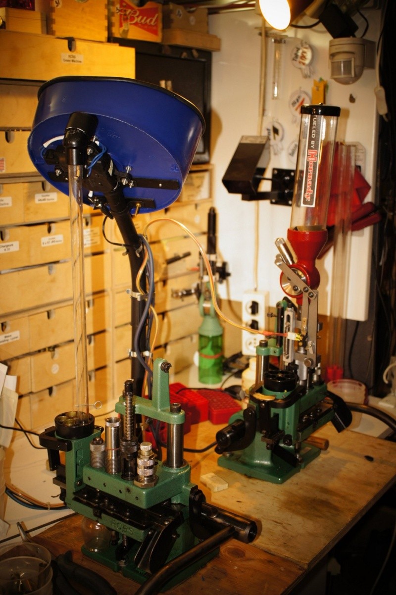

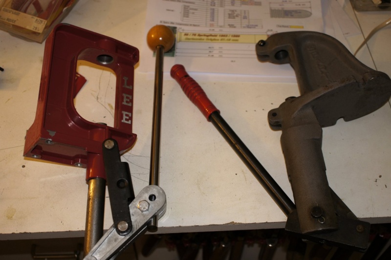

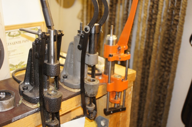

Pour le plaisir de la presse normales quelques photos dont certaines de mes début dans le rechargement.
Un bonne Lyman Grise increvable.
Des conventionnelles en lignes, sur que pour la discrétion il faut du volume.
Superbe 3 générations de presses Lyman de recalibrage, j'adore l'orange que j'utilise sans graisse, très rapide pour le changement des outils calibreur. La grise sombre est a chauffage.
Je suis incapable de finir sans mettre une de mes petites chéries de Rcbs l'ancêtre, redoutable après un travail de refurbish ou remise en condition
Cette presse tourne a plus de 1000 cartouches a l'heure en calibres ø 38Sp (j'ai aussi 1 en 9 Para et une autre en 45, mais je ne possède plus de 9 et 45 jute pour le plaisir de la mécanique) dans la plus parfaite sécurité j'ai mis 2 compteurs électrique 1 pour la dose de poudre et le second qui compte le nombre de cartouches qui sortent de la presse.
La tentative de mettre un moteur électrique avec link de transmission a été un échec par manque de mise au point un des mes doigt a faillit partir dans cette aventure, le gain est dérisoire pour un encombrement énorme !
Depuis les fils ne sont plus en vadrouilles.
Aller une de ces sœurs en actions.
Par ces quelques photos j'espère ne pas avoir été trop pesant et surtout critique avec ce nouvel arrivant sur le marche
Ps => cette nouvelle presse de Rcbs me met quand même l'eau à la bouche. !!

Pour revenir sur ce " détail ", le type d'embiellage, j'ai interrogé RCBS la semaine dernière et j'attends leur réponse.
J'ai également posté à ce sujet sur le forum de Accurate mais mon message n'a reçu qu'une seule réponse, de l'editeur, qui noie le poisson, botte en touche et ne se mouille pas; là aussi j'attends la suite.
Peut être que RCBS, firme sérieuse avec laquelle j'ai eu des contacts techniques agréables et très fructueux dans le passé se manifestera ..
On trouve également une vidéo de démonstration.
Re: RCBS une nouvelle presse ( mais du déjà vu)
Avant de laisser l'église au milieu du village, selon un proverbe allemand - autrement dit laissser tomber -et en tenant compte du silence obstiné du constructeur qui n'a donné aucune réponse à mes trois messages directs, je clos mon intervention en publiant la comparaison technique qui suit.
J'ai considéré deux presses possédant des éléments : bielle, palonnier et levier ayant les mêmes dimensions mais agencées d'une part selon la disposition Summit (levier inter-résistant) et selon la disposition Rock Chucker (levier inter-appui). Dans les deux cas ,j'ai calculé le facteur d'amplification pour une course restante de 1 mm, presque en fin de course, là où il faut appuyer dur. Je pense avoir bien indiqué les positions et la définition des angles, ne pas se préoccuper de l'inclinaison réelle du levier, elle est définie par des considérations pratiques de commodité d'utilisation et n'intervient pas dans la comparaison des facteurs d'amplification; ce qui compte est l'angle rapporté à l'axe des perçages du palonnier
Bien évidemment il a pu se glisser des erreurs matérielles, je ne formaliserai pas si on m'en signale. Les calculs ne relèvent que de la simple trigonométrie et des relations classiques entre angles et côtés des triangles quelconques.
Dernier point que je trouve à la fois éloquant et navrant; mes multiples recherches sur les forums US et autres bien de chez nous ne m'ont relever qu'une seule remarque sur cette bizarre assertion du fabricant (sur près d'un millier de lecteurs).
Dans un cas l'amplification est de l'ordre de 32 dans le vrai compoud elle est de l'ordre de 43, cela me semble éloquent et confirme que ce genre d'embiellage n'estpas le bon choix.
NB Agrandissez l'image pour la consulter plus facilement.
Compliments BRX pour cette brillante démonstration, mais tu sais, le rechargeur amateur n'a pas approfondi les performances de sa presse
à l'appui de calculs de haut niveau
tu as de sérieuses compétences, ils ont du étre embarassés chez RCBS aprés s'étre avancés sur le terme "compound" !
