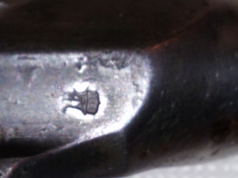

bonjour
voici mon petit dernier(en premiere)
il est en 9mm,porte quelque marquage
es specialiste peuvent ils m en dirent plus? c96 Image_previewc96 20130111c96 20130112c96 Img_2013c96 Img_2010c96 Img_2012c96 Img_2011

Curieux ce C 96! En 9 mm, devrait avoir la hausse à 500 mètres et un numéro inférieur à 130 000.
Les photos:
1, poinçon d'épreuve commerciale, U doublement couronné
2, marquage pour indiquer la nouvelle sureté
3, au vu du numéro, ne peut pas être en 9 mm para, mais en 7,63 mm Mauser!
4, poinçon d'épreuve et d'acceptation (lettre gothique couronnée) pour l'armée impériale allemande
J'attends des commentaires des spécialistes des Mauser C 96.

Ce n'est pas une glissière de 9mm mais une de 7.63 (rampe bimodal) donc un frettage ou recanonage plutôt d'aprés la photo de départ du canon. Dommage !

On voit le frêtage du nouveau tube au début partie cylindrique ..

Non ce qu'il faut c'est une photo nette de cette partie:
c96 2013-010
Patrice je ne suis pas très férré en métallurgie mais je croyais qu'un frettage s'opérait par enlevement possible de matière et réintroduction d'une pièce par l'intérieur. Et qu'en tout cas, un frettage est un assemblage interne externe (frette / frettée) Alors qu'un recannonage est le remplacement du canon en coupant l'ancien.

la rampe de hausse est clairement pour du 7,63...
si la hausse n'est pas a 500m....bidouille ou recannonage donc idem.
et puis sans etre mechant, ce C96 a bien vécu...hélas affraid

Oui , c'est plus recanonage que frétage , car ce second cas est bien visible , pas le prem , se faisant plutôt de l'intérieur
