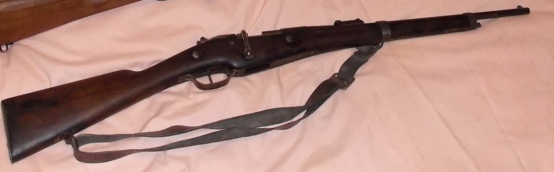

Message  hanaphoeb le Mer 9 Jan 2013 - 21:14
voici un mousqueton mle 1892 qui meuble mon interieur.
N'étant pas tireur, ce dernier est neutra st etienne. Embarassed
Je me posais la question de savoir s'il pouvait être crédible dans le rôle d'une arme de la premiere guerre mondiale.
Le canon est daté de 1916, l'arme est à 3 coups, il ne porte pas de marquage "N" relative à une nouvelle munition(pour l'époque) et la rainure de la baguette de nettoyage n'est pas comblée.
Jusque là, je pense que c'est bon.
Vient la question de l'embouchoir. Ce dernier est à quillon.
J'ai lu que l'adjonction d'embouchoir à quillon s'est faite à partir de 1913. Est bien le cas, et ce type de quillon est il compatible avec un mle contemporain de la premiere guerre ? study

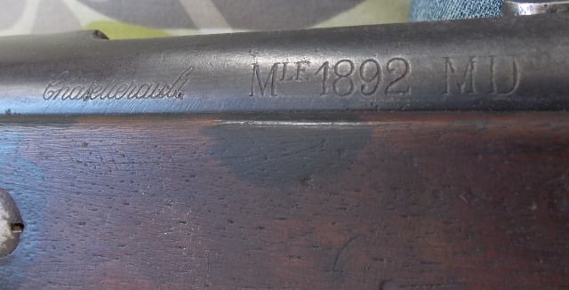

Bon, désolé, je vais faire mon vautour : il n'y a quasiment pas de mousqueton avec leur canon d'origine connus pour l'année 1916 (deux en fait). Normal, la production des mousquetons avait provisoirement été arrêtée et n'a repris qu'en août 1916. Je pose donc la question, ton exemplaire a-t-il un numéro de série en D?

Message  hanaphoeb le Jeu 10 Jan 2013 - 8:03

Pour Alamas, la réponse en image.
Cela ne ressemble effectivement pas à un D. Wink

Message  Invité le Jeu 10 Jan 2013 - 8:31
C'est même bien mieux que ça, c'est un C! Jusqu'ici, une seule arme connue avec ce numéro de série et suspecte (recanonnée, il arrivait que les gars se plantent quand ils refrappaient les numéros de série). Ce qui signifie que Claude Lombard est dans les choux au niveau des chiffres annoncés (ou qu'il les a très mal présentés, mais cela veut dire que le nombre de mousquetons produits va faire un saut de 97 500 unités!). Ce qui veut dire également que certains chiffres de production globale sont également faux. Je serais vraiment curieux de connaître son mois d'épreuve et je n'ose imaginer que son poinçon de crosse puisse être visible. S'il était très proche de la première arme en D connu, cela voudrait néanmoins dire qu'on a sauté des numéros de série. La MAC tournant à plein régime sortait environ 20 000 mousquetons par mois. Bon, Août à Décembre, ça fait quand même 100 000 armes possibles. D 160XX a un canon de 12/1916 et un poinçon de réception de crosse de 1917, mois inconnu.

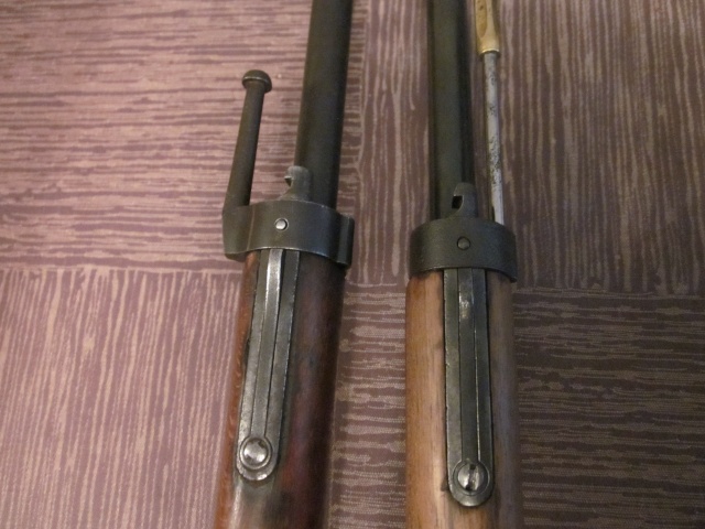

L'embouchoir :
Ce que tu as ( en haut )
et ce qu'il te faut ( en bas )
Seulement , même si l'enture de condamnation du logement de baguette n'y est plus , c'est plus un pure sang WW1 .

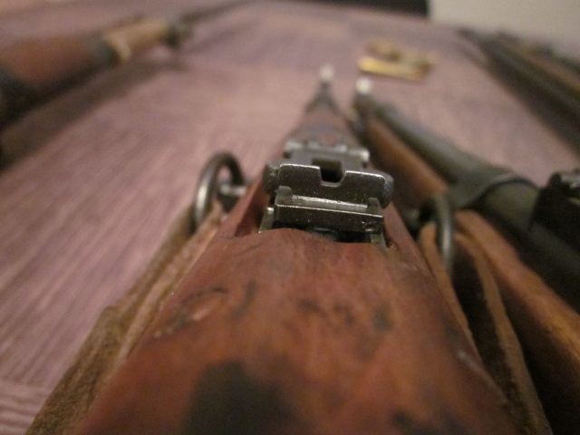

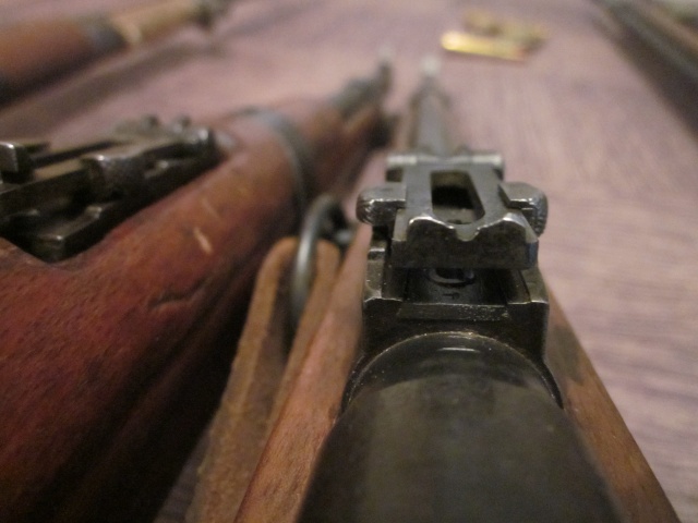

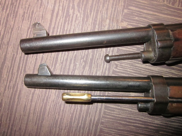

La hausse a bien été modifiée , tout comme le guidon . ( Type "A" ) .
Ta hausse ( à gauche ) et ce qu'il était en WW1 à droite :
Le crant est bien carré et large comme ici :
Alors qu'en WW1 il était plus tôt ainsi :

De plus, le guidon est du type carré bas monté à partir de mai/juin 1917 au début de la série E (au centre).
Toutes les armes de la série D ont un guidon 1er type (en bas).
Enfin, la hausse est de type "A" (à droite) des années vingt. Incompatible avec ce guidon.
