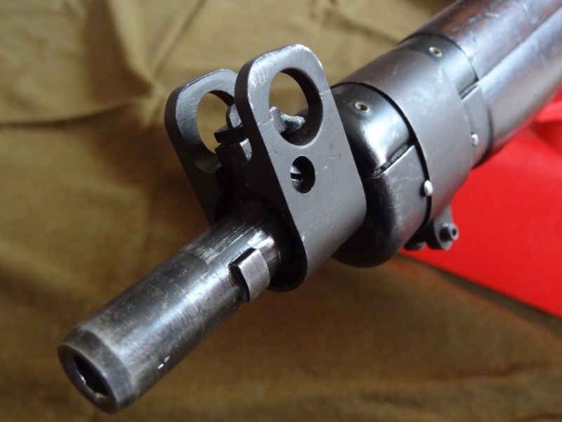

Je vous présente mon Lee Enfield n°4 MKI.
C'est une fabrication Long Branch de 1943.
Il est en excellent état et je dois avouer que l'arme et ses finitions sont vraiment de bonne qualité par rapport à d'autres fabrications de l'époque.
Le canon est un 2 rayures à l'état quasi neuf (en .303 sporting), d'une précision redoutable.
L'ensemble "boîtier - culasse" est au même n° et la quasi totalité des pièces comporte bien le marquage "LB" (pour Long Branch) ainsi que le broad arrow canadien. J'ai juste un doute sur l'anneau de grenadière avant (embouchoir) ainsi que sur la hausse ; les avis sont donc bien évidemment les bienvenus...

L'anneau de grenadière est certainement d'origine britannique comme le montre le "broad arrow" sans le "C" canadien et l'absence de marquage "LB"
La hausse est une Mk I fabrication Fazakerly anglaise souvent montée par les tireurs TAR sur les N° 4 parce que réglable par click.
On doit trouver aussi le "LB" sur la face avant de la protection de guidon.
Joli N° 4 en attendant et un grand plaisir au tir, les "2 rayures" sont réputés comme très précis.

Sur la grenadière avant, S 28 est le code de Covell & Foord, Hurst Green, Etchingham, dans le Sussex.
La hausse d'un Mk I* canadien de 43 est plutôt une "CMk3" emboutie, mais pour tirer, mieux vaut celle que tu as (MkI). Les MkI canadiennes sont marquées "LB".

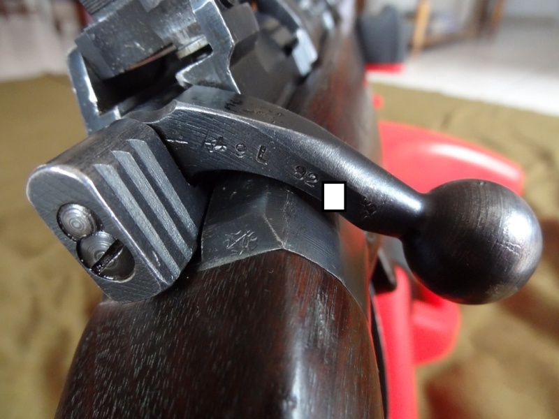

Le bout du canon a été retourné pour faire disparaitre les tenons de baïonnettes,dommage .Avec le premier modèle présenté j'ai fais une comparaison rapide pour voir que mon support de percuteur était différent pourtant il sont de la même année 1942 .Au pas de tir là c'est de la gourmandise une poularde à la crème avec un vin jaune du Jura .avec le dioptre pour vieux yeux une action relativement douce sur la queue de détente, deux rayures précises rien que du plaisir pour un budget correct.à pluche

Oui c'est bien ca la différence Wink
Ce type de chien de percuteur n'a pas dépassé les tout premiers mois de 42 sur la série
ensuite c'est strié/simplifié.
J'ai eu du pot d'en trouver un, et un Savage, pour mon Savage qui est du premier semestre
de 42. Ca ne le rend pas plus juste mais c'est bien plaisant Very Happy

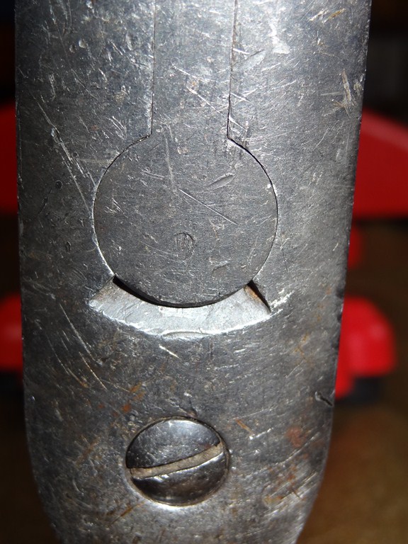

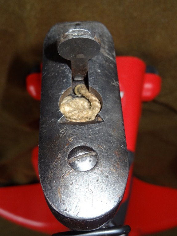

Il y a aussi la plaque de couche qui est différente,sur mon modèle elle est en bronze ou laiton seul un examen approfondi pourra me donner la solution,à pluche
