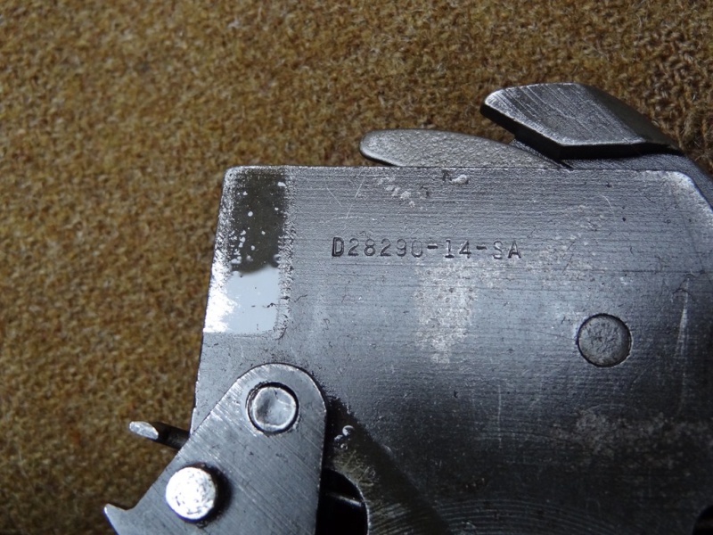

Le boîtier de mécanisme 14 SA a été introduit en juillet 1944, il a peut-être été changé "après la guerre" (comprendre : à une date sans doute très légèrement antérieure à celle de ton achat ... Cool ).
J'ai vu ça tellement de fois ! Twisted Evil
........... J'avoue :
Dans les années 70, ma bonne époque à moi, les collègues qui échangeaient/vendaient des Garand (au black, of course ...) récupéraient systématiquement les boîtiers avec pontet usiné et le remplaçaient par d'autres avec pontet embouti, pour leurs propres Garand ou ceux des bons copains et amis ... affraid
Pas de doc à l'époque ........! Alors chacun voulait voir son Garand avec le pontet usiné !
Comme pas mal de M1 récupérés à l'époque ou "donnés" après la guerre étaient des armes de la 2ème moitié de 1944, un certain nombre de Garand normalement montés avec des pontets emboutis se sont retrouvés avec le modèle usiné, et lycée de Versailles ! Faut nous pardonner, Seigneur, on ne savait pas ce que l'on faisait ... Garand WW2 - Page 2 335982
Certains puristes se sont mordus les doigts par la suite, quand les bibles américaines firent leur apparition chez nous !
... moi le premier, qui fut obligé de remettre un boîtier 14 SA/pontet embouti sur un Garand d'août 44, en allant à Canossa, la tête basse, le récupérer auprès du gars à qui j'avais refilé un M1 de février en gardant son boîtier 12 SA/pontet usiné ...
Je me suis maladroitement justifié en prétendant que je m'étais "trompé au remontage", comme un vulgaire broc tentant de refiler un 98k "pas au numéro" ... (refrain entendu 14683 fois en 40 ans de bourses aux armes Very Happy )
Mais bon .... je ne le ferai plus ... promis ...
Cela dit, ce 14 SA n'est pas un remontage intégral, le marteau 7 SA est le bon, tout comme la sûreté SA 11.
S'il te vient un jour l'envie de remettre ce Garand "as issued", un boîtier 12 SA est 3 fois moins rare qu'un 14 SA, et n'est pas difficile à trouver, le plus dur étant d'en dégoter un avec une patine identique ...

Donc si je te suis bien, il me faudrait idéalement un boîtier de mécanisme SA12 avec des pièces identiques à celles présentes dans mon SA14.
Et idéalement : pontet usiné ou embouti?
Merci, Flo.

Malmaison a écrit:Donc si je te suis bien, il me faudrait idéalement un boîtier de mécanisme SA12 avec des pièces identiques à celles présentes dans mon SA14.
Je n'ai pas dit ça ... ton 14 SA contient bien les pièces qu'un 14 SA doit contenir.
Dans un 12 SA du mois de mai 44, on doit trouver un marteau 5 SA, et une sûreté SA 11 (cette dernière fut montée d'août 43 jusqu'à la fin de la guerre).
Après, il y a bien d'autres pièces à ausculter, mais là, on entre dans le domaine du chipotage, dans lequel, je dois avouer, j'aime me vautrer ... Very Happy
Généralement, on trouve les boîtiers complets, mais avec le temps et la multiplication des collectionneurs comme des bricolos, on ne peut guère s'y fier d'emblée ... Toujours avoir sa loupe et sa doc à portée de main ... Wink
Pour le pontet, les deux sont valables, car montés de concert à l'époque.
