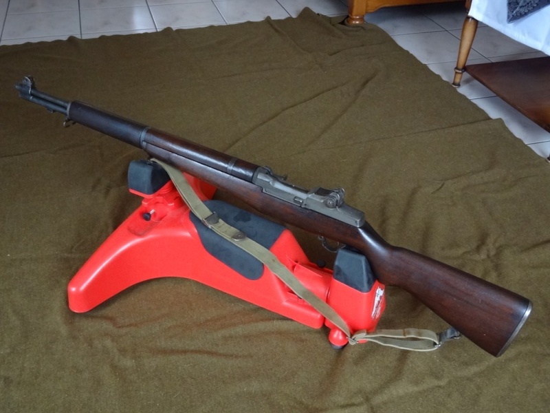

Bonjour à toutes et tous,
J'ai le plaisir de vous présenter mon M1 Garand de mai 1944.
Il est en excellent état et dans sa configuration "sortie d'usine", ce qui est de plus en plus dur à trouver.
Il est en 30-06CC et détenu légalement "of course".
Désolé pour la pauvreté de la mise en scène... C'est promis je ferai de gros efforts pour les prochaines.
Enjoy :

Message  nobby le Ven 04 Jan 2013, 14:17
Salut
Beau Garand !
Comme la mienne de fév. 44, tu as le bouchon de gaz (gas cylinder lock screw) de type single slot
C’est théoriquement précoce par rapport à ton numéro de série, mais apparemment ils étaient souvent utilisés d’origine, due aux problèmes de développement du type cross slot avec poppette valve, donc c’est cohérent
Par contre la culasse devrait être drawing number D28287-12SA et le pontet devrait être forgé et non emboutie
Le reste me semble cohérent et en très bon état Garand WW2 732574

Message  Malmaison le Ven 04 Jan 2013, 19:30
D'après ma doc les culasses 19 SA apparaissent dès mars 1944, donc tout bon pour ce millésime.
Le pontet "embouti" n'est pas incohérent non plus avec un garand de mai 44.
Je n'ai bien sûr pas la science infuse... D'autres membres pourront apporter leurs lumières sur le sujet, c'est effectivement très intéressant.

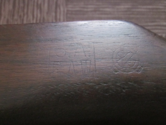

Message  feder504 le Sam 05 Jan 2013, 00:29
Effectivement, une bonne doc papier vaut mieux que toile d'amateur ...
Je recommande l'ouvrage de Scott A. Duff, "The M1 Garand" (à compte d'auteur, 2nd ed. 1994 pour le Vol. 1 "World War II", 1989 pour le Vol. 2 "Post World War II"), les photos ne sont pas terribles, mais les détails fouillés sont là !
La culasse 19 SA est bonne, car apparue mi-avril 1944.
Comme sur toutes les armes américaines de cette époque, l'introduction d'un nouveau composant n'empêche pas celui d'avant d'être utilisé jusqu'à épuisement (sauf retrait en cas de problème de sécurité).
La culasse 19 SA a "chevauché" la 12 SA jusqu'à la fin du stock de cette dernière, fin juillet 44.
La mi-avril 44 est également la date de l'apparition du pontet embouti, le "forged" continuant à être employé jusqu'en juin.
Par contre, le boîtier de mécanisme (Housing, Trigger) se doit d'être marqué " D28290-12-SA".
Ce Garand, dont le canon 5-44 correspond à la date de fabrication de l'arme, a surtout la chance d'avoir son bon bois "SA/GAW", qui commence à se faire rare sous nos latitudes ...
... Le "Cartryssage" a l'air bien fait ... Wink

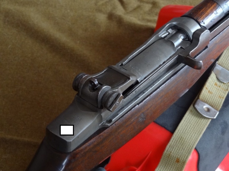

Message  ithaca le Sam 05 Jan 2013, 13:51
Malmaison a écrit:Garand WW2 Dsc01317
Garand WW2 Dsc01318
On dirait une amorce de fissure en arriere de la fin de course du levier????
Concernant le passage en CC faut voir comment a été traité le positionnement de l'event par rapport au piston pour savoir si le boulot a été bien fait et fait jusqu'au bout!!!
Mais c'est un beau Garand faut l'admettre
cheers

Message  Malmaison le Sam 05 Jan 2013, 13:59
Merci pour ton observation ithaca, mais ce n'est qu'une simple trace.
Et oui le travail a été bien fait. En effet, le fonctionnement en semi-auto est parfait.

Message  Leboulanger le Sam 05 Jan 2013, 16:55
Ce que Ithaca veux dire , ce n'est pas de douter du fonctionnement ( actuel) de cette arme mais pour sa durée de vie , est elle bien ajustée de cette façon là ? :
Garand WW2 Img_2617
Si ton levier d'armement est "non modifié" comme celui ci :
Garand WW2 Img_2618
Prends soin de contrôler de temps en temps qu'il n'y ait pas d'amorce de fissures trahissant un début de rupture .
Cette pièce fût modifiée par la suite pour palier à cette faiblesse :
Garand WW2 Reliev10
Je partage l'avis des copains . Tu as une bien belle arme , et les marquages intègres des bois deviennent asses rares ces derniers temps .
Sans doute les maniaques du ponçage n'y sont pas pour rien à force de vouloir une arme neuve de quatre-vingt ou cent ans !
Garand WW2 Img_2619
Même ton SA GAW est cohérent pour l'année . Impec . Garand WW2 3361380237

voigtlander a écrit:Le "cartrissage" a oublié de reproduire fidèlement les deux guides d'alimentation... Dommage.
Sinon ce Garand est vraiment très beau.
Oui comme toujours ... la rentabilité "oblige" ...
