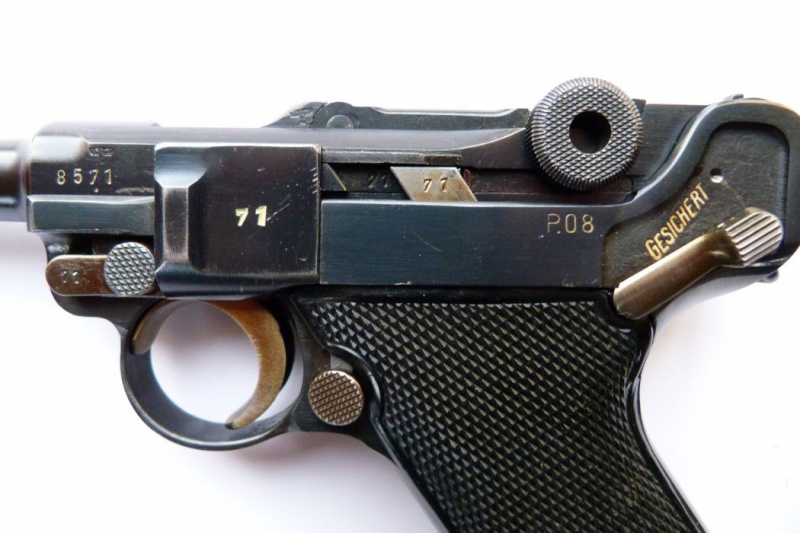

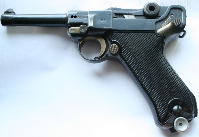

Voici les photos:
Ayant dans ma bibliothèque d’images, quelques photos de ces rares Luger Mauser commerciaux, je vous joins quelques photos supplémentaires:
Un exemplaire daté 42:
Un exemplaire daté 41, dans la série y:
Un 41 et un 42:
Un 41 police, série y:
L'aigle L de la police, sur le côté droit de la glissière:

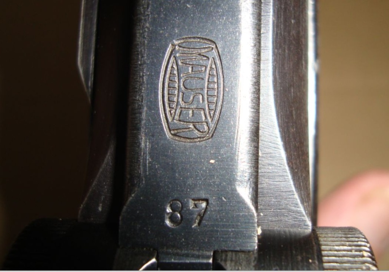

Et bien sur, une bannière Mauser:

J'avais un commercial, pratiquement neuf, dans ma défunte collection ...
C'était un "Banner" daté 42, et j'avais, comme toujours, fait une fiche notant les détails :
N° 9325 w, carcasse marquée P 08 à gauche, plaquettes en plastique noir, non marquées.
N° de série complet sur :
- l'avant de la carcasse (chiffre 3 arrondi, + lettre)
- la glissière (chiffre 3 plat sur le haut, absence de poinçon d'épreuve)
2 derniers chiffres (25) sur :
- verrou de démontage
- détente
- levier de sûreté
- barrette de sûreté
- articulation & genouillère
- portière
- axe de genouillère arrière
- gâchette
Une erreur a dû se produire au numérotage ou au montage de la culasse, car elle porte le n° 24, et est d'origine !
pièces sans n° :
- percuteur (du type "allégé", à 3 rainures)
- extracteur
- canon (où figure néanmoins le calibre : 8,84)
Le poinçon "RW" est présent sous la glissière et sous les 2 parties de la genouillère.
Pièces "jaune paille" :
- levier de démontage
- détente
- verrou de chargeur
- éjecteur
- levier de sûreté (travail bâclé : 50% de la pièce sont correctement jaunis)
Le chargeur, d'origine, est un commercial, fond alu sans n°, marqué P 08 à gauche de la cage, la goupille du fond, non bronzée, a les extrémités convexes.
Dans "Third Reich Lugers", Still le classe comme "commercial, var. 10"
Pour la petite histoire, cette arme avait été remise à un dentiste de Corbeil-Essonne par un officier allemand également dentiste, à la Libération, en compagnie d'un splendide C96 "Prewar commercial", moyennant un poste d'assistant dans son cabinet, le temps de se faire oublier, ce qui lui a permis de rentrer tranquillement chez lui, en civil, après la turbulente période qui a suivi !
Un membre âgé de mon club de tir avait récupéré ces pistolets après la mort du dentiste, et, tombé malade, m'a d'abord vendu le C96, puis m'a échangé le 08 contre un CZ 27 tout neuf et 1000 F deux ans plus tard...

Re: Un rare Luger Mauser commercial "banner", daté 42.
Michel, tu as bien décrit le chargeur qui accompagnait ton commercial daté 42, le Luger, avec numéro caché du membre du forum, n'avait pas de chargeur conforme, je ne l'ai donc pas montré.
Effectivement, ces chargeurs à corps marqué FXO, n'ont pas le fond numéroté, et la goupille est convexe et non bronzée.
Les exemplaires de ma bibliothèque d'images ont de bons chargeurs.
Pour les petites anecdotes, les chargeurs de la production sous contrôle français auront des corps sans marquage, un numéro (sauf pour les chargeurs de remplacement) et la goupille convexe aussi, sera bronzée!

Place aux photos:
Notre ami Gipege m'a envoyé les photos de son Luger; il s'agit bien d'un modèle similaire à celui présenté à l'en tête de cet article, à savoir un assez rare Mauser commercial Banner, daté 42, dans la série w (on recense, aussi des exemplaires dans la série y).
Le fonds du chargeur en bakélite noire est de l'époque, mais ces Luger commerciaux sont le plus souvent rencontrés avec des chargeurs à fond aluminium, non numérotés (voir mon article, plus haut).
Ce Luger n'est pas marqué sur la carcasse P 08, comme d'autres, donc de fabrication antérieure à 1941: ayant été, probablement assemblé en 1943 ou 1944, Mauser raclait ses fond de tiroirs pour les produire! Et il en restera suffisament pour les français, en 1945-46...mais c'est une autre histoire dont je vous ai déjà entretenue!
Comme je l'indiquais dans mon article, ces Luger ont probablement été montés avec quelques pièces rebutées, en conséquence, ils n'ont pu être éprouvés pour l'armée, mais par le secteur commercial, mais vu les besoins allemands pendant la guerre, ils ont bien été utilisés, en définitif, par l'armée.
Ces "commerciaux" de 41 et 42 sont relativement bien finis, les petites pièces sont jaunies (c'est dans le courant de l'année 1937, que cette pratique a cessé pour l'armée, la police et la marine, mais pas pour la Luftwaffe.
De plus, portant la bannière Mauser, ces Luger sont attrayants...
Place aux photos:
Dernière édition par kri1942 le Mer 28 Aoû 2013, 10:05, édité 1 fois (Raison : Complèment)
kri1942- Pilier du forum
- Nombre de messages : 4190
Mauser commercial "BANNER" 42
Merci à Kri1942 pour avoir posté ces photos!
Petite précision, en forme de regret, ce P08 n'est malheureusement pas à moi, et, entre nous, il est mieux dans son canton d'adoption que chez nous!

en reconsultant ce très beau sujet je me suis rendu compte que le nombre de 400 exemplaires produits serait peut être un peu sous estimé.
J ai repris les numéros de série des p08 présentés ici. ( ceux avec numéros complets)
Donc on a: (dans la serie 42)
Site marchand RIA aux USA:
7926 w
Photo en début de post.
8571 w
Site marchand pre98.com
9233 w
Celui de feder
9325 w
Donc ma question.
La production a t elle suivi une logique de numéros de série?
Je vais fouiner sur le net pour trover d autres numéros de série de ces po8 commerciaux.
Bonjour.
Je connais ce P08 de chez un ami,comme vous pouvez le constater il ne comporte pas le marquage P08,il est daté 1915,chargeur fond bois non numéroté.
Pourriez vous m'en dire plus a son sujet ??
Merci.
Merci.

Je ne peux guère vous en dire plus par rapport à ce que vous avez constaté: un P 08 impérial de la DWM et daté de 1915...
Car les photos montrent une arme probablement restaurée et rebronzée, je ne distingue pas les poinçons qui doivent se trouver à droite...Il nous faudrait des photos de meilleure qualité et plus détaillées.
