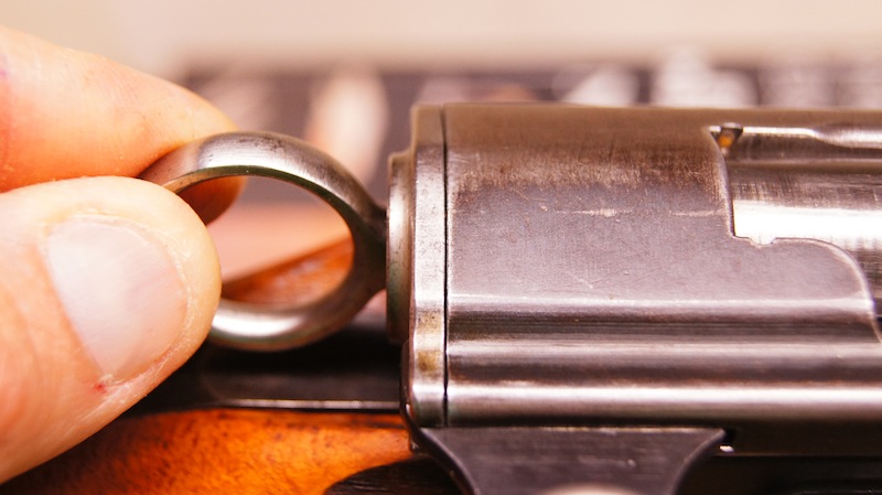

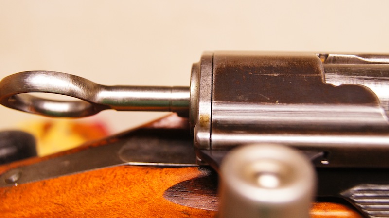

bonjours a tous
je suis tellement ravie de mon K11 que j'ai craqué pour un K31
j'ai donc testé ce K31 en 30-284 acheté depuis peut sur Frankonia ( promo ) et j'ai eu pas mal de raté, pas de percussion !!
un "clic" au lieux d'un "pan" !!
en fait, ça ne viens pas des cartouches mais de la culasse qui, armé ne rentre pas a fond et du coup, les amorces sont trop faiblement percuté voire pas du tout pour certaines.
mais en fermant fortement ou en ré-armant, le coup part.
photo 1 : la culasse est armé, on voie un jeux entre la culasse et le boitier.
photo 2 : la culasse est en place, le percuteur a percuté, et sur cette photo, je tire l'anneau : il y a le même jeux :
photo 3 : idem que la photo 2 sauf que la , je pousse l'anneau et du coup, pas de jeux :
photo 4 : culasse armé et le percuteur a été tourné comme pour le démontage de la culasse et la, comme en état de percuté, un jeux si je pousse et je tire l'anneau : sur la photo, pas de jeux, anneau poussé :
voila une belle enigme dont je me serais volontier passé !!!

Re: problème culasse ( et percussion ) K 31
tous les posts sur ce problème que j'ai lu ont été résolus avec une fin d'armement plus "virile" on va dire.
mais mon problème réside dans le fait que le problème est aussi visible SANS CARTOUCHE !! et uniquement en position armé !! même si dans les autres positions, le jeux existe mais n'est pas bloqué vers l'arrière.
peut-être qu'effectivement, la rotation pour verrouiller est parfois incomplète ??
qu'est ce qui peut expliquer cette rotation incomplète ??? une usure ?? si oui, de quelle pièce ??
pourtant, culasse sortie, rien ne bouge, aucun jeux

salut a tous !!
j'avais pris la mesure pour la prise de rayure et mes cartouches ont été rechargé en fonction de ces mesures.
mais comme je l'ai dit, cela se produit sans cartouches.
les photos ont été prises sans cartouches a l'intérieur.
y a du jeux OK c'est pas bien grave, mais le hic c'est qu'armé, je ne peut pas pousser la culasse plus que ça, même virilement !!
je le répète, ce n'est pas un problème de longueur de cartouche sinon je n'aurai pas fait un post pour ça ( beaucoup de sujet sur le net ).
j'ai cet espace a vide !!!
j'ai remarqué hier soir, en démontant la culasse, qu'il y avait un jeux entre certaines pièces.
n'ayant pas trouver une bonne vue éclaté, je vais faire quelques photos.
C'est en effet surprenant. Je n'ai pas encore vu ce cas après plus de 30 ans de tir aux K 31 et via une vingtaine de K 31 différents.
Cela semble donc mécanique, quelque chose empêche le verrouillage et rotation en butée de la culasse.
Première opération: démontage complet de la culasse et nettoyage intégral, puis vérifier qu'il n'y a pas obstruction à l'avancée en butée de la pièce de manoeuvre ( résidus métalliques dans le guidage à l’intérieur du boitier)
Il faudrait faire une photo des pièces, en particulier de l'ergot du verrou qui s'engage dans la culasse.

re-
c'est tout a fait ce que j'en pense MQ31
j'ai nettoyer la culasse, elle est donc propre et sèche, j'ai fait quelques photos de la ou il me semble, y avoir un jeux qui correspond au 3/4 du jeux culasse en place.
photo 1 et 2 : la culasse démonté, voila ou se situe le jeux, au bout de mon feutre :
et du coup, en position percuté :
photo 3 : tout l'espace du jeux :
photo 4 : je pousse légèrement, juste le jeux interne de la culasse, des photos 1 et 2 :
photo 5 : je pousse tout a fond = peut de différences entre la 4 :
je poursuivrais cet aprèm si vous avez des suggestions je vous ferai toutes les photos que vous voulez !!!

Bonjour Tama,
Comme je l'ai indiqué plus haut, le jeu constaté est NORMAL ( "oubliez-le" !) et n'interfère pas avec la feuillure, car elle est déterminée, au premier degré, par l'engagement des tenons dans leur logement.
Le problème est de déterminer l' obstacle sur lequel bute soit le levier de manoeuvre, soit le percuteur ( engorgement du canal possible).
Didier
j'ai verifié sur un de mes verrous , pour moi, le jeu vu sur les photos est normal .
bon , en lisant , il semble que quelques cartouches ont pu êtres quand même tirées
peut tu mettre qq photos des douilles & culots , avec les dimensions (longueur) des douilles ?
l’état des douilles peut nous apprendre quelque chose
