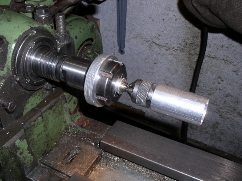

Découvrant par hasard l’interrogation d’un amateur de 1873 qui, sur un autre forum, demande comment on peut aléser à la bonne cote des étuis de 1873, voici une manière de procéder qui s'est révélée efficace .
Elle s’applique plutôt à de petites séries et nécessitant un certain équipement ne peut convenir à tous ; c'est à considérer uniquement comme un simple exemple de ce qu'il est possible de faire.
L’outillage est "maison" destiné originalement à l’ébavurage externe/interne d’étuis de 44 Mgm et, ici, il est utilisé en alésoir. En effet, la recoupe des étuis conduit à une épaisseur de paroi plus importante et le taillant de l’outil qui glissait juste à l’entrée de l’étui normal recalibré, enlève la surépaisseur.
L’étui à aléser est placé dans la douille fendue elle même tenue en pince dans la broche du tour, l’opération se fait à faible vitesse (40 t /mn). La résistance est faible, l'outil se tient sans effort.
Voici un étui alésé.
Et pour finir, un contrôle de la régularité de l’épaisseur de paroi .
Comme il s'agit d'usiner un métal peu résistant, il est facile de réaliser soi-même un alésoir en acier genre Stubs trempé. Pour ceux que cela dépasse,il faut acheter un alésoir de 11 mm et réduire la longueur de la partie conique ( à voir selon l'alésoir).
