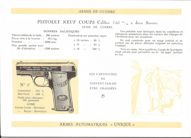

Message  Bob Adair le Sam 29 Déc 2012, 00:48
Bon Jour,
Voici quelques photos d'un catalogue à partir de 1930 UNIQUE que je pense que certains peuvent en profiter. J'ai vu celui-ci en date du 1931 et 1935. Quelqu'un at-il d'autres catalogues ou des listes de prix d'avant 1939?
J'ai plus si quelqu'un est intéressé.
Bob

C'est, une fois n'est pas coutume, un catalogue unique antérieur aux années 50 avec le "vrai" nom du modèle de pistolet (N°10, N°17 pour modèles 10 et 17). En général, c'est plutôt une appellation "générique" qui y figure, genre "modèle de poche" (comme ici pour le modèle 10, mais cela s'appliquait aussi aux modèles 15 et 16 par exemple). Le 17, selon les catalogues, est parfois appelé "pistolet hammerless". En tous cas, c'est vraiment un très joli catalogue couleur. Merci pour ces photos.
Je n'ai pas de catalogue sous la main, sinon cela aurait été bien volontiers que je vous aurais rendu la pareille.
Le bouquin de Huon et Medlin n'est pas mal sur les Unique. Mais s'il est exactement pareil que la version française, il y a quelque erreurs:
Le modèle 15 montré par Huon est en fait un modèle 16 (il n'y pas de photo de modèle 15 dans son livre. Ce pistolet est semblable au 16 en photo mais avec une cartouche en moins et donc une poignée plus courte).
Le Rr 51 montré par Huon est en fait un modèle Rr, il a un extracteur long alors que celui du Rr 51 est plus court. Ils sont dits aussi respectivement dans certains catalogues, pour le Rr, "modèle de guerre" et pour le Rr 51, "modèle de guerre 51".
Enfin le pistolet appelé R17 par Huon est appelé modèle R16 dans une documentation du fabricant. Difficile de dire qui a tort ou raison dans ce dernier cas.

Je suis d'accord avec vos commentaires. Ces modèles sont très confus et j'ai travaillé dur pour essayer de comprendre les désignations. Je vois le pistolet de pouche ou le modele classique, et les pistolets plus grands, même jusqu'à le modèle R, a été appelé le "Modele de Guerre" Le pistolet vous appelez la Rr, je crois que je vois juste le nom R. Je comprends l'deux "r" s étaient liées à des ressorts. Les pistolets plus suivre le style de Browning d'utiliser un ressort hélicoïdal à la fois le marteau et le dégagement du chargeur. La Rr-51 dispose de deux ressorts diffferent pour la même chose. Le RR-51 a également une vis sur le côté de la lame pour maintenir le percuteur, et oui, les extracteurs sont d'une taille différente.
Voir le nom répertorié pour cela, ce que je crois est un modèle R.
1. Modèle 17- 29mm
2. Allemande Kriegsmodell- 34mm
3. Modèle R- 29 mm
4. Rr-51- 10 mm Vous pouvez également voir le percuteur vis de fixation

Voici le verso de la notice montrée par Bob Adair :
On y lit que la nomenclature des pièces concerne le pistolet de type "Rr".
Dans le texte, on lit également, au sujet de la "sûreté automatique", que ladite sûreté est "nouvelle", et donc n'existait sans doute pas sur les modèles précédents.
Si le schéma est une vue d'artiste (sacré pontet !) ne montrant pas l'extracteur, la nomenclature n'indique pas, dans le dispositif d'extraction, d'autre pièce que l'extracteur lui-même. Or, on nommerait, je pense, au moins les plus représentatifs des composants d'un extracteur type Rr 51, qui comprend, outre sa goupille, l'extracteur, son poussoir et son ressort, s'il s'agissait de celui-ci.
Je partage donc le point de vue d'Alamas pour l'appellation "Rr" du pistolet de la notice, "Rr 51" concernant, à mon avis, le modèle amélioré produit pour les forces de l'ordre.
