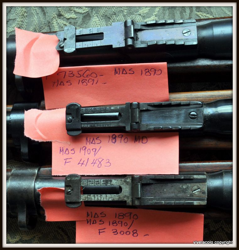

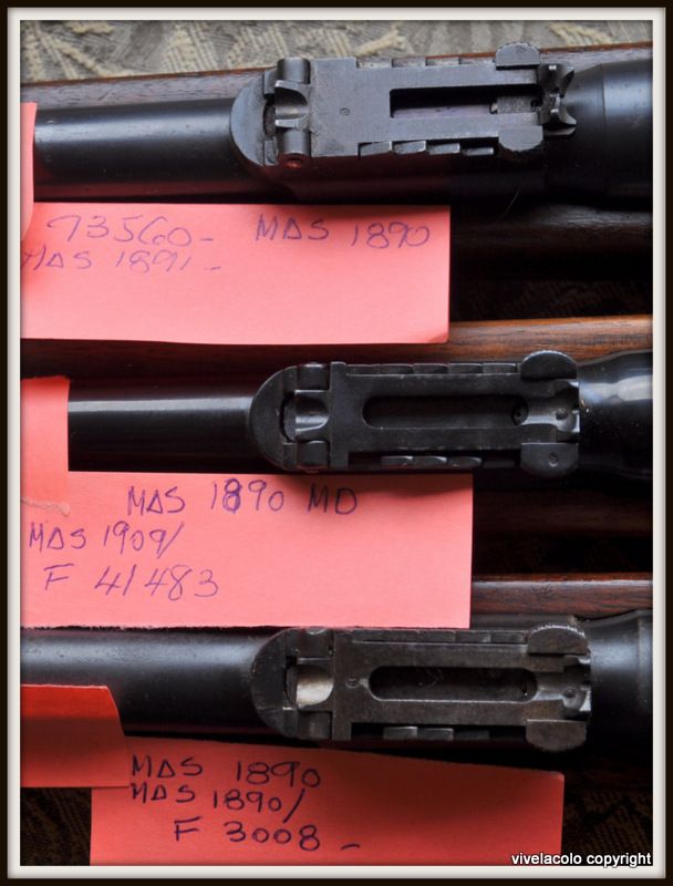

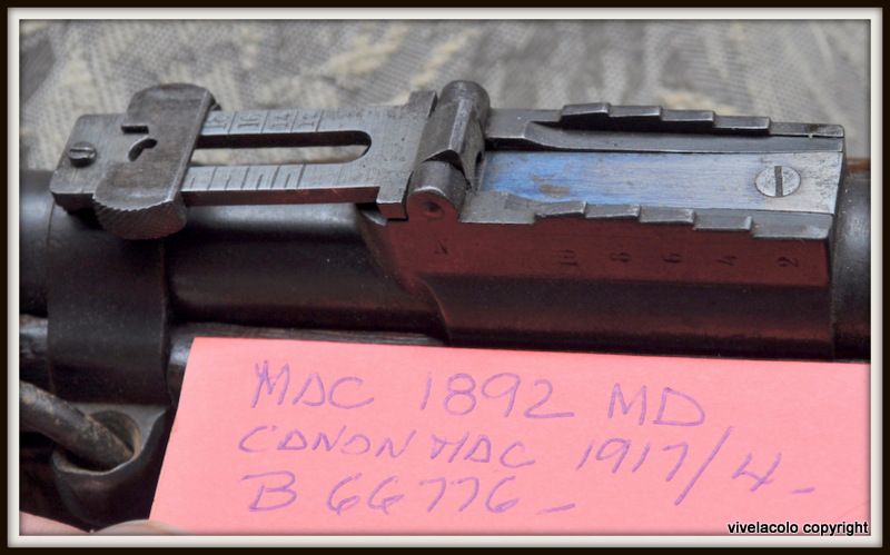

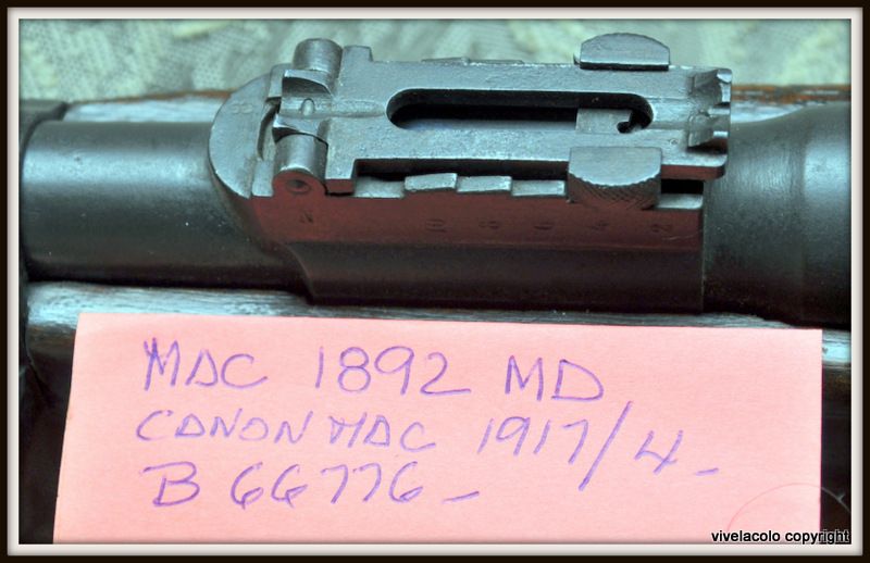

Examiné sur une trentaine de carabines Berthiers de tous les modèles, il en reste une quarantaine mais il me faudra bouger beaucoup de ferraille.
J'ai eu l'occasion de voir des carabines marquées M, il est fort possible que il y en ait dans ma collection, faudra continuer à chercher.
___4 carabines de cavalerie, 2 ayant subies la modification MD et 2 en condition originale, 1 marquée MD, aucune trace de N ou de M.
___Par contre en observant des 92 j'ai trouve 2 N. 1 sur un MD Il est fort possible qu'il y ait d'autres exemplaires.
Quelques photos

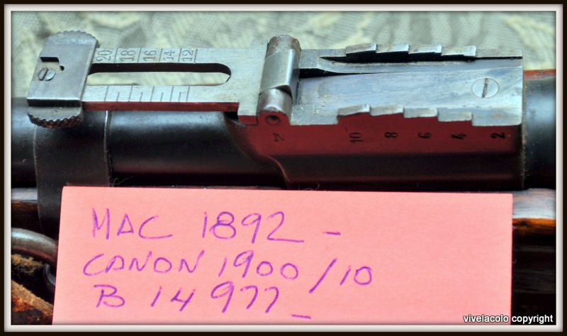

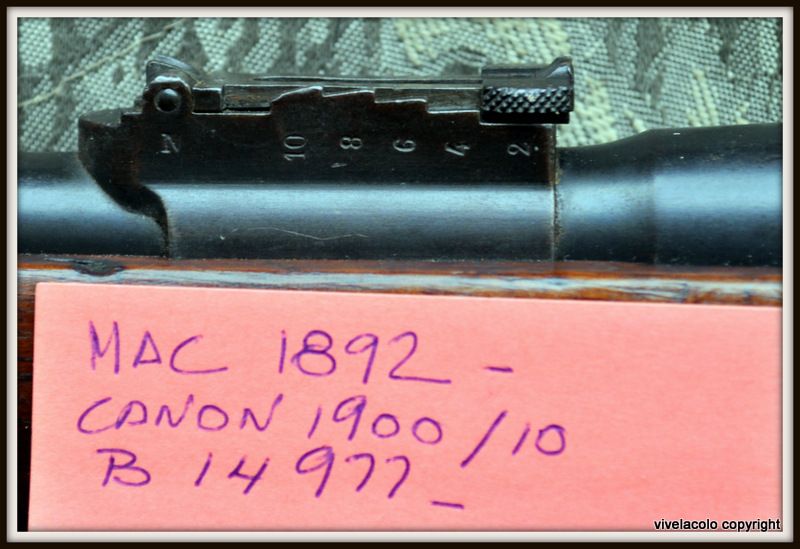

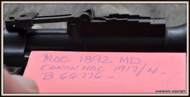

D'abord les 92 marqués N
B66776 a été recannoné mais a gardé sa base marquée N, les gradins sont au même niveau. Est-ce la le niveau original ou lors du recannonage est-ce que les gradins ont été mis au niveau le plus bas. J'ai oublie de contrôler.
Maintenant des 90
J'espére que cela aide.

Hello Robert. Pas de carabine de cavalerie 1890 M alors. N'importe, toujours un plaisir de voir les pièces de votre collection (et même un peu intimidant en vrai, je n'avais pas osé remuer votre collection une fois chez vous). Votre F 735XX a une bien jolie planchette de hausse pour la balle M. probablement d'octobre 1891.
Deux choses me troublent : des pieds de hausse de 1892 marqués N (j'avais lu que cela ne concernait que les armes de cavalerie, mais à qui se fier, bon sang!) et pour une arme aussi tardive que B 667XX, soit en 1913 ou 1914 sur le canon d'origine (alors qu'à l'époque cela n'avait plus aucune importance). À moins que le pied de hausse ne vienne d'une autre arme plus ancienne. J'imagine qu'on devait les démonter des canons rincés.
Les armes françaises, c'est pire que d'essayer d'attraper une truite à mains nues!
Peut-être aura-t-on le fin mot dans les archives de Châtellerault? Allez, une bonne résolution pour 2013 : y aller dans l'année...

Il est possible que des 90 marquees N remontent a la surface. En fait j'ai trouve une autre 92 avec le N.
Il est fort possible que lors du recannonage le pied de hausse original a ete transfere et les gradins usines au profil utilise a l'epoque(1917).
Il faudrair peut etre etablir un catalogue de toutes les marques n'ayant pas encore ete identifiees.
La 73xxx est en fait 93xxx l'ombre dissimule une partie du 9, elle a une planche de hausse originale le "slider" est aussi original, les gradins toutefois ont le cote gauche haut et le cote droit bas.
Best regards
RRO

Ah, Okay, vous m'aviez déjà communiquée celle-là. Oui, tous les petits marquages, ce serait vraiment sympa, j'en ai déjà pas mal en archives. Mais avant j'aimerais, maintenant qu'on a à peu près cerné le MD, qu'on réussisse à mettre le doigt sur la signification de ce maudit M (M le maudit, désolé, j'ai pas pu résister).

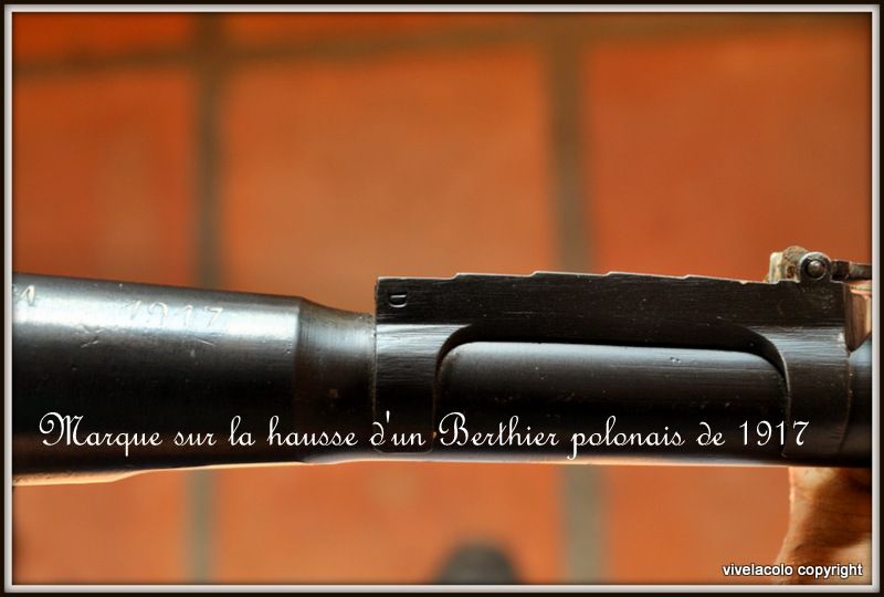

Trouve sur un MAS mle 16 canon MPA 1917 une marque que je n'avais jamais vue
Qu'en pensez vous?

Alors là, les marquages sur les variantes étrangères...
Marque de fournisseur? fantaisie plus ou moins en rapport avec des marquages réglo (voir les A frappés un peu partout sur une de vos armes pour, peut-être, une ligne de mire A)?
ben, je sais pas.
