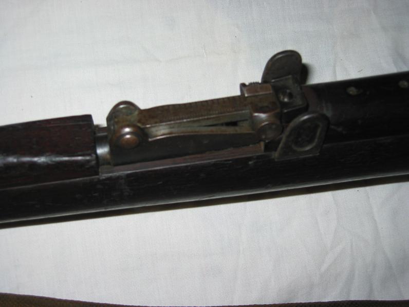

je savais avoir lu cela, d'autant que j'ai un n° 1 ainsi " raccourci " dans la chambre forte !
N°1 MK III* Ventes10
merci " Tack "
