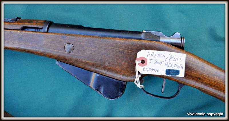

LES PERIPETIES DE L'EXISTENCE D'UNE CARABINE BERTHIER
Comme je recherchais dans mes fonds de placards des mousquetons Berthier qui n’avaient pas encore été inventoriés sur "la liste”, je suis tombé sur cet exemplaire.
Les circonstances dans lesquelles je l’ai obtenu ? J’ai oublié, et comme il n’a pas une de mes étiquettes, je pense l’avoir trouvé au cours des 4 ou 5 dernières années, après mon dernier inventaire sérieux. L’étiquette du vendeur est d’ailleurs toujours la, FRENCH /POLISH 5 SHOT BERTHIER CARBINE $275.00,
Il est évident que il n’y a rien de polonais sur cette arme et le vendeur a du baisser son prix car je ne payais jamais plus de $150.00 pour un Berthier. La raison pour laquelle j’ai acquis ce mousqueton… la profusion de marques OF. A l’époque la signification des marques PK et OF était encore relativement nébuleuse, et comme je n’avais aucune pièce dans ma collection portant la marque OF j’étais très " gung ho " pour cet achat.
Ce qui a d’abord attiré mon attention, quand il a réapparu à la surface, c’est la marque M16 caractéristique des mousquetons remontés au cours des années 1930. En effet pendant cette période d’entre deux guerres les arsenaux français, reconditionnaient, remontaient les Berthiers, bien souvent toutes les marques du boitier étaient plus ou moins bien effacées et remplacées par une grosse marque M 16.
En regardant de plus prés le numéro de série j’ai eu la surprise de trouver le numéro A 348 qui ferait de cette arme un des tout premiers Berthier fabriqués a Châtellerault et en conjonction avec la marque M16 un des derniers modifiés au cours des années 1930
BOITIER/CANON
, Le numéro A 348 présente plusieurs possibilités quant aux modèles qui avaient eu ce numéro.
"A" étant un préfixe attribué a la MAC, cette arme ne pourrait venir que de Châtellerault.
Le boitier a été complètement poli enlevant toutes traces de ce qu’était le modèle ainsi que le le nom de la manufacture ayant fabriqué ce boitier. Toutefois en regardant de très prés, à la loupe (je ne veux pas y mettre de l’acide) on peut discerner des traces de lettres qui sembleraient indiquer un boitier St Etienne.
Le dessous a aussi des marques de fabrication retrouvées sur les armes de St- Etienne de cette époque la
Sans savoir quel était le modèle de cette arme lors de sa création Il y a plusieurs hypothèses quant a sa date de naissance et son modèle. Si c’était une carabine de cavalerie Mle 1890, elle serait née fin 1890 si c’était une carabine de cuirassier sa date de naissance se situerait fin 1890, si Gendarmerie début 1892 et si mousqueton d’artillerie ce serait 1892.
Le boitier bien que contemporain avec la date de fabrication de cette arme n’est donc pas d’origine
Le boitier d’époque était à ses débuts dépourvu de tenon de recul, ce n’est qu’après le décret de Novembre 1909 que les boitiers étaient construits ou "retro fitted" avec des tenons de recul attachés avec queue d’aronde.
La photo suivante montre en bas un boitier original sans tenon de recul, au milieu le tenon a été ajouté avec une queue d’aronde A 348, en haut boitier fabriqué avec tenon intégral.
Cheville solidifiant le nouveau tenon de recul avec le boitier
Notre boitier a donc été modernisé. Quand ? J’ai dans ma collection des Berthiers ayant subit la modification N n’ayant pas de tenon de recul !
Le canon date de 1933 et indique de ce fait un recannonage. A cette, époque, les armes françaises et particulièrement les Berthiers étaient reconditionnées ou reconstruites, certaines n’avaient que de petites réparations, d’autres étaient reconstruites avec des pièces de rechanges ou de récupération, beaucoup recevaient un nouveau canon. Pour le notre cette opération fut effectuée en 1933.
, certaines gardaient leur numéros d’origine d’autres étaient assignées de nouveaux numéros.
Il semble que notre arme garda son numéro d'origine.
Bien sur avec le changement de canon, la hausse ainsi que le guidon ont été modernisés aux standards M16.
PONTET/MAGASIN
A l’origine cette arme avait un magasin a 3 coups avec le numéro estampillé sur le dessous du magasin. Quand cette arme fut mise aux spécifications M16 l’assemblée pontet magasin a été remplacée par un nouveau groupe a 5 coups et le numéro de série a été apposé sur le pontet.
LE BOIS
A l’origine 3 possibilités, Cavalerie, Cuirassier, Gendarmerie90/artillerie92.
Et 2 types d’embouchoirs.
Embouchoirs 1890/1892, embouchoir cavalerie/cuirassiers et notre mousqueton avec son embouchoir 1902.
Ce qui est arrivé entre la version originale et la configuration finale est difficile a déterminer et les variations nombreuses. Les bois des carabines de cavalerie et Cuirassier furent raccourcis, les baguettes furent éliminées, les embouchoirs acquirent un quillon, les emplacements pour tenons de reculs furent usinés etc. Nous ne pouvons que supposer ce que furent tous les avatars de cette arme.
Le bois de crosse, qui n’est pas du noyer, a toutes les caractéristiques des bois de remplacements des années 1930.
La configuration est celle du Mle 16, pas d’emplacement de baguette, avec garde-main et le long "finger grip" sur le coté gauche. Le numéro de série sur la crosse n’a pas de lettre préfixe et apparait aussi à l’arrière du pontet. Ce même numéro est aussi inscrit dans le bois sous le tonnerre de l’arme. Cette pratique est relativement rare sur les armes Berthier
Le tampon de recette a été effacé ou n’a peut être jamais été apposé.
FINITION
Je ne peux pas dire avec certitude si la finition du métal de cette arme est la finition OF (Offamisation) je n’ai trouvé nulle part de références techniques sur ce procédé de finition de certaines armes françaises, les références sont dans les textes relatant a ces dites armes mais n’indiquent pas a quoi ressemble cette finition ou quels étaient les détails d’application de cette technique.
Pour comparaison une des premières carabines de cavalerieF93560 dans sa finition originale et un autre Mle M16 AB6563 avec ce que je pense être la finition OF
Cette arme marquée OF a elle aussi un canon de 1933.
Il n’y a aucun doute qu’a une certaine époque de son existence et potentiellement maintenant, cette arme a ou a eu la finition OF la pléthore de marques OF en est témoin.
La culasse, pas au numéro, en fait numéros volontairement effacés et remplacés par la marque OF, est polie mais marquée OF indiquant qu’a un certain point de son existence elle avait cette finition. A quel moment fut il décidé de polir à blanc la culasse ?
Culasse avec finition OF
Si ces armes marquées OF sont vraiment finies avec le traitement OF, ce traitement OF serait au moins en 2 applications
1 traitement chimique du métal
2 application d’une couche de peinture noire de belle finition mais de faible résistance aux produits chimiques décapants (acétone, Lacquer thinner)
3 Verni transparent pour finir ?
Cette arme a au moins 110 ans, elle est passée au travers de 2 guerres mondiales, et d’autres conflits et a subit multiples réparations.
Ce qui est remarquable c’est qu’au travers ces multiple réparations, rénovations, transformation, cette arme qui n’a plus aucune des pièces d’origine, a gardé son numéro original et c'est la raison pour laquelle je vous la presente.

vivelacolo a écrit: L’étiquette du vendeur est d’ailleurs toujours la, FRENCH /POLISH 5 SHOT BERTHIER CARBINE $275.00,
[b]
Les polonais on fabriqués des carabine Berthier Ml 16
Non plus sérieusement qu'est ce que les polonais on a avoir avec cette carabine ?

Les polonais ont effectivement reçu des plans pour éventuellement fabriquer des fusils et mousquetons. Il semble cependant que cela n'ait jamais été réellement fait. Néanmoins, des armes retapées dans leurs arsenaux ont certains marquages particuliers. Voir à ce sujet ce qu'avait déjà écrit Robert à une autre époque :
https://www.tircollection.com/t4593-berthier-polonais?highlight=Polonais
Accessoirement, on évoque dans ce sujet le marquage PK qui passe souvent pour polonais aux US. Celui-ci ayant le même style que le marquage OF, le vendeur a pu en tirer de stupéfiantes conclusions (!)
