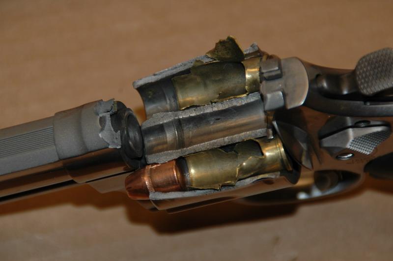

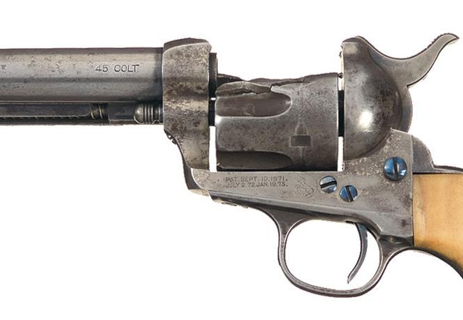

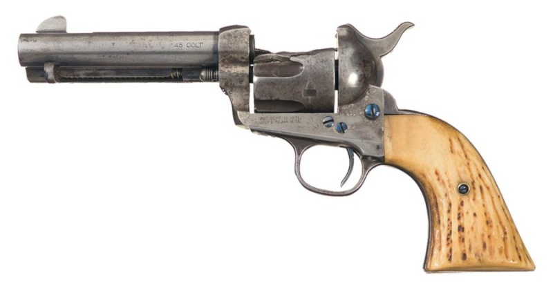

Message  Winchester 1866 le Dim 16 Déc 2012, 23:07
feder504 a écrit:...j'aime vivre dangereusement .......................
Eux aussi ... BOUM! affraid
[img][/img]
[img][/img]
Re BOUM!
[img][/img]
[img][/img]
