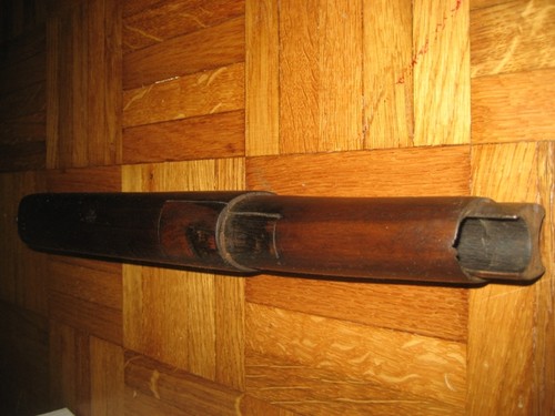

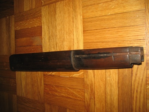

Message  jipe le Jeu 13 Déc 2012, 17:38
bonjour a tous
vue cette anonce ,conné pas le vendeur mais bon pas tres courant si ca peut depanné quelqu un
http://cgi.ebay.fr/Fut-avant-pour-Lebel-R35-14-18-bleu-horizon-berthier-/170958633711?pt=FR_JG_Collections_Militaria_Accessoires&hash=item27cdedbaef

Message  verd1 (†) le Jeu 13 Déc 2012, 20:17
Un fut lebel dabs cet état c eqt 150 mini. Donc un R35 plus je pense vu que plus rare.

Message  Lestat le Ven 14 Déc 2012, 18:41
Curieux, le logement de ressort de grenadière beaucoup trop long. Et pas de logement pour le ressort d'embouchoir (qui est de l'autre coté sur les R35). A mon avis, fut de lebel "normal" raccourcis pour le faire passer pour un R35. Il était probablement pourris au bout.

Message  kelt le Ven 14 Déc 2012, 19:10
Lestat a écrit:Curieux, le logement de ressort de grenadière beaucoup trop long. Et pas de logement pour le ressort d'embouchoir (qui est de l'autre coté sur les R35). A mon avis, fut de lebel "normal" raccourcis pour le faire passer pour un R35. Il était probablement pourris au bout.
Cdlt
Le N° de série à double lettre préfixe visible en 3e photo confirme bien que c'est un fût de Lebel 1866/93 raccourci.

Message  Leboulanger le Ven 14 Déc 2012, 20:11
La rainure du segment d'arrêt est beaucoup trop longue :
Il manque un bouchon en bois goupillé pour boucher l'extrémité et pas de trace du percement pour la goupille bois :
Bricolage/grattage ou est sensé se loger l'embase de hausse type "mousqueton 92 :
C'est bien un fût de fusil 1886/93 bricolé mais pas une règlementaire modif d'arsenal .
Pour comparaison :
Le segment de grenadière côté droit et celui d'embouchoir côté gauche .
C'est normalement comme cela et pas autrement .
