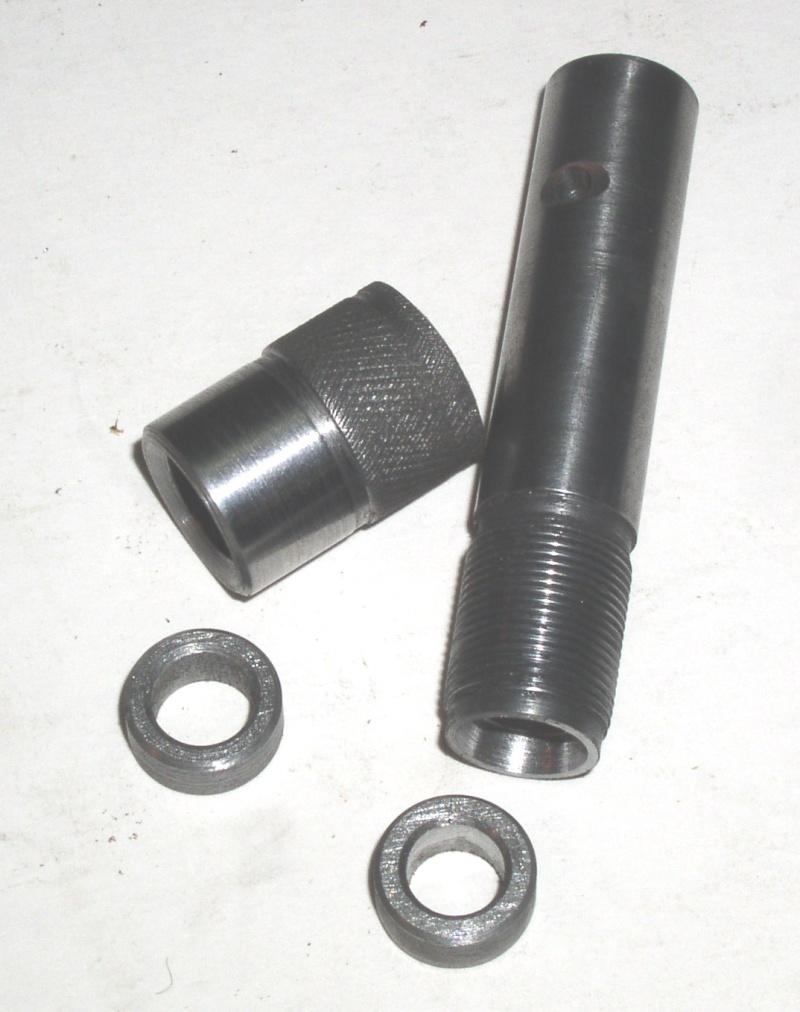

Quelques contributions personnelles
L’outil à gorges
En premier lieu, comme on sertit dans une gorge, j’ai construit cet outil qui permet d’en refouler une sur tout projectile chemisé. Il n’y a pas grand chose à en dire exception faite que le dosage de pression manuel est plus sensible que l’action du ressort et que les roulements lissent le projectile ; la molette est en Stubs traité.
Sertissage roulé
L’outil
En ce qui concerne le sertissage roulé j’ai cherché d’une part à améliorer le mode d’action de l’outil et d’autre part à contrôler précisément l’effort vertical appliqué. Ces deux moyens sont combinés.
L’astuce, s’il en est, tient dans la présence d’une bague flottante auto-centreuse comportant un usinage incliné suffisamment long pour être réalisé avec précision.
L’inconvénient réside dans l’obligation de faire une passe séparée supplémentaire pour sertir.
Voici l’outil qui s’utilise avec le système décrit plus loin.
Le système de contrôle d’effort
J’ai repris, pour mon utilisation personnelle, le principe d’un dispositif existant, un mécanisme à fléau dans lequel la poussée est assurée par un poids accroché à un levier.
Avec ce dispositif, on fait ce que l’on veut.
A noter que pour obtenir un contrôle facile de l’effort exercé sur le levier de la presse un raccourcissement du bélier est nécessaire (perçage d’un trou pour passage de l’axe du palonnier). Il suffit de décoller le levier, la course active est de quelques millimètres
Application au 1873.
Il aurait été dommage de ne pas transposer cette technique et je l’ai fait.
Ci-dessus le schéma de l’outil, ci-dessous ses composants
Ce n’est qu’une présentation , le sertissage des cartouches du 1873 mérite une discussion qui lui soit propre.

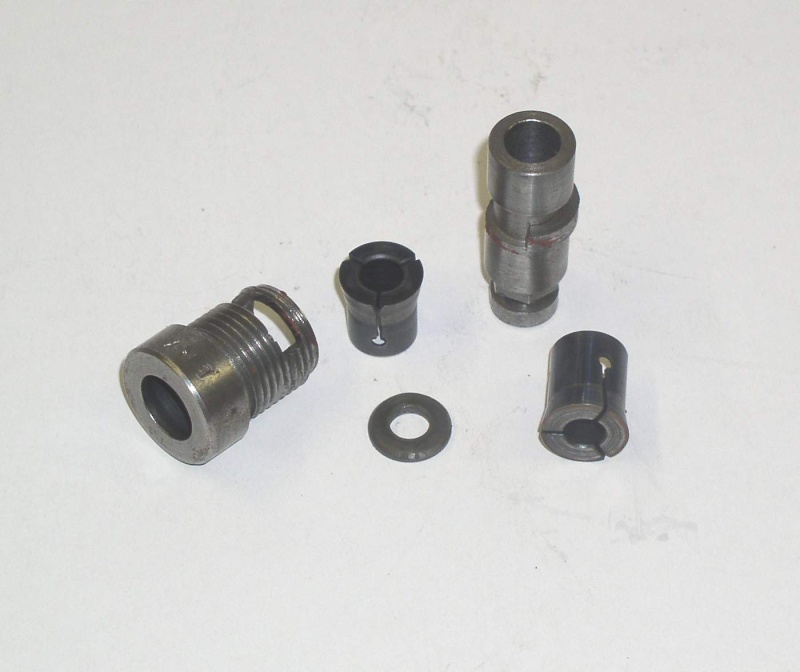

Revenons au sertisseur radial, le « segmental crimping tool » le LEE factory crimp
C’est un sujet qui me tient relativement à cœur et sur lequel j’ai passé des dizaines heures depuis le début des années 80. Remarquant alors comment étaient serties mes 280 Rem utilisées à la chasse et voyant les petites traces imprimées sur le collet, il m’est venu l’idée de créer un outillage de même nature que celui utilisé en cartoucherie et accessible aux rechargeurs cela va de soi.
Les prototypes furent nombreux, le problème n’étant pas dans l’obtention des résultats mais dans la simplification maximale de la réalisation. Voici les premières étapes.
Bien que d’autres voies existent, j’ai privilégié un mécanisme à bague fendue resserrée par appui sur des surfaces coniques avec introduction manuelle de la cartouche dans le dispositif et sertissage par relevage du bélier de la presse.
Mes premiers contacts avec un fabricant d’outils m’amenèrent une réponse assez décourageante disant en substance « il résout un problème qui ne se pose pas «
Voici le texte de septembre 1986 :
Il faut dire que le proto n’était pas du genre compact.
Plus tard en Avril 87 après un échange de correspondance et présentation de la version quasi finale, je retins l’attention de W C Davis qui fut intéressé.
Ceci demeura sans suite et j’appris plus tard la naissance et la présentation de l’outil LEE. mais pour W C Davis l’outil n’existait pas sur le marché US en Avril 87. Par ailleurs un brevet Lee N°4723472 publié le 9/2/88 qui concerne un dispositif de rétreint de collet utilisant le système à pinces coniques ne cite pas son utilisation en sertisseur : déjà dans le domaine public, brevet impossible car idée déjà dévoilée ?
Dans sa version finale mon sertisseur comportait un corps d’usage universel pouvant recevoir des pinces correspondant à des diamètres de projectiles différents. Une même taille de pinces couvrait tous les calibres de même diamètre, le collet de la cartouche introduite verticalement venant en butée sur une rondelle percée au diamètre de la balle.
Le corps, le poussoir avec une vis de réglage en partie basse, la rondelle d’appui et la bague fendue en acier traité.
Ouf!

Par contre j'apprends enfin que la différence de force de retenue d'un projectile serti et d'un non-serti est vraiment importante.
Je me suis toujours demandé, ne sertissant pas, comment évaluer la diminution de tension du collet avec l'apparition de l' écrouissage du métal.
10 tirs, 20 tirs ? René Malfatti estimait qu'on pouvait tirer plus de 30 fois sans problème avant d'effectuer un recuit.
Au bout de combien de tirs les utilisateurs de bagues de recalibrage, changent-ils pour une plus étroite ?

Bonsoir Poco,
je pense te répondre clairement en te conseillant
de changer le lot d etuits dès l apparition de
quelques flyers inexpliqués,plutôt que de de changer
d outillage.....
Définir la dureté du laiton de tes etuits au fil des tirs
est bien plus délicat que de recréer un rechargement homogène

On ne serti pas en bench,
on tourne les collets

manitoba a écrit:On ne serti pas en bench,
Justement, on utilise des bagues de recalibrage de plus ne plus serrées au fur et à mesure que le métal devient moins élastique. Et je voulais savoir quand changer de bague. L'explication du flyer me paraît intéressante, mais la principale explication de mes flyers est le tireur, ce qui n'est pas le cas en bench.

Crimp Die
Et paf ! moi qui croyait avoir, sinon inventé quelque chose mais du moins trouvé une astuce, en enfilant les 8-92 à l'envers dans un Crimp Die LEE de 8x57 !
Et je trouve grosso-modo cela sur le dessin BRX du "May 1st 87"...
Quant aux améliorations à l'étude pour rendre la pince indépendante de la longueur de douille, ce qui n'est pas le cas avec le système LEE, et utilisable pour douilles courtes, j'en arrivais presque à plagier votre montage
Seule différence importante, pour positionner la cartouche j'utilisais un tube posé sur le plat de la pince, dans lequel j'enfilais la cartouche jusqu'à contact du bourrelet ; tube coupé à la longueur exacte désirée. Et pour les cartouches à gorge, j'y engageais le shell holder pour avoir une face d'appui.
Mais le positionnement exact restait tributaire des variations d'épaisseur du bourrelet, et du jeu dans le SH, alors que votre appui sur la balle est plus sûr, car elle est positionnée à distance fixe par rapport à la base de l'étui (enfin, fixe si le pousse-balles de siégeage est parfaitement adapté à la forme, surtout pour les balles plomb).
Il faut que je voie si mon pousse-balles flottant serait utilisable pour l'appui, afin de n'avoir qu'une pièce à faire à la forme exacte de l'ogive (je viens de décider, malheureusement un peu tard, de faire un pousse-balles dans la foulée de la fabrication du moule, afin d'avoir aisément la même forme - et un poussoir de calibrage de balles, tant qu'on y est).
N'en reste pas moins qu'avec la cartouche enfilée par au-dessus, les jeux inévitables et nécessaires vont faire que le sertissage ne sera pas forcément exactement perpendiculaire à l'axe. Ceci me semble compliqué à éviter pour les douilles courtes, du moins si l'on veut que la pince soit polyvalente ; et encore, c'est à réfléchir.
Mais on peut aussi imaginer d'engager par le haut les douilles courtes, et les longues par le bas, comme sur l'outil LEE, avec un simple manchon flottant à la longueur de la cartouche (pourquoi pas le même que pour positionner les balles, car en fait il peut très bien être un peu plus court que le collet, afin de dégager la zone d'action du sertisseur.
En tous cas il est fameux ce forum, dommage que je sois certain de disjoncter avant de l'avoir étudié en totalité, et heusement que je m'y sois inscrit avant d'attaquer les nouveaux outils en projet. Voilà bien de la matière à réflexion...
Vous êtes un génie, M. BRX, on devrait lire vos articles dans Cibles !
