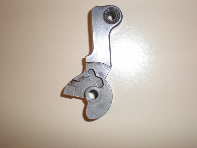

Message  Arquebuse Mar 11 Déc 2012, 16:04
feder504 a écrit:Pour savoir si celui de l'ami Arquebuse fait partie du lot, il faudra attendre le prochain démontage, le marteau pouvant très bien avoir été modifié sans qu'il ait pour autant reçu le marquage "NS" ...!
Hé hop!!!
C96 qui tire souvent - Page 2 P1100210
Si ça peut aider à l'expertise.par contre aucun signe de "NS" sur le marteau.
Pour info, je précise que toutes les pièces marquées le sont au n° de l'arme (les petites pièces avec seulement les 3 derniers chiffres, les fameux XXX Very Happy Very Happy )
A plus

Message  feder504 Mar 11 Déc 2012, 17:10
Tout est dit : marteau modifié, et non marqué NS.
Longue vie à ce centenaire prestigieux !
