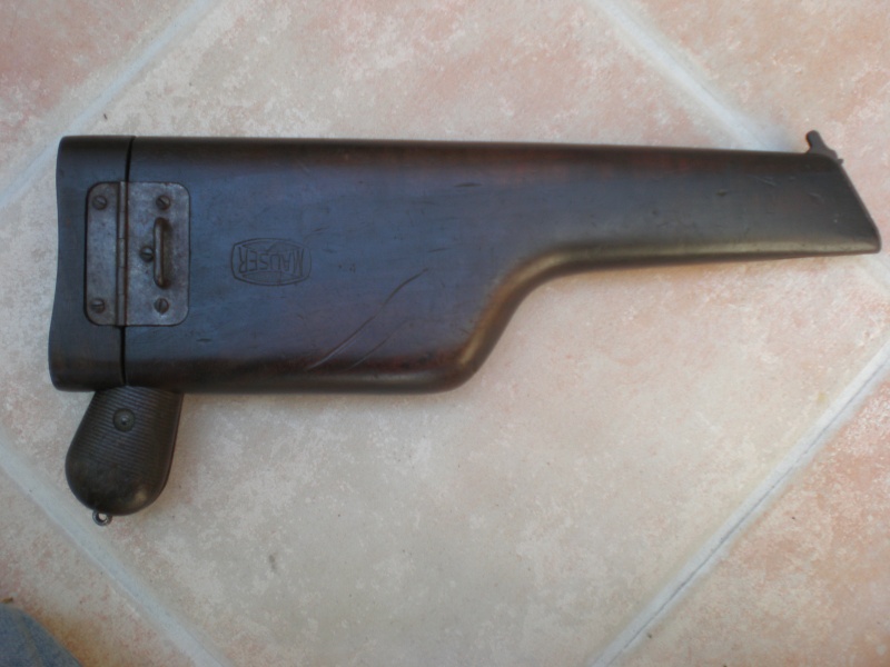

Très beau Mauser C 96 commercial (et peut être utilisé par l'armée impériale allemande: présence d'une lettre gothique, sur le côté droit de la chambre?)
La crosse est d'un modèle plus tardif, le 1930.

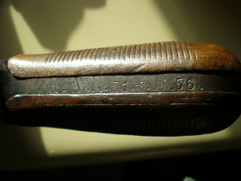

kri1942 a écrit:Très beau Mauser C 96 commercial (et peut être utilisé par l'armée impériale allemande: présence d'une lettre gothique, sur le côté droit de la chambre?)
non, pas de lettre visible sur le coté de la chambre, par contre un marquage sur la carcasse de crosse
peut-être "Arme n°56, 6ème batterie, 51ème régiment d'artillerie de réserve" Very Happy Very Happy
peux-tu me dire ce qui permet de différencier une crosse "1930" d'une "1912" , ça m'intéresse .

Sinon, tu as bien décodé le marquage réglo
La crosse WWI n'a pas le logo mauser apparu ds les années 30 : facile

Je ne suis pas spécialiste en Mauser, mais je peux quand même dire que cette arme à bien "fait" la première guerre; Patrice, grand amateur de marquages allemands, va nous préciser la signification de cette belle marque.
Concernant la crosse-étui, pour cette période, elle ne comportait aucune marque sur le bois, seul le numéro doit être reporté sur la ferrure.
Les crosses des années 30 ne sont plus numérotées, elles portent la bannière Mauser, sur le bois, le logement intérieur est différent et tient compte des chargeurs et, ou du sélecteur de tir (modèle 1932).

La série des C96 impériaux est surtout visible de par LE poinçon impérial apposé coté opposé du U couronne coté droit donc du tonnerre.
Ils sont compris du n°262248 au 428420 dixit Still Yan ds son dernier book et nombreux sont régimentés soit sur devant de boitier , soit arr de poignée
Certains ont même l'aigle prussien sur le devant du boitier .
Je redis que l'interprétat° du mark est bonne .

Ces armes étaient en fait mises à disposition des officiers par le Bureau "armes & munitions" du Ministère de la Guerre.
Le C96 en 7,63 était proposé à 62 Marks avec sa crosse, ou 55 Marks sans celle-ci.
La plupart étaient marquées d'un poinçon d'acceptation, mais pas tous.
Dans son excellent livre "Central Powers Pistols", Jan C. Still mentionne des C96 "Prewar Commercial" non poinçonnés, mais portant des marquages d'affectation.
Arquebuse, tu nous annonces un "1912", mais est-ce bien le cas ?
Pour en être sûr, il faudrait nous donner le n° de série (avec les 3 derniers chiffres remplacés par "xxx", si tu souhaites la confidentialité), et nous faire un gros-plan de la face gauche du marteau (qui devrait être marqué "NS" sur l'arrière), car moi, je vois sur tes photos un levier de sûreté de "Prewar" et non de "1912".
Des "Prewar" sont retournés chez Mauser, à partir de novembre 1915, pour recevoir la modif "NS", et d'après le n°, on verra bien si c'est le cas ...
Ces appellations (Prewar, 1912, etc.) sont le fait des auteurs anglo-saxons, mais ne riment pas à grand-chose, le marteau "petit œil" étant bien antérieur à cette date (vers le n° 34000) et la nouvelle sûreté NS n'ayant commencé à être montée qu'en novembre 1915, vers le n° 280000.
A noter que Still mentionne à part, dans sa compilation de numéros, 3 C96 ne portant pas le poinçon d'acceptation, mais dotés de marquages d'affectation, tous les 3 dans des unités d'artillerie.

Pas de poinçon impérial coté opposé au "U couronné" sur le mien

C'est bien pour cela que cette arme me turlupinait. C'est un prewar commercial et de la dernière série des small ring (les rails courent jusque sous l'arrêtoir de percuteur) Son serial maintenant connu le place dans la fin des prewar donc disons fin 1911-1912 et donc conforme à sa carcasse.
Pas de marquage NS donc jamais repassé en arsenal. Mais régimenté et 56eme arme d'un bataillon pour un officier ??
Les war time sont apparus début 1912 pour un conflit éclatant mi 1914. L'armée en facilitait l'acquisition à ses officiers sans jamais avoir signé un contrat de fourniture militaire (merci Feder504 pour les prix proposés je ne les connaissais pas)
Donc je penche pour un achat commercial fin 1911 de ce prewar qui a été la guerre venant amené sur le terrain par son proprio. Peut être un sous off. pourquoi l'a t'il fait régimenté alors que c'est une arme privée; mystère. Il n'est jamais repassé en arsenal et là c'est normal.
