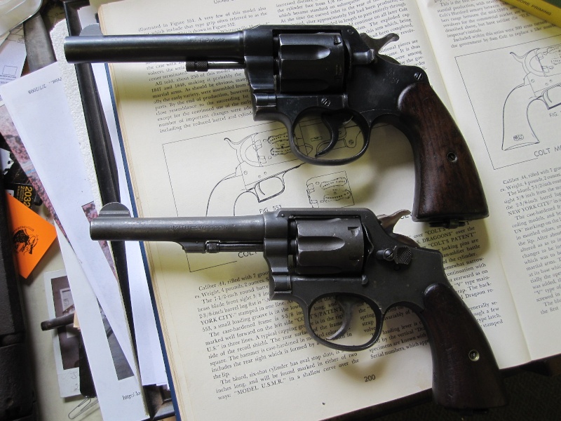

entre 150.000 et 160.000 de M17 fabriqué pour pallier au manque de pistolet et utilier la même cartouche de 45 ACP a la fin de la premiere guerre mondiale. Colt en fit de son coté, quasiment similaires
Marquage "U.S. Army Model 1917" avec n° de série sur le talon de la crosse et anneau et plaquettes lisses en noyer.
Ensuite 25000 pour le brésil sans ces marquages et plaquettes quadrillées fournis en 1937. appelés comme le M1937 ou le contrat brésilien M1917.
Puis des exemplaires civils.
210.000 pièces produites au total entre 1917 et 1946.
les 2 modéles militaires; Colt et S&W
