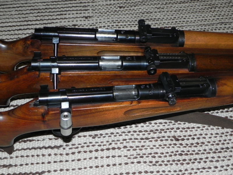

Dans la lignée des mousquetons suisses en petit calibre (KK = Kleinkaliber), j'ai eu la chance de réunir ces 3 modèles d'une production bien spécifique. Lienhard avait en effet opté pour un système de culasse Anschutz, à 4 mouvements, au contraire de tous les autres mousquetons suisses, modifiés ou non.
Le premier en haut n'a pas le faux magasin que l'on voit sur les 2 autres. Il ne porte pas non plus de marquage "Modell 57".
Celui du milieu avec la boule noire en bout de levier de charge est un modèle 57 1ère série, celui du bas avec un bouton en métal de K31 est de la seconde série.
Les hausses portent des graduations différentes, et le bouton de réglage côté gauche diffère selon les modèles.
Les sommités de ce forum me corrigeront si nécessaire, je crois cependant que réunir ces 3 exemplaires et assez rare(?) et valait bien quelques instantanés.
Pour la petite histoire, le modèle 57 1ère série était équipé d'un dioptre lorsqu'il m'a été présenté:
La face avant du guidon a été percée pour y fixer le "tunnel", c'est la seule entorse qui fait que cette pièce n'est pas 100% d'origine... C'est bien peu de chose!

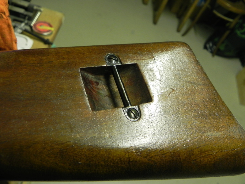

Je réactive ce sujet plutôt que d'en faire un nouveau à chaque fois...
Je vous avais déjà présenté ces 3 "Lienhardt-Anschutz" il y a quelques temps. L'une d'elles était dans un état très moyen, en attente d'un petit travail de rénovation. Ce n'était pas très visible de loin:
Mais en regardant de plus près, ça faisait mal au coeur.
L'engin avait été repeint à l'arrache, avec un vernis de piètre qualité. On voyait de nombreuses traces de coulures, signe d'un travail bâclé.
Pire: la dernière application d'un vernis s'était visiblement fait sans même un démontage de l'arme.
Le démontage est toujours une chose facile. On en profite pour remarquer que le faux chargeur de cette copie de mq31 est lesté de plomb, sans doute pour respecter le devis de poids et l'équilibre du modèle.
On en arrive à LA mauvaise surprise de cette rénovation: après un premier lavage avec une lessive décapante, j'ai compris que la couleur remarquablement uniforme de ce modèle 57 était due à un mordant brun qui dissimulait un bois pourtant de qualité. Après le 3ème lavage, je commençais à désespérer...
Et il m'en faudra 6 en tout (3 jours!), suivi chaque fois d'un léger ponçage, pour éliminer toute cette merdasse. Mais après cette pénible phase de préparation, un dernier ponçage au papier de verre fin (400) et surtout un long séchage, ce bois était enfin prêt à recevoir ses couches de gomme-laque.
Et 9 jours plus tard, après 9 couches donc, appliquées délicatement avec un tampon de toile de lin, avec un léger ponçage à la laine d'acier "triple zéro" avant chaque nouvelle application, le résultat:
Qui se laisse admirer même de près.
Ou de loin...
Il y a bien une légère différence de teinte entre la crosse et le "capot" supérieur, qui explique sans doute le pourquoi du mordant. Comme je respecte la recette du mélange original de gomme-laque, avec 10% environ d'huile de paraffine, il est quasiment certain que cette différence va s'atténuer au fil des mois.
Puriste et critique, je déplorerais presque le fait que cette arme semble "trop neuve" désormais. Mais pour remettre les choses en perspectives, un "Modell 57" première version n'a par la force des choses pas plus de 55 ans, et c'est encore bien jeune pour une -future- arme de collection.
Je reconnais qu'une arme d'ordonnance se satisferait largement de 5 ou 6 couches de gomme-laque, et d'un ponçage préparatoire au 240. Mais comme ces 57 sont des armes de match, on va dire que ce choix d'une finition léchée est historiquement défendable, et j'espère que vous partagerez cet avis.
J'apprends beaucoup de choses par ce travail, et chaque restauration est l'occasion de ne pas rééditer les erreurs précédentes.
