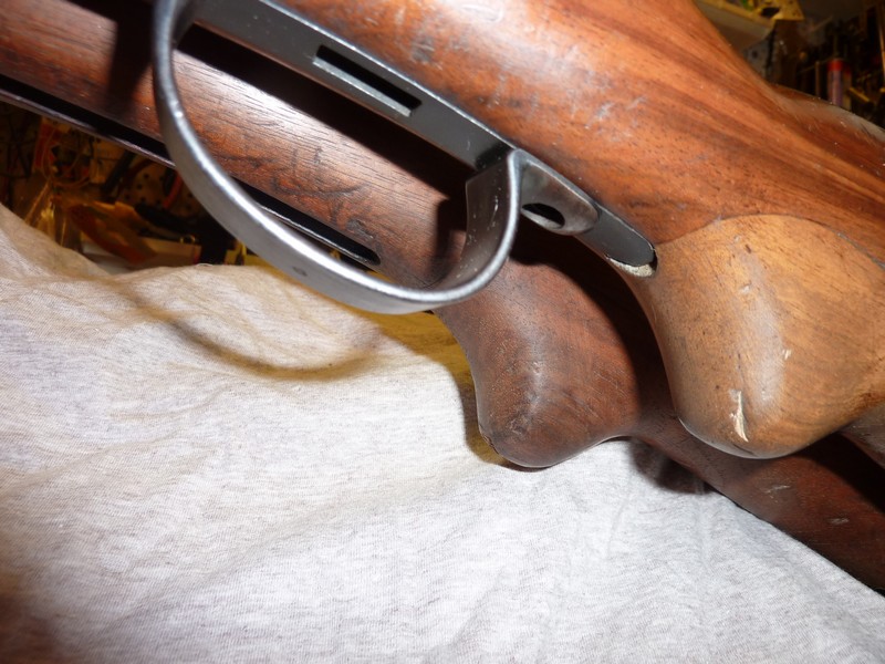

Par contre indéniablement c’est un 89 la comparaison avec le 89/96 est immédiate beaucoup plus long pour accueillir le boitier et la culasse des 89 de 225 mm
Identification Bois de Smidt Rubin 1889  -96 ??? 410
Si on les retourne là problème excroissance poignée pistolet de 89/96 mais plus long évidemment.

Et si je mets un de mes vrais 89 à coté on constate bien toutes les différences (premier plan un 89 au milieu le 22lr au fond un 89/96)
Identification Bois de Smidt Rubin 1889  -96 ??? 810
Identification Bois de Smidt Rubin 1889  -96 ??? 910
Alors ? Transformation complète d’un 89 effectuée par O. Knecht mais alors pourquoi avoir posé la poignée pistolet ou un type de bois que je ne connais pas.

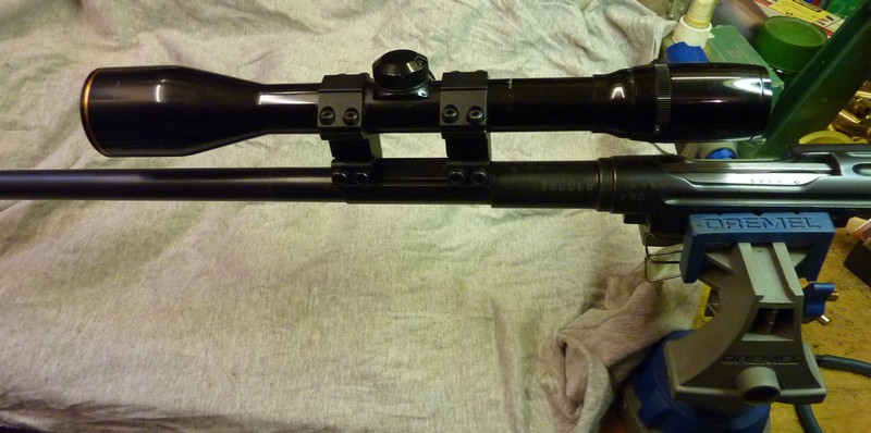

Enfin comme je veux voir ce que cela vaut et que ma presbytie est un gros handicap aux armes longue j’ai mis vite fait une lunette juste pour valider les groupements de cette canne à pêche la semaine prochaine.

Cela ressemble en effet à un bois de 89, esthétiquement modifié en bois de 96/11 avec enture "poignée pistolet".
la modification a pu être réalisée par l'armurier qui a effectué la transformation en .22 LR.
c'était très courant: de très nombreux modèles 1889 ont été cédés lors de l'apparition des modèles ultérieurs.

Au vu du pontet il se pourrait bien que ce soit un 89 dont l'arrière a été recoupé, contrairement au 89/96 qui est plus court.
Ensuite l'ajout de cette ente dans la poignée as permis à pas mal de fusil d'ordonnance transformé en 22LR de trouver un confort de tenue, ce qui explique peut être la recoupe arrière de la fixation de pontet qui dans ce cas là aurait gené la pose d'une poignée. Question

Je pense aussi comme Mq31 et jose 31 que c'est une modification de crosse pistolet faite par l'armurier sur ce 1889 et pas un modéle de bois "officiel" que je ne connaitrais pas.
