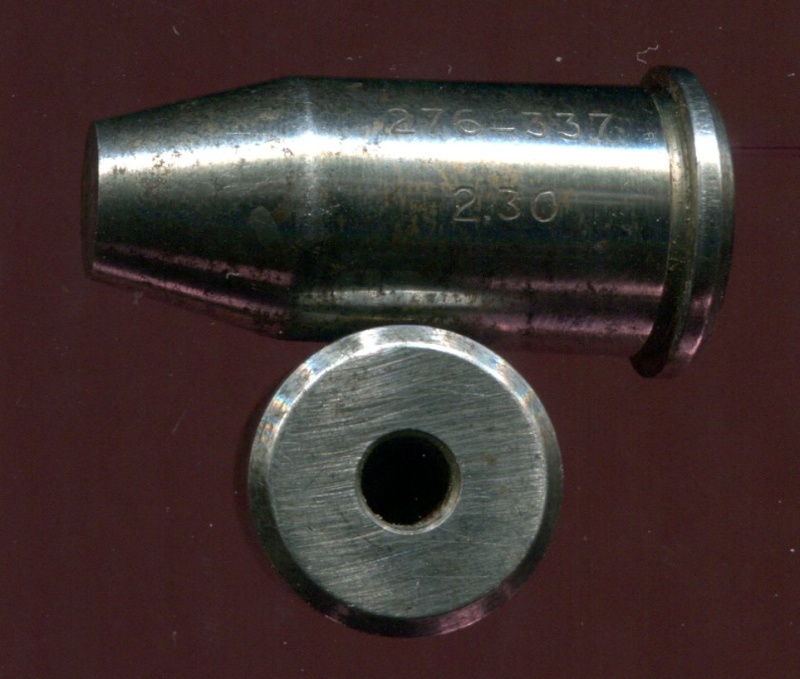

J'ai trouvé dernièrement ces jauges de feuillure en 8 mm Lebel.
Concernant les marquages :
2.30 est l'épaisseur en mm du bourrelet, permettant de mesurer une feuillure trop grande pour un arme en 8 mm lebel. En effet, si on peut fermer la culasse après avoir introduit cette jauge dans la chambre, c'est que la feuillure de l'arme est trop grande, d'où risque de dysfonctionnement l'arme, de déchirure de l'étui ou plus gravement de danger pour le tireur.
Par contre je ne connais pas la signification du marquage : 276_337
Peut-être s'agit-il d'un N° de nomenclature militaire ?
Avez-vous une idée ?

Message  chassepot le Sam 17 Nov 2012, 09:34
Les deux sont authentique et ont été trouvées à la bourse de Lons le Saunier (Jura) dimanche dernier (11 novembre).
Si ça vous intéresse je mettrai plus tard des photos d'autres jauges de feuillure en 8 Lebel... mais en attendant j'aimerais, si possible, connaitre la signification de ce code.

Message  chassepot le Sam 17 Nov 2012, 10:37
Il s'agit bien d'un N° de nomenclature ou référence militaire. La réponse est arrivée sur un autre forum par le très compétent MOSELLE57, je l'en remercie.
Effectivement, il s'agit du numéro de nomenclature de l’outil dans ce cas "vérificateur de Feuillure". Ce numéro est composé de 2 nombres le S (276) et le D (337) mais je ne connais pas la signification de S et D ( S peut être pour Série, D ..?) . Toujours est-il un vérificateur de 7,5 c'est 276 144 .Le nombre D semble ne pas varier quelque soit la valeur de la feuillure.
Cette codification date bien avant guerre.
Bien Cordialement

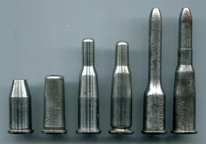

Message  chassepot le Sam 17 Nov 2012, 12:33
Quelques vérificateurs de feuillure en 8 mm Lebel de différentes formes :
La pièce de droite est une cartouche maxi et pas un véricateur de feuillure.
Pour TOMEÏ : j'ai aussi quelques jauges de feuillure de 2.35 mm.
