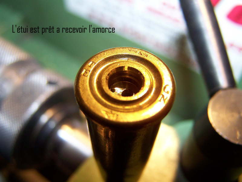

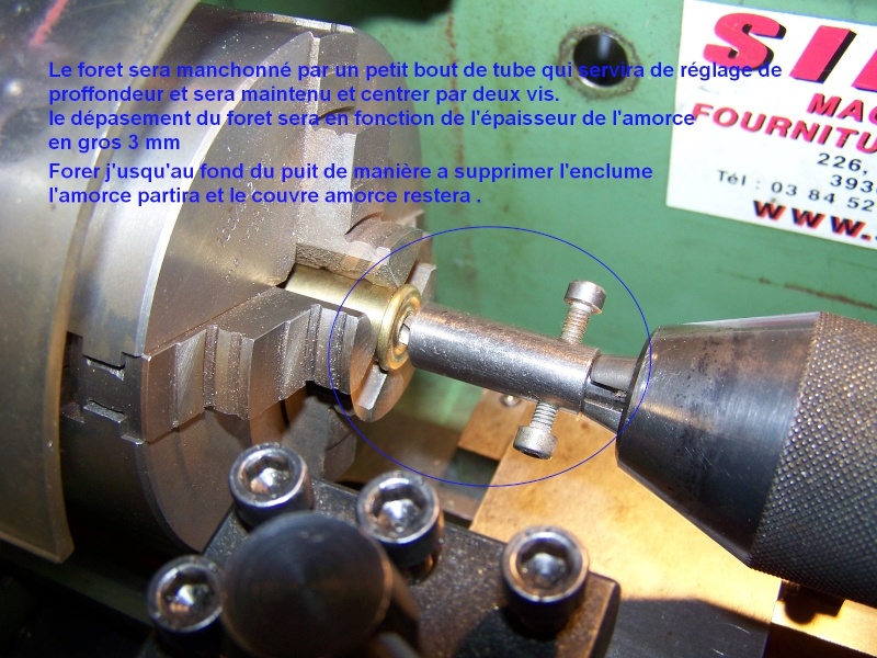

Une solution de transformation (made in Lebel 30) relativement facile pour ceux qui ont des étuis d'origine 8x50R Lebel et ça marche très bien; explications en image:
Le tour est l'outil principal mais je pense qu'avec un peut d'idées et quelques doigts en or une perceuse a colonne doit faire l'affaire avec quelques petits arrangements.

Un client m'avait fait faire ça il y a une dizaine d'années pour tirer dans son mousqueton...mais vu que les collets ne tenaient pas longtemps (2 tirs maxi) il avait laissé tomber... Crying or Very sad
En plus le fond de l'étui était particulièrement fin et parfois il cédait lors de l'enfoncement de l'amorce. Crying or Very sad

Le seul 'souci' est que parfois lors du désamorcage , la bague du 'reste de couvre-ammorces' se barre avec l'amorce' ce qui rend le puis trop large pour reçevoir une boxer :x

Le seul truc qui me chiffonne c'est le diamètre du foret (5,4) alors que le diamètre des amorces 'large-rifle' est de 5,3) Suspect Quand j'ai pratiqué ces essais (dans mes débuts) j'avait pris un foret pour taraudage , il était déjà calibre en diamètre 5,32 . Un petit tour dans de la toile emery et c'était "tip-top" Transformation "Berdan/Boxer" 8x50R Lebel 72113

En principe le restant du couvre amorce ne s'en va pas,la partie restante du sertissage l'en empêche,ça ne m'est jamais arrivé!
Oui c'est vrai aussi 5.4mmpour le foret alors que l'amorce fait 5.3 c'est peut-être moi qui ai mal pris la mesure ,je regarderais un peu mieux et je te le dirais,en tous cas ça rentre en forçant assez fort!

Mon armu les perce à fond et utilise une amorce de cart de chasse .
Il est trés satisfait du procédé .

Faudra que je retrouve mes fiches, mais personnellement, pour ne pas avoir 3 trous dans le fond de mon étui, ce qui modifie la pression exercée sur celui de l'amorce*, je réamorçais en Berdan (RWS 6000) après avoir ôté le listel de sertissage quand il y en avait un, fraisant de temps en temps un puits récalcitrant (la RWS 6000 fait 6,34 mm de diamètre).
Je réalisais aussi, dans d'autres calibres, le contraire : du Boxer-Berdan !
Il existe en effet des étuis Boxer (militaires) dotés d'un puits d'amorce bien trop large pour une amorce "Large Rifle".
Bricolo à mes heures, je récupérais, lors des désamorçages, les enclumettes des amorces tirées, et les plaçait dans le fond d'une amorce Berdan du bon diamètre ! (il m'en reste encore 10 références...)
J'ai ainsi pu réutiliser des lots d'étuis de .30 NATO qui sans cela seraient partis à la poubelle ! Very Happy
