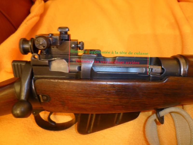

Je vais tenter de te donner l'explication la plus claire possible.
Dans l'idéal la tête de culasse vissée à fond est à 0°, dans cette position l'arrière de la tête a une portée complète sur le cylindre du corps de culasse.
la photo suivante sera peut être plus claire que mes explications.
Maintenant prenons le cas d'une tête de culasse qui dépasse de 20° quand elle est vissée a fond. Quand elle est positionnée dans l'arme et qu'elle est alignée avec le tenon de verrouillage elle est donc "dévissée" d'un treizième de tour ( 20° / 360° = 1 / 13 ) il suffit de mesurer le pas du filet de la tête de culasse et de le diviser par 13 pour savoir de combien est le jeu en question.
Le but n'est pas de mesurer mais de bien comprendre que si ce jeu existe lors du départ du coup ce n'est plus la portée qui l'encaisse et le transmet au tenon de verrouillage mais bien le filet. Un filet a beaucoup moins de résistance et donc si il vient a lacher il n'y aura plus de soutien de la partie arrière de la douille et donc kaboum dans la tête du tireur.

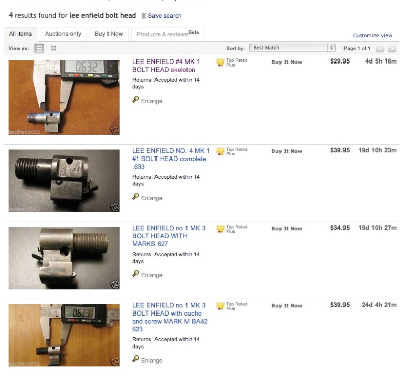

Les tête de culasse sont ainsi mesurée
et la valeur qui change entre comme ici entre une 632 et une 635 ce n'est pas la position de la machoire droite du pied a coulisse mais bien la position de la machoire gauche.
La machoire droite autrement dit la partie avant de la tête de culasse se trouve a une distance obligatoire du début de l'épaulement de la chambre c'est ce qu'on appelle la feuillure.......
Ai je été clair ?

Je pensais qu'il y avait un "truc" de plus que cet espacement mal venu.
Ca me rassure pour mon N°4 qui va au delà de ces 10° mais l'a toujours fait et avec un appui
propre corps/tête de culasse. La tête est une N°3, il m'en faudrait une neuve 100% pour pouvoir
faire un remplacement/comparaison valable. Le filetage est bien symétrique: il n'a pas subit
de "déport"/"arrachement".
Comme le fusil fonctionne très bien comme ca il va continuer.
