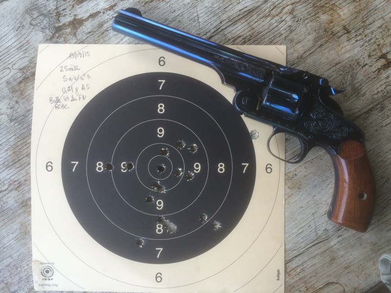

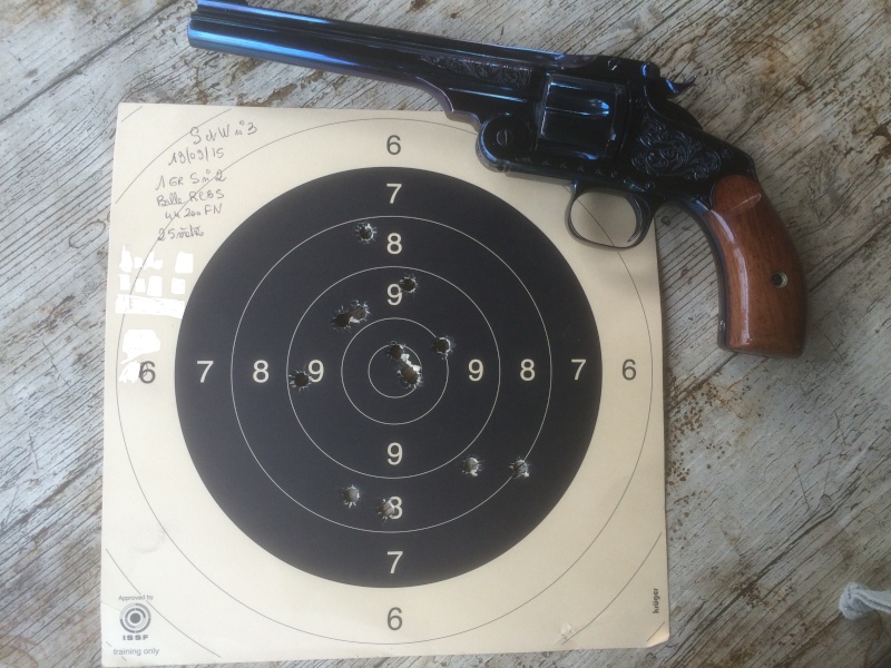

Message  MARSOUIN le Dim 20 Sep 2015, 11:45
Il n' y a pas si longtemps encore, j' avais un avis très tranché sur la question de l' utilisation de la PSF dans une arme ancienne.
Compte tenu du nombre de tireurs expérimentés qui utilisent régulièrement et sans problèmes ce type de rechargement ,  j' ai  tout de même eu l' envie d' essayer avec mon Smith & Wesson N°3 et je me suis  mis à la recherche d' une charge la plus modérée possible pour ne prendre aucun risque.
Résultats de ces essais Deux cibles !
L' une réalisée avec la PSF (AS) et l' autre avec la PN (Suisses N°2) Les résultats sont excellents dans les deux cas. En conclusion je dirais que dans mon cas,  le seul avantage de l' utilisation de la PSF est la séance de nettoyage moins fastidieuse qu' avec la P.N.
La charge de PSF utilisée est en dessous de celles préconisées par MALFATTI et le C.I.P sachant que pour le C.I.P les essais ont été réalisé avec une reproduction et non pas une arme d'époque comme la mienne. (J' ai le détails de leurs essais)
Avec cette charge, l' arme ne bouge pratiquement pas. Il me reste à mesurer les vitesses mais çà doit rester dans les 200 à 250 m/s.
Voici donc  pour ceux que çà peut intéresser deux cibles  et résultats obtenus à partir de deux types de charges et  poudres différentes (AS et P.N) . La balle tirée est une coulée RCBS 44-200 FN que j' utilise également avec succès dans ma Winchester.
Elles sont en plomb pur et je leur mets une rondelle de boite de lait au cul pour éviter la fonte du plomb.
Les charges sont indiquées sur les cibles :
Pour la charge de PSF, il est évident que si quelqu' un souhaite essayer ce type de poudre, il doit s' assurer que son arme est en état pour la supporter. Ce qui est valable pour mon arme ne le sera pas forcément pour tout le monde alors prudence. L' objet de mes propos n' est pas de militer pour l' utilisation de la PSF au dépend de la P.N mais de pousser ma curiosité jusqu' à faire des essais comparatifs (il me manque la mesure des vitesses).
Pour finir, je suis pleinement satisfait dans les deux cas .  Quant à la charge de PSF (0,21 gramme) elle est vraiment très douce. L' arme ne bouge pratiquement pas ce qui a été rassurant pour moi car l' arme ne subit manifestement aucune mauvaise contrainte . C 'est même beaucoup moins violent que la charge réglementaire de P.N préconisée. (J' ai testé).
J' ai compté trois 10 bien serrés sur celle-ci

Message  natanael le Dim 20 Sep 2015, 23:56
Merci beaucoup pour cet essai passionnant et les photos de cette belle arme. Les cartons ne sont pas mauvais non plus!!! salut

Message  MARSOUIN le Mer 23 Sep 2015, 20:35
natanael a écrit:Merci beaucoup pour cet essai passionnant et les photos de cette belle arme. Les cartons ne sont pas mauvais non plus!!! salut
Mais de rien , salut tout le plaisir aura été pour moi Very Happy
