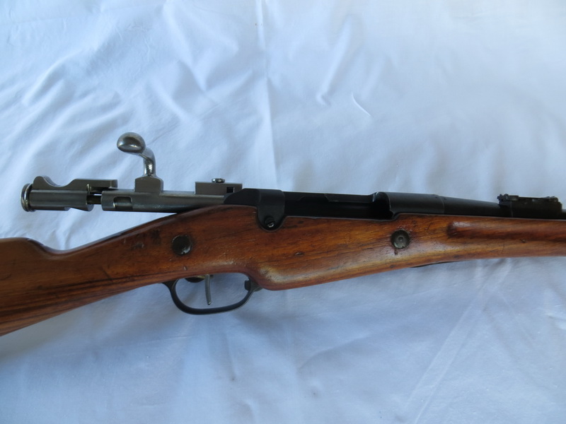

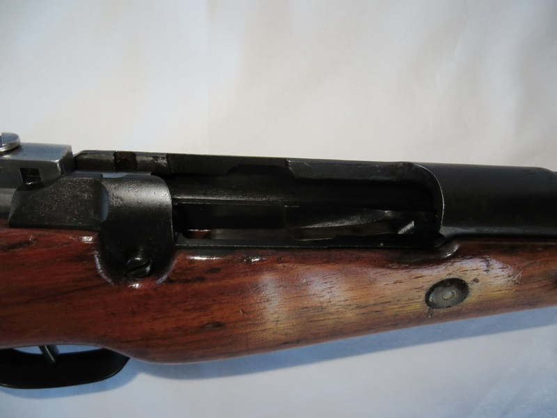

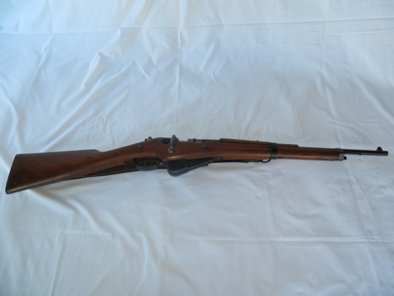

Message  bobby06008 le Mer 7 Nov 2012 - 21:27
Je voulais vous montrer quelques photos de 2 mousquetons de ma collection, modèles très connus mais toujours agréables à voir :
- un mousquetons Mle 1892, 3 coups, de la manufacture de Chatellerault, rechambré en 8-348 en donc classé en 5e catégorie avec déclaration obligatoire.
- un mousquetons Berthier Mle 1892 M 16 , 5 coups, avec tampon sur la crosse de juillet 1931 et inscription sur la canon MAC 1930, lui aussi rechambré en 8-348 et donc lui aussi classé en 5eme catégorie avec déclaration obligatoire.

Toujours sympa à voir.
Le relevé des numéros pourrait intéresser notre ami Alamas (en MP)

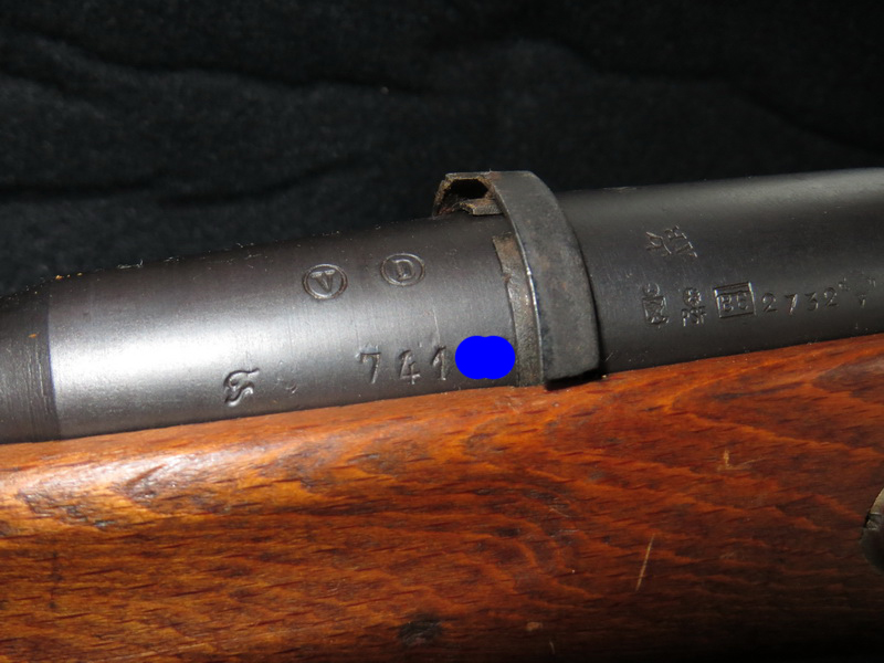

Message  kelt le Ven 9 Nov 2012 - 16:26
Alamas a écrit:
kelt a écrit:Le sujet sur les quantités et dates de production n'étant pas accessible, j'insère ce détail de production içi:
kelt
Bizarre, j'ai pourtant vérifié qu'il fonctionnait...
Il est bien accessible à la lecture, mais on ne peut y insèrer des informations.
Alamas a écrit:
kelt a écrit:
Concernant le début de production des Mousquetons Mle 1892 par la MAC, j'ai le N° A10236 au canon et au macaron datés 1892, et pour le mois de réception, je déchiffre Octobre, ce Mousqueton n'a subi que la modification de la hausse (coté droit) pour l'usage de la cartouche à balle D alors que le coté gauche est resté cranté pour la cartouche à balle M le coté gauche du curseur est fraisé pour ne s'appuyer que sur les crans
kelt
Votre arme m'intéresse bigrement, en-dehors même de sa hausse (MD? Pas MD? avec le marquage M de certaines carabines de cavalerie et de cuirassier, un grand mystère à découvrir) et voilà pourquoi :
Le début de la production du 1892 à Châtellerault est un sacré bazar, mal connu. En dehors de 12 500 armes produites en 1893, on n'a aucune donnée jusqu'en 1907. Et en plus, 16 640 carabines de Gendarmerie produites en trop en 1893 ont été réinjectées dans la production (exemple, mousqueton A 138XX à boîtier 1890, canon éprouvé en février 1893, si c'était une carabine de Gendarmerie de 1893, elle devrait avoir un numéro de série au-dessus de A 18831).
Bref, les textes officiels indiquant que la production du mousqueton se substituait à celle de la carabine de Gendarmerie, et cette dernière ayant été produite jusque début 1893, j'avais supposé que le mousqueton n'avait pas été produit à Châtellerault en 1892, bien que la décision de le faire date d'août 1892.
Néanmoins, au vu des armes observées, il me manquait au bas mot 4000 armes dans les quantités produites en 1893./.....
Alamas nous avons déja discuté de ce Mousqueton Mle 92 tout au N°, hormis la baguette:
http://www.tircollection.com/t8993-berthier-mle-16-premiere-guerre
L'embase de hausse à les crans cotés droit modifiés pour la balistique de la balle D, les crans coté gauche sont visiblement plus hauts et le coté gauche du dessous du curseur est fraisé pour n'ètre au contact que des crans du coté droit, l'échelle de hausse d'origine à été conservé avec la balistique de la balle M de 1200 à 2000M et il y à un cran de de tir de combat en position inversée:
Le boitier marqué Chatellerault, n'a pas de marquage subsidiaire du type "MD", il n'y a pas de butée de recul ce qui explique la crosse fendue horizontalement.
Le canon MAC est daté de 1892
Il a été éprouvé en Juillet (E7).
L'état du macaron de réception ne permet pas d'obtenir une photo exploitable.
kelt
Dernière édition par kelt le Ven 9 Nov 2012 - 17:36, édité 1 fois (Raison : Ajouté photo date canon)
kelt
Nombre de messages : 739

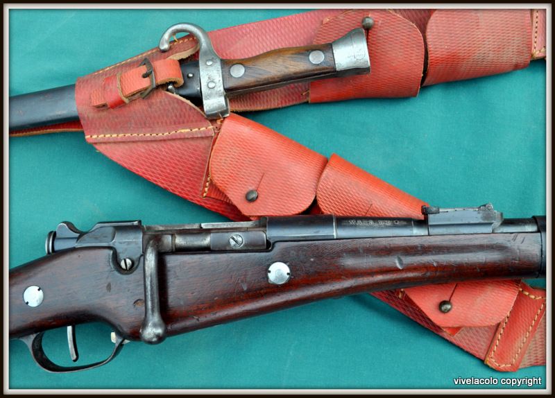

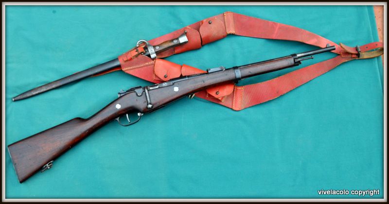

Message  vivelacolo le Ven 9 Nov 2012 - 23:10

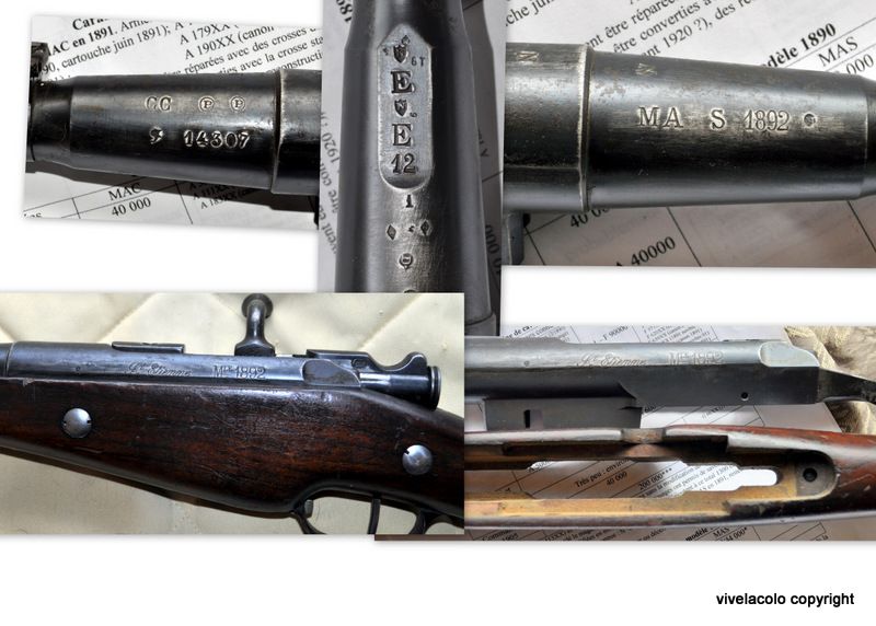

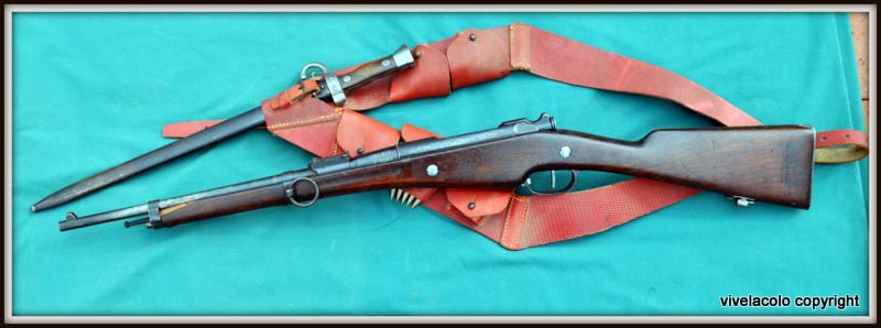

Bien que l'hiver soit presque la, me voila sorti de ma tanière... c'est les mousquetons Berthier.
En fouillant dans mes placards, j’ai trouve celui ci. Je pense que je ne vous avais pas donne ses "specs"
Clairement marquée St-Etienne Mle 1892. Numéro F14xxx, C C P P, MAS 1892, Date du canon 12 (Décembre 1892?)Bois semble original. Le canon étant marque 1892.... Les canons étaient-ils marques avant ou après l'épreuve?
Serait-ce la une de ces carabines 90, éventuellement ré-finies comme 92?
Comment les carabines 90 "transformées" en 92 étaient elles marquées? !890 ou 1892?
Best regards
Robert Olivier

Message  Invité le Sam 10 Nov 2012 - 2:21
Merci à Zblot et à Robert, c'est vraiment super. Non, vous ne me l'aviez pas communiquée celle-là. et très joli baudrier.
C' est pour ça que j'adore l'armement français, il me fait tourner en bourrique. C'est quand même assez souvent que je suis obligé de réviser ce que je croyais savoir, et particulièrement pour le début de la fabrication du mousqueton 1892. Bon, maintenant j'ai un F 384XX à canon éprouvé en février 1894 qui est "hors série"! Chaque fois qu'on écrit quelque chose, on prend le risque d'écrire une c...
Et là vous en avez une belle quelques postes plus haut proférée, avec les meilleures raisons du monde, par votre serviteur.
Donc, ne pas lire :
"En 1894, 75 005 armes produites. Sauf que les armes observées m'en donnent au bas mot 96 000. Et bien il faut croire que les 13 161 ex-carabines et les 9 210 mousquetons ont reçu leurs baïonnettes et leurs numéros de série cette année là (probablement premier trimestre 1894 où les numéros de série font un saut monstrueux)."
Mais plutôt :
"En 1894, 75 005 armes produites", point barre. Ou p´têtre bien 70 000. Je l'avais oubliée cette variation là.
Et donc en 1892-1893 (on n'est pas encore capables de trier le bon grain de l'ivraie pour ces deux années) on obtiendrait (ah! Délicieux conditionnel) un total à Saint-Étienne de 60 661 armes (théoriquement F 1 - F 60661). Plus de 15 000 mousquetons en un mois, c'est un peu disproportionné par rapport au reste de l'année, mais c'est possible à Saint-Étienne qui a produit 35 500 Lebel par mois en 1890.
En 1894 : 70 000 ou 75 005 armes (théoriquement F 60662 - G 30661 ou G 35666). La première solution peut coller avec les armes observées en supposant qu'une arme à canon de 1894 a été réceptionnée en 1895. Dans ce sens là, c'est possible.
En 1895 : 38 000 ou 42 800. Et allez, on élargit la fourchette!
Option 1 : G 30662 - G 68 661 (le chat est un peu maigre, une arme réceptionnée en juillet 1895 n'est que 2 500 numéros plus bas. 2 500 armes en cinq mois, c'est peu, d'autant qu'on semble encore tourner à plus de 2 000 armes par mois l'année suivante)
Option 2 : G 35667 - G 78466. Cela paraît coller mieux (et pourtant, cette option, c'est les commandes et pas les chiffres de production. Sachant que Dubessy se croise parfois un peu les skis, je l'avais adoptée parce que cela semblait plus proche des armes observées).
A partir de 1896, on ne connaît que les commandes. Quand on dispose des deux, on s'aperçoit qu'il y a parfois un décalage avec la production réelle, mais au bout de deux-trois ans à se courir après dans un sens ou dans un autre, ça s'équilibre. Donc, pour 1896 : 28 460 commandés.
?Option 1 : G 68 662 - G 97122? si tout est comme d'habitude, on a peut-être fabriqué plus pour rattraper le retard des deux années précédentes. On s'est donc peut-être rapproché de l'option 2.

Message  kelt le Lun 19 Nov 2012 - 13:00
Alamas,
Contribution de Gunboards à vos compilations, un Mousqueton Mle 92 boitier Saint Etienne, N° F18596 le canon est daté 1893, le macaron de réception est effacé, et la culasse (MAC) N°B67356 a le cran de demi armé.
kelt

Re: Mousquetons Mle 1892
Message  Invité le Lun 19 Nov 2012 - 20:36
Merci, je ne l'avais pas vu celui-là...
