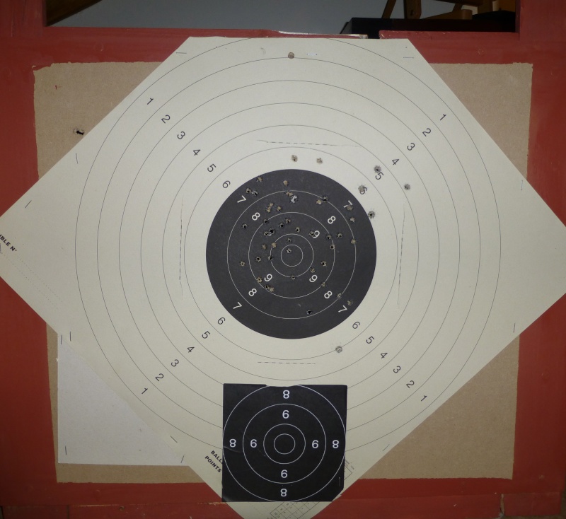

Message  viper65 le Mer 07 Nov 2012, 19:42
je suis un peu haut même avec des charges de test Embarassed
53 impacts en cible sur 54 j'aurais jamais fait ça avec du 8x57, dont 37 dans les 8 9 10
Le petit visuel du bas a servi de point de contre visée

Message  Invité le Jeu 08 Nov 2012, 08:26
Très beau tir mais pourquoi dis-tu que tu n'aurai jamais fait ça avec du 8 x 57 Question Suspect je fais ça avec et même mieux sans souci, le calibre est bon. Maintenant il te faut améliorer ce résultat et tu fera que du 9 et du 10.

Message  viper65 le Jeu 08 Nov 2012, 09:47
carbone14 a écrit:Très beau tir mais pourquoi dis-tu que tu n'aurai jamais fait ça avec du 8 x 57 Question Suspect
La visée avec les guidons et hausses Mauser 8x57 me va pas du tout, et puis franchement 54 cartouches de 8x57 pleine charge en 2 heures j'y arrive pas non plus.
