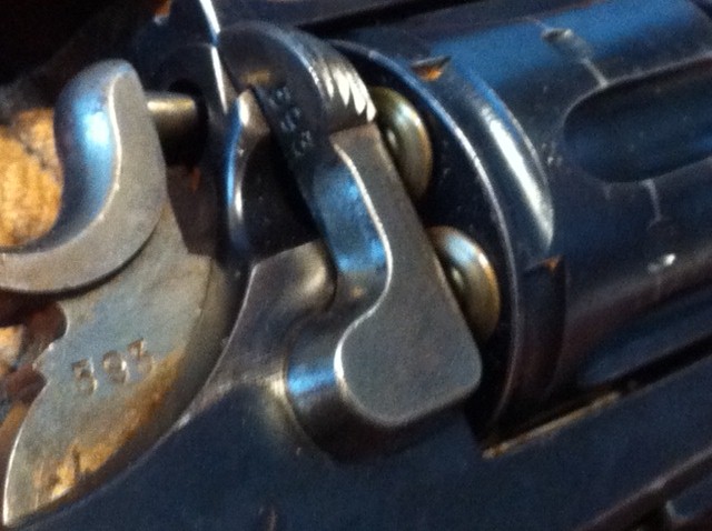

On aperçoit la numérotation pour le démontage - remontage

La porte ouverte et fermée, arme chargée

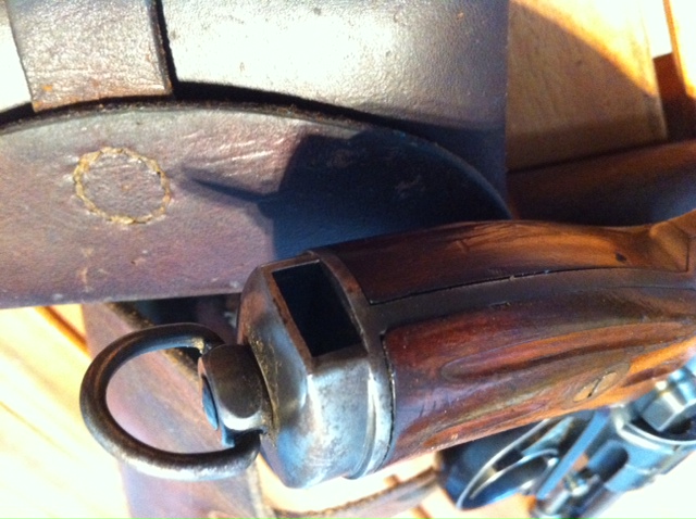

La calotte qui a attendu sans espoir l'arrivée d'une crosse qui n'est jamais venue. Comme déjà dit ci-dessus, tous les 1882 en sont équipés

Un étui-crosse aurait dû être monté sur ces armes. Tous les revolvers ont ainsi une calotte pour la fixation de l'étui-crosse qui n'a finalement jamais été produit (la calotte a été supprimée sur le modèle de revolver 1929 qui a succédé au 1882).
