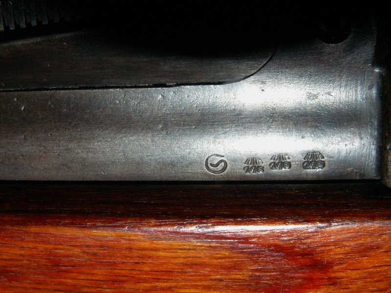

Je viens d' acquerir ce joli bébé :
par contre j'aimerai, et là j'en appel aux grands connaisseurs de ce forum, en connaitre un peu plus sur la "Bête"
parmi les divers gravures :
200 40 RD
duv
41
juste à coté :
WaA623
Tout au même numéro : 6849
Par contre je n'ai jamais vu de plaque de couche comme celle là (mais bon je n'ai pas vu tout les mausers :) )

Message  HELIX le Mar 16 Oct 2012 - 13:42
La mise en scène de la photo laisse supposer que tu connais parfaitement ce que tu nous montres. scratch

Message  CLOSDELIF le Mar 16 Oct 2012 - 13:57
Auquel cas je pense que tu sais qu'il te faudrait monter un dossier photos complet de l'arme afin que les vrais connaisseurs puissent t'apporter quelque chose de tangible......

Message  oxi81 le Mar 16 Oct 2012 - 20:17
Plaque de couche plate.
Normal jusqu'en 41, date à laquelle apparait la plaque de couche enveloppante (pour mieux protéger le bec de crosse).

Message  John MAUSER le Mar 16 Oct 2012 - 20:39
sgt_kub a écrit:duv41
juste à coté :
WaA623
Déjà, ces 2 marquages (d'origine Sauer "duv" et Steyr "WaA623") signalent que certaines pièces ne sont pas issu du même fabricant.
Sans plus de photos de détail, pas facile de se faire un avis sur l'homogénéité de l'ensemble.

En principe ce devrait être WaA214

Message  sgt_kub le Mar 16 Oct 2012 - 23:31
Voilà, si il en faut d'autre... :)

Message  sgt_kub le Jeu 18 Oct 2012 - 15:46
en le démontant complétement, je suis tombé sur ça :

Message  John MAUSER le Jeu 18 Oct 2012 - 20:20
voigtlander a écrit:Tu voulais dire, d'origine Berlin Lübecker Masch. Lübeck
HELIX a écrit: Notre ami a simplement du répondre un peu vite
Tout à fait, désolé pour la boulette Embarassed heureusement qu'il y en a qui suivent ...
Suite au complément de photos,
l'hypothèse la plus probable est le reconditionnement de ce 98k de fabrication BLM (1941),
consistant en un changement de canon par une pièce de rechange de fabrication Steyr (1940) comme le confirment les WaA623.
Le matricule de l'arme a bien été reportée sur le nouveau canon et l'épreuve repassée.
L'atelier qui a effectué le travail a posé son poinçon : "sszzA4".
Le corps de hausse correspond à une fabrication précoce (Sauer 1935) comme en témoignent les poinçons avec aigle de Weimar 116.
Cela semble confirmer un remontage avec un (des ?) élément(s) issu de démontage (récupération).
L'ensemble semble cohérent malgré le vernis sur la crosse qui montre un "embellissement" d'après guerre.
Assurément une bonne pièce à conserver.
JM Wink

Message  Spontz le Jeu 15 Nov 2012 - 9:51
C'est une très belle pièce que tu as là.
Vu les marquages de ton Mauser et le coin où il a été trouvé il n'est pas impossible que l'ancien propriétaire servait dans la 17. SS-Panzergrenadier-Division "Götz von Berlichingen".
La 17. a été formée près de Tours en décembre 43 et a eu des cantonnements un peu partout dans la region*.
Ce Mauser semble avoir été assemblé avec ce qu'il y avait sous la main. Un peu comme la 17. d'ailleurs, qui manquait cruellement de matériels. A tel point que le III/38 a du rejoindre le front de Normandie à bicyclette, ils auront mis 14 jours pour cela, sans parler des compagnie de PAK qui ont commencées à percevoir leur materiel en juillet 44.
Des BNZ. frappés de la rune "ϟ" j'ai eu l'occasion d'en voir plusieurs, tous récupérés après le passage de la 12. et de la 17.
Mais des Mauser comme celui-ci je n'en ai encore jamais vu.
Certains ne remarqueront pas de différence avec un Mauser classique, d'autres diront que ce n'est qu'un Mauser bricolé.
Le fait est que tu as là une une pièce exceptionnelle, d'une production très peu documentée, à cause des conditions peu draconiennes de ces Mauser assemblés et reconditionnés pour le compte de la Waffen SS.
Tout était fait pour compliquer la tâche de l'OKW qui controllait la distribution des armes et qui tentait de freiner la prise d'indépendance de la Waffen SS.
Je ne retrouve plus la source dans mes notes, mais j'ai le souvenir d'avoir lu qu'ils oubliaient volontairement de suffixer le numéro de serie d'une lettre, sur les BNZ. estampillés "S", afin de déjouer la limite de production imposée par l'OKW.
Sur ton Mauser les Waffentamnt WaA623 et SSZZA4 (SS Zentral Zeugamt 4) confirment le reconditionnement chez Steyr-Daimler. C'est une pièce rare et intéressante à étudier.
Quant au soit disant vernis je ne suis pas aussi certain. J'ai déjà vu des crosses "s'encroûter" avec le temps sur des Mauser qui sont restés intouchés depuis la fin de la guerre. Ça se décrasse très bien pour info.
Ne l'ayant pas en mains il y a que toi qui peu confirmer ce point là.
La crosse est-elle aussi au numéro ? As-tu un reste de marquage sous la poignée pistolet ?
(*): J'ai dans mes notes: Thouars, Parthenay, Fontevrault, Saumur, Saint-Varent, Noir-Terre, Pas de Jean, Châtellerault, et bien d'autres encore.
PS: Je pense que ton poste à plus sa place dans le forum "les armes allemande".
