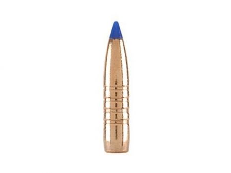

Merci pour ces infos. Je rentre de mon premier essai qui n'a rien donné : sur 5 cartouches tirées 0 en cible c50 à 100 m. Tracassé en rentrant j'essaie une manufacturée Partizan à environ 50 m debout sur ma c50 qui m'a offert un beau 10. C'est donc mes rechargées qui sont en cause mais je suis surpris qu'elles n'arrivent même pas en cible ! Bon d'accord quand je les ai faites je n'avais pas encore l'arme donc je n'ai pas pu faire comme d'habitude, à savoir un recalibrage de collet et une détermination de free bore, mais j'ai fait un rechargement que j'appelle "d'usine", c'est à dire en recalibrant intégralement des douilles que je possédais déjà et me basant sur les cotes fournies par mon manuel de rechargement. Au moins je suis rassuré ça arrive dans le 10 avec de la manufacturée.
J'avais rechargé avec des balles qu'on m'a données, leur profil n'est peut être pas non plus adapté pour ce type d'arme :
les cartouches avaient du mal à grimper la rampe d'alimentation, elles sont effectivement un peu plus longues que les demi blindées que j'ai en maufacturées et qui ne posent pas de problème.
