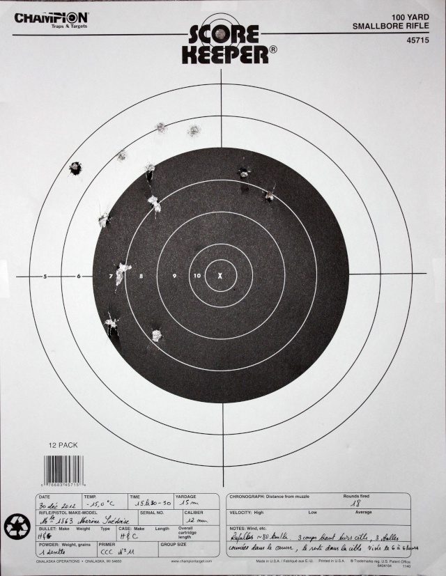

Essai instructif du 12 mm Lefaucheux de chez H&C Empty La suite des essais...
Message  Mezigot le Mar 08 Jan 2013, 23:53
Comme promis, voici la suite des essais, ayant recu un sac de pruneaux ad hoc de ches H&C juste avant de partir en vacances. cheers
Vu le manque de puissance de l'allumage lors du premier essai, je me suis amuse a couper une fente en V sur le cote de l'amorce (CCI No 11) pour faciliter la mise a feu (port de lunette de labo de mise en cas de depart accidentel de l'armoce), et avec une enfoncement de la broche suffisant pour qu'elle soit protegee par le bouclier en cas de chute inopinee du revolver charge (bon, avec un bon metre de neige folle au sol, ca ne risquait pas trop de partir mais bon, on 'est jamais trop prudents old ):
Essai instructif du 12 mm Lefaucheux de chez H&C Img_3110Essai instructif du 12 mm Lefaucheux de chez H&C Img_3111
Ensuite, une boite avec du papier-journal pour lester (j'avais des rafales de vent a pres de 80 km/h fort heureusement avec de belle periodes de petit vent a 10 km/h), on se place a 15 m et on tire: En bref, sur 18 cartouches, 3 balles au dessus de la cible le temps de trover la bonne contre-visee, 3 balles de coincees dans le canon (je reviendrai la dessus) et le reste dans la cible. Je pense qu'il est possible dans de bonnes conditions de tenir le noir de la C50 a cette distance.
Essai instructif du 12 mm Lefaucheux de chez H&C Tir_1810
les trois balles du bas (les deux 7 et le 8 entre 7h et 9h) correspondent a trois departs un peu faiblards, les seuls trois ou j'ai pu distinctement percevoir la detonation suivie de l'impact dans la cible.
Demain, je finirai par un petit "post-mortem" des resultats et quelques hypotheses inspirees...

Message  lionrobe le Mer 09 Jan 2013, 08:31
C'est sympa ce que tu fais et pas très courant de faire partager une expérience de rechargement de cartouche à broches...Merci. salut

Message  cromagnon 07 le Mer 09 Jan 2013, 12:23
hello
oui il semblerait que les cartouches 12 mm HC a broche soient un peu anémiques au nivau de la dose de poudre . elles sont faciles a charger .les balles sont de tres bonne qualité mais ca manque un peu de punch .

Essai instructif du 12 mm Lefaucheux de chez H&C Empty La fin...
Message  Mezigot le Mer 09 Jan 2013, 17:09
Le post-mortem:
J'ai effectivement employe la petite dosette fournie, mais j'ai charge a la 3Fg qui correspond assez bien a la Suisse No 2 ou un peu plus lente que votre PNF1.
Sertissage fort pour favoriser l'inflammation de la charge. Combine a la decoupe de l'amorce, j'obtiens une bonne velocite (je sortirai le chronographe avec le retour du gazon...) avec des impacts biens ronds, sans delais entre le coup de feu et l'impact sur cible a 15 m dans la majorite des cas. Je pense avoir un lot de No 11 de regularite tres moyenne pour rester poli. Dommage que je ne pluisse plus mettre la main sur des RWS, celles-la du moins avait une mise a feu irreprochable et une grande regularite.
Petit commentaire sur les balles H&C: Elles sont coulees dans un moule H&G, calibrees a 11,30 mm et graisees. La qualite de la fonte, du calibrage et de la lubrification est parmis les meilleures que j'ai vu dans le commercial. La graisse est particulierement efficace a prevenir l'encrassement et l'emplombage, ca part presque tout seul a l'eau courante... Le seul bemol reside dans l'alliage assez dur employe: Le cone de forcement du Mle 1863 est assez abrupte et les pleins sont larges. Couple au fait que cette balle est semi-wadcutter, la moindre faiblesse dans la montee en pression donne systematiquement une balle bien coincee dans le cone de forcement, la base quasi-arasante avec la tranche arriere du canon. Si la pression est bonne, l'ogive semi-wadcutter racle bien la crasse du coup precedent, que l'on peut parfois voir sur le papier de la cible en peripherie du trou. Je serai curieux d'essayer le meme projectile en plomb pur, ou avec a peine un poil d'etain pour faciliter le moulage. Maintenant, si je pouvais pincer les tables de construction du projectile d'origine...
Peut-etre qu'un autre membre du fofo se portera volontaire pour pousser plus avant les tests? Fabien?
Merci a tous pour les commentaires, c'est motivant, je vous ferai peut-etre un retour sur le Galand 1868 en condition hivernale (un petit gout de l'annee terrible, hein?).
