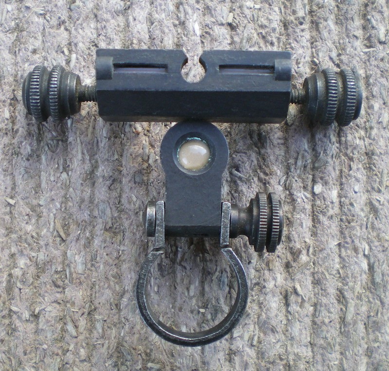

Donc le grand classique promis , suite à diverses discussions ici même .
Son but , pouvoir ajuster une cible soit dans la pénombre ou la nuit totale par alignement des éléments lumineux : les deux traits de la hausse de 1cm horizontaux avec le point rond du guidon entre eux .
Les recherches effectuées dans ma modeste doc ne font état que du modèle pour le luger LP14 : article composé par G. Machtelinckx ..dont je vais vous tirer les grandes lignes
Brevet original datant du 2 juin 1911 , originaire de Hongrie , récupéré au nom du "contrat de l'Union" en 1916 avec simplification fabrication quant aux heures d'usinage trés complexe par la société Ludwig Sudicatis de Berlin ...
Titre de brevet laconique:
<< Accessoire de visée >> de L.Sudicatis du 13 fév.1917 , publié le 9 fév.1920 n°306347 en ce qui concerne le luger , j'ai pas les réf. pour le G98 , mais cela doit se suivre de peu
La luminescense étant amplifiée par la soumission préalable à une émission de lumière par lampe .
.Pour le G98 une autre firme sera de la partie , le livret d'utilisation portant les deux sociétés :
L.Sudicatis & Co , Munitionsfabrik Berlin-Lichtenberg
C.Lorenz , Telegraphenwerke Berlin SO 26
La matière lumineuse fut mise en évidence par le Doc en sciences nucléaires D. Schuyckens à Prétoria ayant effectué les mesures : du radium , en quantité infinitésimale comme pour les aiguilles des réveils de l'époque .
La matière est inserrée dans deux tubes de Perspex° (: plexi de l'époque ) coté hausse et d'une pastille ronde , coté guidon sur support rabattable pour le tir de jour car il occulte totalement le guidon d'origine, la hausse fixée à demeure permettant , elle le tir dans les conditions de jour comme de nuit .
Quelques images de l'ensemble acquis depuis peu :
Une vue en latéral
Les éléments démontés :
On trouve sous la hausse un n° de fabrication ainsi que le diminutif de la raison sociale du fabricant :

Merci beaucoup Patrice: claire et inconnu pour moi (enfin.. jusqu'à présent)
Petite question... Ce type de système a-t-il été reconduit pour les grands frères (ou petit frères - 98K) du G98 ?
