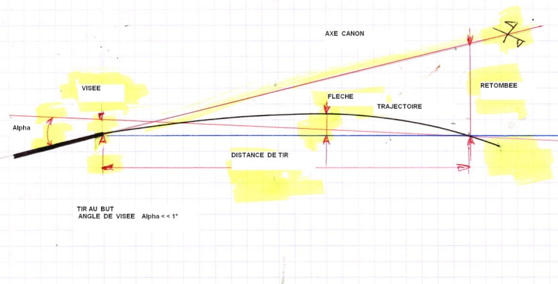

Seconde image :
C’est un schéma représentant la configuration tir dans laquelle, pour atteindre le but, il faut relever le canon d’un certain angle. le petit côté du triangle étant égal à la retombée. Cet angle est très petit, de l’ordre du 1/10° de degré ; il reste inférieur à 1° pour un tir à 1000 m avec les projectiles supersoniques utilisés à longue distance (tirs à poudre noire exclus).
La ligne de visée, figurée au dessus du canon, prolonge l’axe de la lunette ou l’alignement œil/hausse /guidon jusqu’à l’intersection horizontale /trajectoire au point de but ;
On voit sur la figure :
Une ligne horizontale de référence.
La ligne prolongeant l’axe du canon, c’est la ligne de projection.
La trajectoire, ligne courbe suivie par le projectile et dont la courbure s’accentue avec la distance ; elle relie la bouche du canon au point de but.
La retombée verticale mesurée entre ligne de projection et le but placé sur l’horizontale.
La ligne de visée allant de l’œil du tireur au but.
L’angle de visée ou de pointage (très fortement exagéré sur le schéma).
La flèche de trajectoire. C’est la distance mesurée verticalement entre la trajectoire et ici l’horizontale. Dans le cas réel du tir cette flèche est rapportée à la ligne de visée. La flèche maximale se situe environ à 55/60% de la distance de tir à partir de l’origine.
Deux points importants sont à noter :
Hormis les cas de tirs ( à priori de chasse en montagne) où l’inclinaison du canon vers le haut ou le bas peut être importante (30, 45° voire davantage), donc en restant dans les conditions de tir ordinaires sur cible, la ligne de visée pourra toujours être considérée comme pratiquement horizontale.
La très faible valeur de l’angle de pointage fait que l’on peut, dans le triangle ligne de projection/ horizontale et retombée confondre le grand côté du triangle et son hypoténuse sans erreur perceptible.
Pour fixer les idées voici quelques valeurs numériques de retombée; elles correspondent à une balle de chasse moyennement aérodynamique lancée à 870 m/s.
100 m : 7 cm 200 m : 30 cm 300 m : 73 cm 400 m : 140 cm
A 400 m l’angle de pointage est d’environ 0.2 °
Pour un réglage à 180 m , la flèche maximale se situe à environ 100 m et sa valeur est sensiblement de 6.2 cm mesurée depuis l’horizontale.

Un projectile ne vole pas, ne plane pas, il tombe.
Une des différence entre ces projectiles est la distance parcourue pendant ce temps de chute.

tackdriver a écrit:J'avais pris la notion de chute au 1er degré: projectile lâché d'une hauteur "h" sans aucune vitesse initiale et pas un projectile "éjecté" d'un canon. Pas du tout la même chose d'un point de vue physique of course salut
C'est exactement et strictement la même chose.
Tirons un projectile à l'horizontale et lachons simultanément un projectile de la même hauteur, ils toucheront le sol en même temps.
La charge de poudre n'a rien à voir là dedans.
Depuis la bouche du canon, le projectile tombe.
La charge de poudre lui imprime juste un mouvement de translation.
Le projectile ne vole pas, quelle que soit sa masse, il tombe et tous tombent à la même vitesse.
Il y a vraiment des fondamentaux à rappeler.
http://www.youtube.com/watch?v=D9wQVIEdKh8

LP a écrit:En complément pour les rechargeurs que nous sommes, je crois qu'il faudrait traiter également de l'incidence du poids de l'ogive sur la trajectoire et donc sur les impacts à la cible (toutes choses égales par ailleurs). Ainsi que la variation de la charge de poudre (également sans changer les autres facteurs).
Une balle lourde a V° identique aura une trajectoire plus tendue, j'ai décrit ce phénoméne plus haut.
La variation de la charge de poudre reléve de la balistique interne, or pour le moment nous décrivons quelques loi élémentaires de la balistique externe.
J'ai du mal à intégrer la chose. Si je tire une balle de 22LR à l'horizontale et si un balle de 22LR est lâchée au même moment de la même hauteur, la balle lâchée touchera le sol au bout d'une fraction de seconde et ma balle de 22LR tirée sera toujours en train de "tomber" . La portée d'une 22 est de 1 ou 2 kilomètres à environ 300m/s cela fait plusieurs secondes, beaucoup plus qu'il n'en faut à une balle lâchée pour toucher le sol... scratch
Oui....cela a été mon premier réflexe et "intuitivement" je n'accroche pas non plus ....
cependant , nos balles de 22 on ne les tire pas non plus à l'horizontale pour qu'elles aillent loin Idea
Donc.... scratch scratch scratch Question Question Question
Dit autrement: Si on la tirait vraiment horizontalement, je n'ai pas l'impression qu'elle irait loin.....
Nombre de messages : 17238
Re: Discussions sur la balistique
Message  Herlé le Mer 03 Oct 2012, 11:59
C'est pourtant une donnée essentielle et fondamentale de la balistique.
Une balle tirée à l'horizontale chute à la même vitesse qu'une balle lachée de la même hauteur.
Toutes les balles tombent à la même vitesse que ce soit une 45 ou une 223, la seule différence est la distance parcourue pendant le temps de chute.
Regardes la vidéo.
http://www.youtube.com/watch?v=D9wQVIEdKh8[/quote]

Herlé a écrit:C'est exactement et strictement la même chose.
Très bien résumé, les lois de la mécanique sont ainsi faites...
Pocomas a écrit:J'ai du mal à intégrer la chose. Si je tire une balle de 22LR à l'horizontale et si un balle de 22LR est lâchée au même moment de la même hauteur, la balle lâchée touchera le sol au bout d'une fraction de seconde et ma balle de 22LR tirée sera toujours en train de "tomber" . La portée d'une 22 est de 1 ou 2 kilomètres à environ 300m/s cela fait plusieurs secondes, beaucoup plus qu'il n'en faut à une balle lâchée pour toucher le sol... scratch
Pour tirer à 1 ou 2 km avec une 22 LR, il faut lever la bouche du canon pour tirer vers le haut. Il ne s'agit donc pas d'un tir à l'horizontale... La balle s'élève beaucoup avant de retomber. Elle tombe de beaucoup plus haut et le temps de chute est bien plus long. La balle a ainsi le temps de parcourir une grande distance. Ce tir de portée maximale n'a guère d'utilisation pratique (sauf pour les artilleurs !). Pour le tir à courte distance, l'angle de projection est très petit.
Lâché de 1 mètre de haut un objet massif (une pierre, une balle de 22 LR, pas une plume freinée par l'air) met environ 0,45 seconde pour toucher le sol.
Une balle de 22 LR tirée d'un canon horizontal à 1 m au-dessus du sol mettra également 0,45 seconde pour toucher le sol. Si la vitesse moyenne de la balle est de 300 mètres par seconde, elle n'aura parcouru que 300 x 0,45 = 135 m.

Message  Herlé le Mer 03 Oct 2012, 14:02
Il n'est pas évident de défendre Newton et Galilée...(pourtant ça ne date pas d'hier et c'est validé par la communauté scientifique et ça fait partie du programme de seconde)
Donc nos projectiles tombent, ils ne volent pas.
Nos projectiles tombent à la même vitesse, qu'ils soient de 22, de 45 ou de 50 et quel que soit leur poids.
etc...
Une fois cette donnée validée, nous pourrons envisager d'avancer dans la balistique externe.
La balistique terminale c'est un autre domaine, il n'y à pas de transfert d'énergie ou d'onde magique, il n'y à que les lésions permanentes infligées à la cible, mais c'est une autre histoire.

de mes jeunes années d’étudiant , deja au cours de physique , la loi de Newton , a valu des cheveux gris au prof qui l'enseignait , et bien des incompréhensions a son auditoire !
ce qui a donné des discussions sans fins !
en fait , l'esprit n'arrive pas a imaginer que l'effet de chute simple et l'effet de chute combiné a un déplacement latéral se passent dans le même laps de temps , a cause de la distance horizontale parcourue dans le 2eme cas
