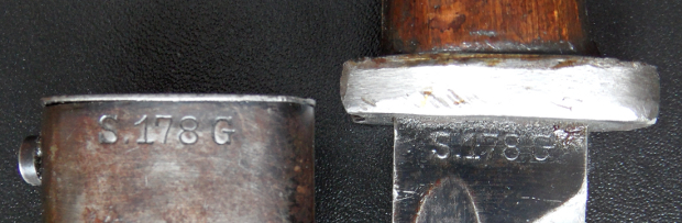

Je n'y connais rien, et j'ai donc besoin de vos lumières pour identifier cette baïonnette.
Longueur totale avec fourreau : 40,5 cms.
Longueur de la baïonnette sans fourreau : 38 cms.
Longueur du fourreau seul : 27 cms.
Longueur de la lame : 24,5 cms.
Les numéros sont les mêmes sur le fourreau et la baïonnette : "S.178 G" et "3429 d".
On peut aussi noter la présence de quelques poinçons et marquages (voir photos).

c est une 84/98 premier type avec les poinçon de la republique du weimar elle a manger un peu au niveau de la pointe

Message  gavach le Dim 23 Sep 2012, 15:30
Au risque de passer pour un imbécile en posant des questions idiotes... Embarassed
Sur quel modèle de fusil se montait-elle ?
A quelle époque était-elle en service ?
Les numéros de série permettent-ils de déterminer son millésime (comme sur les armes à feu) ?
Peut-on connaitre l'affectation précise de cette baïonnette à partir des numéros de série ?
Il me semble voir le numéro "73" sous les poinçons... Quelle est la signification de ce numéro ?
Merci d'avance.

Baïonnette de Mauser 98K, fabriquée en 1935 (code année G).
Fabricant : S/178-Gebr. Heller, Marienthal bei Schweina
Il manque son cache-flamme en tôle, ce qui lui donne un air maigrelet au niveau des poignées.
Le fourreau est au même numéro et ce n'est pas plus mal.
L'état est très moyen.

La restauration entreprise par meulage est affreuse. affraid
