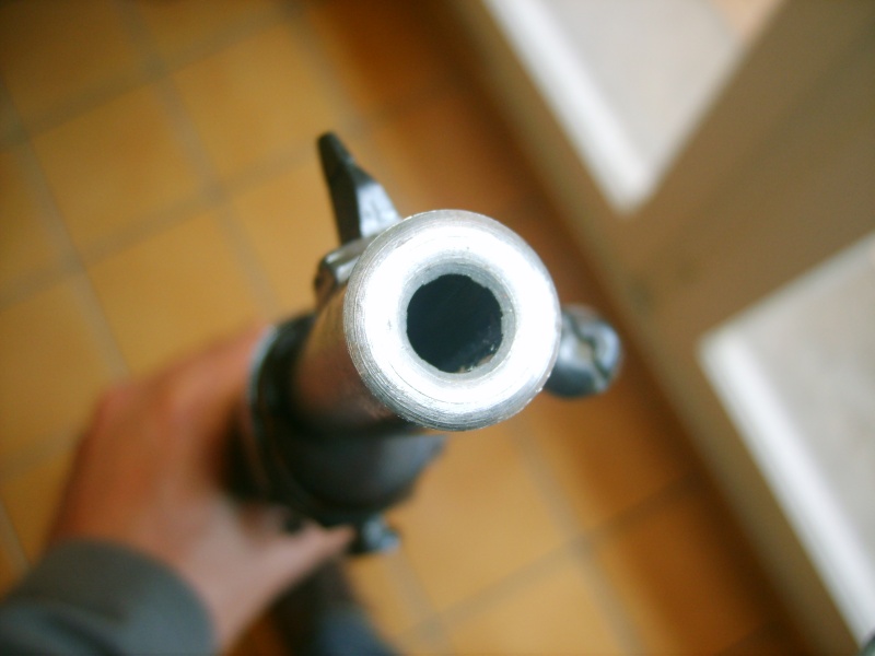

Amis du soir, bonsoir.
Je me suis rendu dernièrement chez un ami armurier et il venait de rentrer cette arme, sans culasse, qu'il ne connait pas. Je me suis permis de prendre des photos et de vous demander votre avis sur son origine, la longueur est de 1.30 ml, le calibre semble être de 6.5mm environ. Quel type de culasse peut se monter là dessus, merci de vos réponses.

steyr-manlicher Mle 1895 ??

Tout à fait, fusil de l'empire Austro-hongrois.

gégé95 a écrit: Tout à fait, fusil de l'empire Austro-hongrois.
Non, fusil hollandais (ainsi que portugais et roumain...), le Mannlicher austro-hongrois est un "straight-pull" (culasse à mouvement rectiligne).

STEYR HEMBRUG HOLLANDAIS
Message  GIPEGE le Dim 9 Déc 2012 - 17:10
adrian09 a écrit: Amis du soir, bonsoir.
Quand on pense que la 6,5x53R est toujours classée en 1°cat!....alors que cette cartouche n'est plus fabriquée depuis longtemps!
Le fusil est plus rare que les mousquetons du même type, et tous ceux que j'ai vus en France avaient été rechambrés en 6,5x57R, classé en 5°cat et beaucoup plus facile à trouver...
Pour la culasse, on en trouve de temps en temps sur les sites d'enchères (Naturabuy; eGun..) en fait, seule la tête de culasse amovible est classée, sauf si l'arme est en 5°...(ce sont pourtant les mêmes, allez y comprendre quelque chose..)
Pour le reste, c'est une arme bien faite, précise, d'un fonctionnement tres fluide...
à récupérer si possible.
