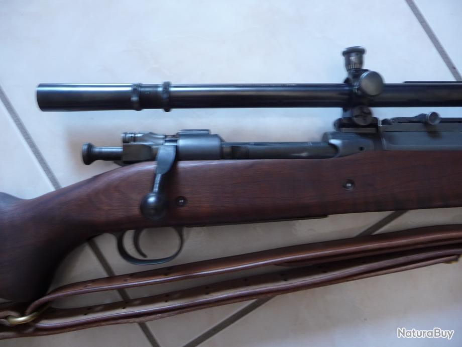

Je vois que le levier de culasse est différent sur ce fusil :
Est ce que c'est spécifique à un modèle ou est ce une transformation faite pour la lunette ? J'espère que le mien ne posera pas de problème... Le pontet est différent aussi, le mien est plus carré.

comme je le précisait précédement, avec une Unertl du bon type correctement montée, il n'y a pas besoin de meuler à la sauvage le levier de culasse.
N'ayant jamais monté une Lyman sur mon SP1903 je ne peux te dire si cela passe. Il faudrait vérifier précisément au préalable pour ne pas en arriver à ce genre d'extrémité.
Concernant ton pontet, il s'agit d'une version simplifiée en tôle emboutie réalisée durant la WWII. En fait ton SP1903 est un remontage avec des pièces provenant de différentes sources et de différentes époques allant de la WWI à la WWII
Pour lui redonner une certaine cohérence, il faudrait lui changer ses bois avec une crosse droite, et changer l'ensemble pontet-magasin par un modèle moulé-usiné.
