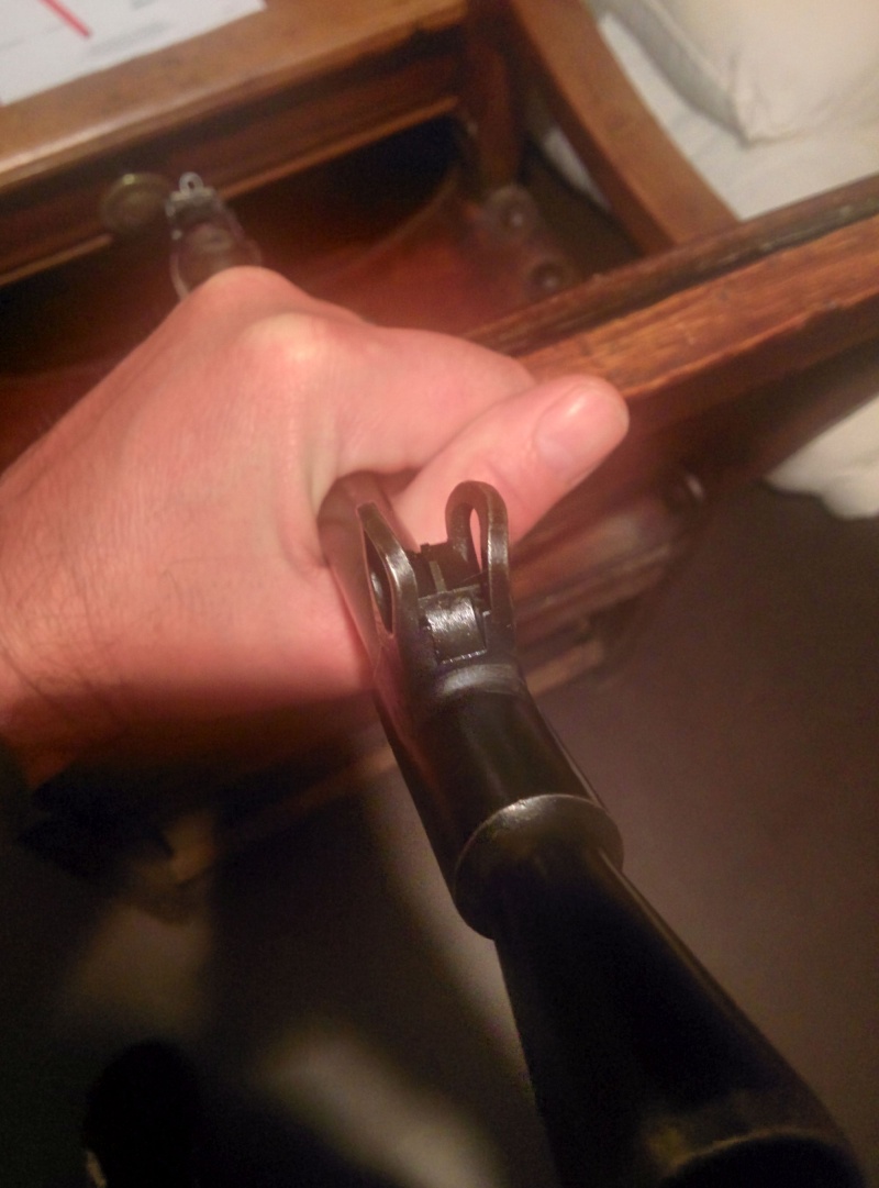

Bonsoir à tous,
Petit souci avec mon lee enfield jungle que je viens d'avoir.
Je n'arrive pas à bouger la roue de réglage de la hausse.
Première question: dans quel sens faut-il la tourner pour la faire monter. elle est tout en bas et je n'ai pas envie de forcer dans le mauvais sens.
Deuxième question: comment se fait-il qu'elle est bloquée? Et que faire?
Merci pour votre aide.
bigdoudouille (un peu dépité)

Visser le bouton (sens de aiguilles de montre) fait monter le curseur, dévisser le fait descendre (D/D = dévisser/descendre)
Cela va marcher après une bonne douche au WD40, pas de quoi être dépité, juste bloquée par un peu de rouille superficielle ou de graisse durcie.
Ces hausses peuvent se démonter pour un nettoyage en règle.

Merci Pocomas. Ca me rassure.
Ca se démonte comment?
je vois bien sur le côté gauche de la hausse une tige qui bloque la sortie de la vis transversale. C'est chaud à enlever ce truc
Au fait le flash hider ca se dévisse? comme une vis. c'ets pas un pas inversé? je dois le changer. ces allemands ont coupé le tenon de baïonette

Elles sont fixées au boîtier par une vis transversale maintenue à gauche par une toute petite goupille très facile à perdre.
Attention bien maintenir la hausse quand la vis est enlevée, car il y a un ressort en-dessous qui pousse vers le haut.
On peut démonter la hausse elle-même mais ça devient du boulot d'horloger, c'est tout petit, petit. Pas nécessaire pour la faire fonctionner.

Hausse démontée.
J'ai compris. un petzouille à soudé la partie amovible de la hausse sur le côté droit avec le corps de la hausse. mais quel con. Ils vont m'entendre chez freylinger. Je l'avais pas vu bordel de merde

On a du mal à voir sur les photos mais je pense que la hausse n'est pas la bonne Celle pour le jungle N°5 ne va qu'à la graduation "8"bigdoudouille a écrit:Hausse démontée.
Si ta hausse est soudée c'est peut être que ton fusil est passé par l'Allemagne et a été castrer suivant leur législation

tu as tout à fait raison. c'est en plus pas la bonne mais celle d'un n°4.
Et effectivement c'est à cause de la législation allemande.'si j'avais vu ça. je m'en veux.

Le tenon de baio coupé, la hausse bloquée c'est courant outre Rhin, il fut un temps ou grace à ces subtils modifs ( plus la suppression du magasin par le remplacement de l'élévateur par un joli bout de bois ) l'on pouvait acquérir ces armes avec un simple enregistrement, période révolue, mais il reste encore des armes qui onts subits ces modifs. Beaucoup de Jungle à vendre en Allemagne, mais beaucoup ainsi modifiée ! :rabbit 2:
