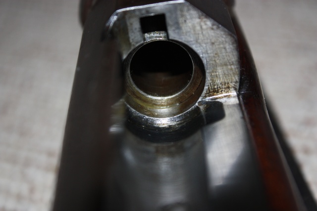

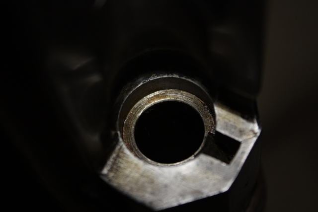

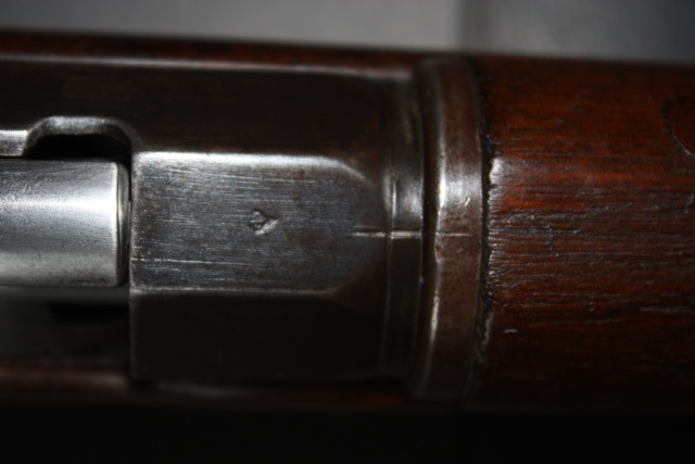

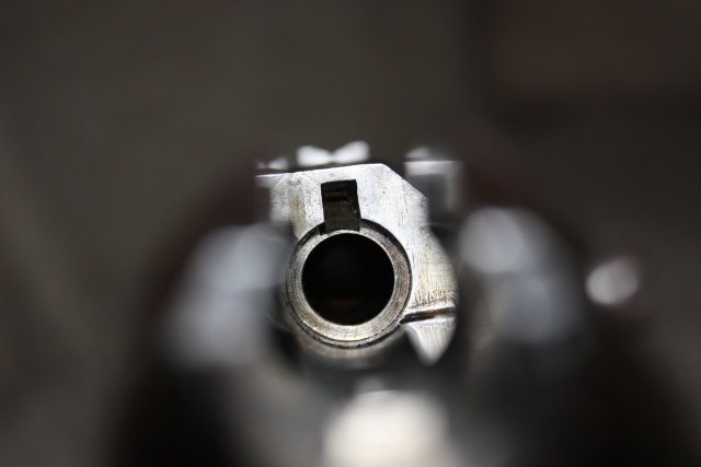

Comme promis, les photos, mais ca n'est pas tres concluant. Il me semble voir quelque-chose au niveau de la decoupe pour l'extracteur, mais rien sur la tranche arriere du canon qui ne puisse etre identifie avec certitude comme un raccord plutot que des traces d'outil.
La tranche du canon cote culasse, vue de differents angles (pas faciles a faire comme photos)
Le haut du tonnerre, avec les reperes d'indexation. Cela semble suggerer que le canon etait monte dans le restant de canon Gras, et le tout visse en place par la suite.

C'est ce que je penses aussi .Mezigot a écrit:Comme promis, les photos, mais ca n'est pas tres concluant. Il me semble voir quelque-chose au niveau de la decoupe pour l'extracteur, mais rien sur la tranche arriere du canon qui ne puisse etre identifie avec certitude comme un raccord plutot que des traces d'outil.
Le haut du tonnerre, avec les reperes d'indexation. Cela semble suggerer que le canon était monte dans le restant de canon Gras, et le tout visse en place par la suite.
On distingue pourtant un joint sur la tranche arrière tout au tour de l'entrée de chambre .
Seulement voila ... rien pour le moment nous indique avec certitude que ce canon "Lebel" soit vissé , ou fretté dans l'ancien bouton de Gras ...
Le mystère reste quasi entier

Ce mamelon dont nous parlons serait taraudé intérieurement au profil de Lebel/Berthier en pas de droite , et a l'extérieur d'un diamètre et profil de Gras d'un pas de Gauche .
C'est notre remarque ci dessus .
Mais pour le moment rien ne le prouve , ce n'est que supposition qui induit LA question :
Comment bloquer ce canon ainsi monté avec ces inversion de filetage ?
Je ne crois absolument pas à un collage ou autre brasage .
Goupillage/clavetage du mamelon sur le bouton Lebel avant vissage ?
Montage fretté ?
Perso je pencherais vers un vissage du mamelon sur le canon Lebel dans un premier temps ; blocage important obtenu par ??? ; Puis seulement vissage du canon ainsi obtenu sur le boitier du Gras .
La preuve est la présence du pointage d'indexion sur la "bague" résiduel du Gras et non sur le canon Lebel/Berthier .
Mais ... comment réussir l’alignement avec ce double-serrage INVERSE sans qu’en fin de blocage le mamelon se desserre ???
Une possibilité :
Reprendre au tour le bouton du Lebel/Berthier afin de réaliser un filetage également à gauche ; de diamètre sensiblement plus petit .
Cela laisserait suffisamment d'épaisseur au mamelon Gras et le filetage étant du même sens ne poserait plus de problème ...
Mais pour le moment nous n'avons rien !

Le terme de "mamelon" est impropre, bague intercalaire ou insert vissé serait plus réaliste (ou alors les mamelons Lorrains gagneraient à ètre ignorés).
Connaissant le pragmatisme des Ingénieurs de l'Armement, puisque le bouton du canon de fusil Lebel devait ètre réduit en diamètre, le bon sens commandait de réaliser ce nouveau filetage dans le même sens que celui du boitier du fusil Gras.
Il faut garder en mémoire que la destination de ces Mle 1874 M14 n'était pas d'assurer des tirs soutenus, donc l'inversion de sens entre filetage de bouton et rayures du canon n'est pas primordiale pour ces armes.
