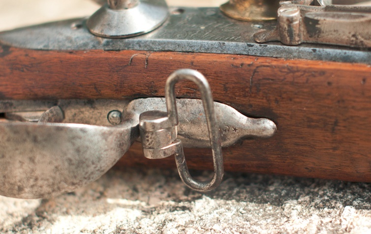

Je viens d'acheter quasiment le même fusil. Pour ma part, les initiales dans le Macaron sur la Crosse sont "EF", qui signifie apparemment, Empire Français.
Je ne l'ai pas encore démonté (et j'hésite surtout). J'ai aussi la couronne au-dessus de "Manuf Imp St Etienne" avec notamment un G et le nombre 11 de gravé.
J'ai lu que le réviseur Godmas inscrivait ses initiales quand un fusil passait entre ses mains. La lettre G revient sur plusieurs pièces avec une étoile.
Je vous joins quelques photos :
Merci de votre aide,
Laurent

Pourquoi Godmas? Il est plutôt de Versailles, si je me souviens scratch
À St.-Étienne, cela pourrait être Guichard, contrôleur de 2ème classe sur toute la période possible, ou encore Gaudinasse, contrôleur de 2ème classe lui aussi, mais du 28 mai 1812 au 6 août 1814. Pour la platine, ce pourrait être Girardé, contrôleur des platines entre le 12 février 1810 et le 24 octobre 1811...

Je viens de trouver sur le site pistol3d vu dans un autre post :
Couronne G : Gouilloud, de 1804 à 1816
Etoile G : Joseph Guichard, de 1798 à 1826
Et le 11 serait l'année, 1811.

Okay pour Guichard pour tes garnitures, il semble bien que ce soit son poinçon.
J'ai les listes du personnel employé à St-Etienne dans l'ouvrage "histoire de la manufacture d'armes de saint-Étienne" par Dubessy. Il n'y a pas de Gouilloud. Ce peut être un oubli. De toutes manières, sur le site dont tu parles et que je connais, ils indiquent que Gouilloud vérifiait et donc poinçonnait les garnitures. En revanche Girardé, qui lui est un contrôleur de platines, est un bon candidat pour le poinçon sur la platine.
Si tu veux en savoir plus sur ces noms : "qui est qui de l'arme en France" par Buigné, deux tomes, par ville avec tous les noms mais sans détail, et par ordre alphabétique de nom avec détails biographiques. Je ne l'ai pas sous la main maintenant, d'où certaines hésitations de ma part.
L'étoile n'a pas de signification particulière, il s'agit de se distinguer d'un autre contrôleur ou réviseur utilisant la même initiale dans la même fabrique, au même moment.

Il n'y a pas de vrai répertoire d'époque des poinçons. Par contre, connaissant les noms (donc les initiales) et les emplois des personnes à tel endroit à telle époque, on a fini par tirer certaines conclusions. Par exemple que sur une arme de saint-Étienne faite en 1810-1811, un G sous couronne, frappé sur la platine, est le poinçon de Girardé. Tout simplement par ce que c'était lui le contrôleur des platines à cet endroit de février 1810 à fin 1811. Et pas parce qu'on connaissait à l'avance son poinçon.
Démonter un 1777 an IX n'est pas sorcier, il faut juste veiller à avoir des tournevis exactement de la bonne taille pour ne pas bousiller les vis.
Je n'ai pas le mien sous la main pour te faire un tuto avec des photos, mais il n'y a vraiment pas de quoi se mettre la rate au court-bouillon tant qu'on ne s'aventure pas à démonter le grand ressort de la platine.
