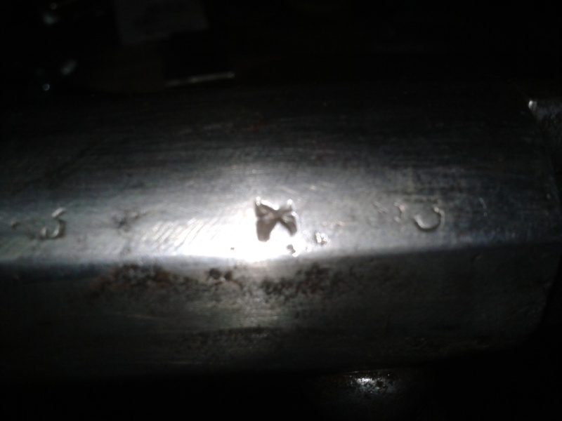

Message  bleu669 le Lun 09 Juil 2012, 20:36
tout est dans le titre
[url=https://servimg.com/image_preview.php?i=7&u=17646176][/url]
voilà,je n'ai aucun marquage dessus, le canon fait 18,2 et pas de rayures
seul l'anneau grenadiére est en métal,le reste en laiton.
quelqu'un a t il une idée ?merci les enfants
bleu669
Nombre de messages : 41
Localisation : Elsass

Message  dédé le Mer 11 Juil 2012, 21:29
bleu669 a écrit:tout est dans le titre
le calibre n'est pas reglementaire ( 17,5 mn )
Tu a la dimention du fusil ?

Message  bleu669 le Mer 11 Juil 2012, 21:37
le fusil fait 1,185m mais je pense qu'il a été raccourci
j'ai cherché un peu ,serait ce un fusil 1771 pour l'artillerie? j'ai vu qu'ils faisaient 1,24m avec garnitures en laiton

Message  oxi81 le Mer 11 Juil 2012, 21:52
A percussion, ça serait plutôt XIXème siècle, non? La platine ressemble fortement à celle d'un 1822T bis, mais pas le pontet.
Je penserai à une fabrication civile copiée sur le modèle règlementaire (d'où l'absence de marquage).

Message  bleu669 le Mer 11 Juil 2012, 21:55
d'accord mais la crosse est mod 1766 je crois
c'est un remontage ?

Message  bleu669 le Mer 11 Juil 2012, 21:57
et pourtant la crosse n'a pas été raccourci

Message  bleu669 le Mer 11 Juil 2012, 22:12
pour le canon je pense que c'est un 1822t et mis au calibre 18mm en 1842 et coupé pour mettre dans cette crosse 1766

Message  Remington le Lun 18 Fév 2013, 19:06
bonjour je pense que c'est un 1777 transformé en 1836

Message  marlain le Mar 19 Fév 2013, 19:23
les battants de grenadiere en anse de panier c'est 1777 , an IX ce n'etait plus les memes par contre je vois mal si la platine (qui est 1822) est construite neuve à percussion ou a été à silex dans sa premiere vie
mais je suis d'avis pour un remontage ou une fabrication civile ou etrangere d'ou l'absence de marquage

Message  marlain le Sam 23 Fév 2013, 09:16
de plus , le chien a un default qui trahit son origine civile artisanale : son quadrillage irrégulier
