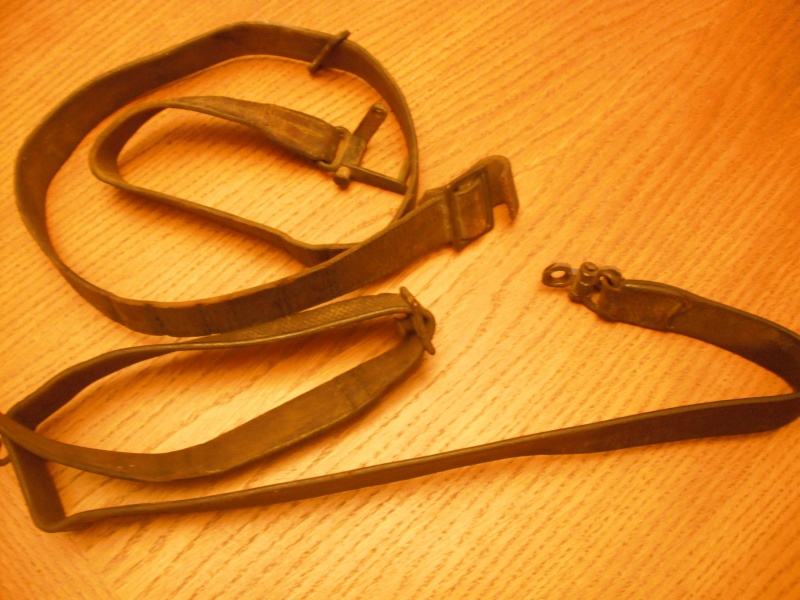

bonsoir a tous
cette apres j ai recuperé certaine bricole de 98g dont ces deux sangles,(ca doit faire un moment quelles n ont pas vu de la graisse .... Very Happy )et la en voyant l etat j aurais voulu quand meme en faire quelque chose de pas mal ,mais je ne sais pas comment mis prendre
il y a une sangle avec sa grenadiaire mais l autre bout est coupé
et la deuxieme la grenadiaire a etait modifié
a part ca elles sont complettes
je penssais racoursir la premiere Embarassed
et la deuxieme la decoudre et recoudre une autre grenadiaire
avez vous d autre idées?

Message  Leboulanger le Mar 5 Juin 2012 - 22:34
Première chose à faire ... gros traitement au lait de toilette . Ca réassouplira ce cuir sec qui ne demande qu'à casser . :face:

Message  jipe le Mer 6 Juin 2012 - 12:37
j avais penssais de le faire avec une graisse blanche pour cuir
si je pour le lait de toilette de madame j ai peur que Very Happy

Message  james le Mer 6 Juin 2012 - 13:15
sans vouloir contre dire ou vexer personne sur le "lait de toilette" qui et plus pour la peau que pour le cuir
je te conseillerai plutôt de la " graisse de pied de bœuf " (en vente dans les DECATHLON) c'est LE produit qu'il faut pour assouplir et entretenir les cuirs sans risque de bactéries pour les coutures comme avec NIVEA par exemple !
je tiens ses conseils d'une amie qui répare et fabrique des selles et autres accessoires en cuir depuis 30 ans

Message  Leboulanger le Mer 6 Juin 2012 - 14:00
Le seul souci mon bon James , c'est que l'huile ou graisse de pied de bœuf vas irrémédiablement noircir ce vieux cuir .
De plus , la bretelle sera définitivement grasse . Pas "top" sur les vêtements par la suite ... :face:

Message  jipe le Mer 6 Juin 2012 - 19:01
sinon une question me passe par la tete scratch est ce qu il n existe pas un produit pour coller la parti coupé????

Message  oxi81 le Mer 6 Juin 2012 - 19:06
jipe a écrit:sinon une question me passe par la tete scratch est ce qu il n existe pas un produit pour coller la parti coupé????
Non, collé en bord-à-bord, ça tiendra jamais.

Message  Leboulanger le Mer 6 Juin 2012 - 19:39
ce que j'ai vue sur une bretelle ancienne , c'est qu'ils ont aminci sur deux centimètres les deux bouts , plaquées l'un sur l'autre et cousus ainsi . Evites le collage , le cuir durcira et deviendra cassant au collage .

Message  pat1892 le Mer 6 Juin 2012 - 21:43
Immersion complète pendant une grosse poignée de jours dans du lait entier pour commencer à lui redonner de la souplesse. Ensuite lait et crème pour les petits joufflus des bébés.

Message  ylm le Jeu 7 Juin 2012 - 20:48
j'ai redonné sa souplesse à une bretelle de K98, qui n'avait pas connue le moindre entretien depuis 1944 et était d'une rigidité toute prussienne, à l'aide de graisse incolore d’imprégnation pour chaussure.
Bien tartiner la graisse sur la bretelle, plusieurs fois à plusieurs jours d'intervalle jusqu'à saturation. La bretelle a retrouvée sa souplesse de jeunesse.

Message  Invité le Dim 10 Juin 2012 - 17:16
Chacun votre truc mais je préfère un "trampage dans l'huile" ou passer des "couches successives". ca change peut-être un peu la couleur mais ça marche. De l'huile pour arme. Evidement après il faut cirer mais après l'avoir essuyer et le résultat est bon.

Message  Pocomas le Dim 10 Juin 2012 - 18:17
Au tir la bretelle doit quand même garder un peu de rigidité. C'est désagréable de tirer avec une bretelle toute molle. No
